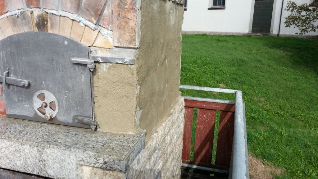

Hallo SBO- Freunde ,

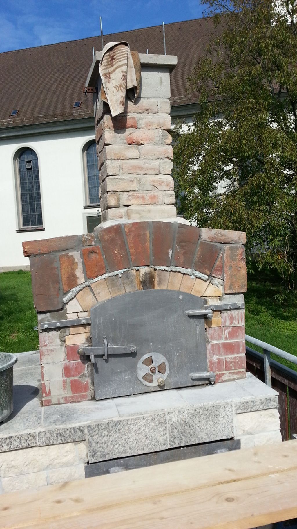

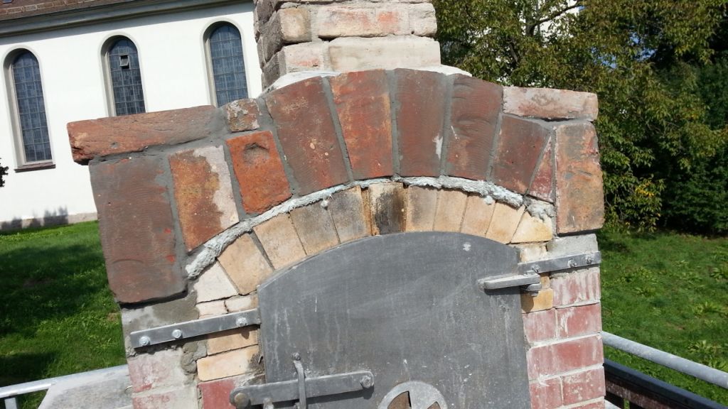

nachdem die Steine an der Wand festgemacht waren , durfte ich sie noch ausfugen. Bis der Mörtel in den Fugen war hatte ich noch ein wenig Arbeit , aber auch das ging und sieht nun so aus.
(342.93 KiB) 104-mal heruntergeladen
Von der Nähe , für die die selten die Brille anhaben, so wie ich.
Von der Seite und auch das wird alles immer besser.
(386.32 KiB) 104-mal heruntergeladen
Als nächstes werde ich einen Sockelputz auftragen , damit habe ich bisher schon gute Erfahrungen gemacht und zwar an der Rückwand am Sockel. Er war die ganze Zeit dem Wetter ausgesetzt und ist nur etwas Grün angelaufen, von der Feuchtigkeit. Wenn nachher das Dach drauf ist und alles trocken ist kann ich ihn noch streichen.
Viele Grüße vom Hochrheinbahner Gerd aus dem Südwesten

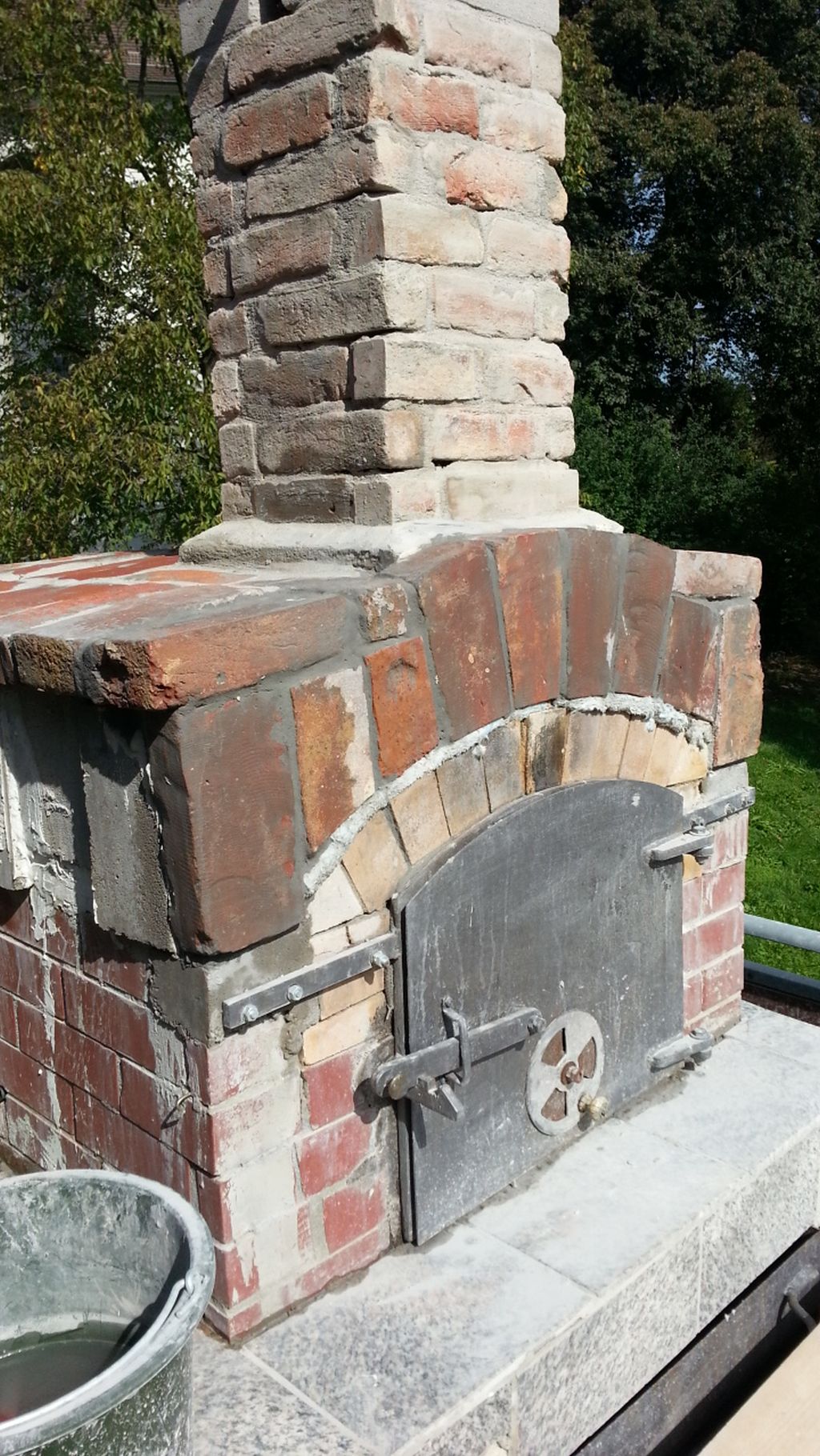

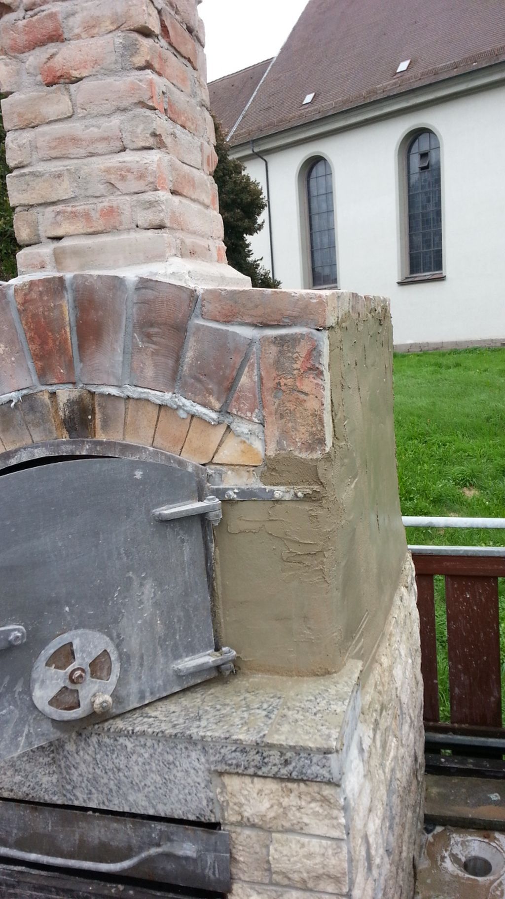

Hallo SBO- Freunde,

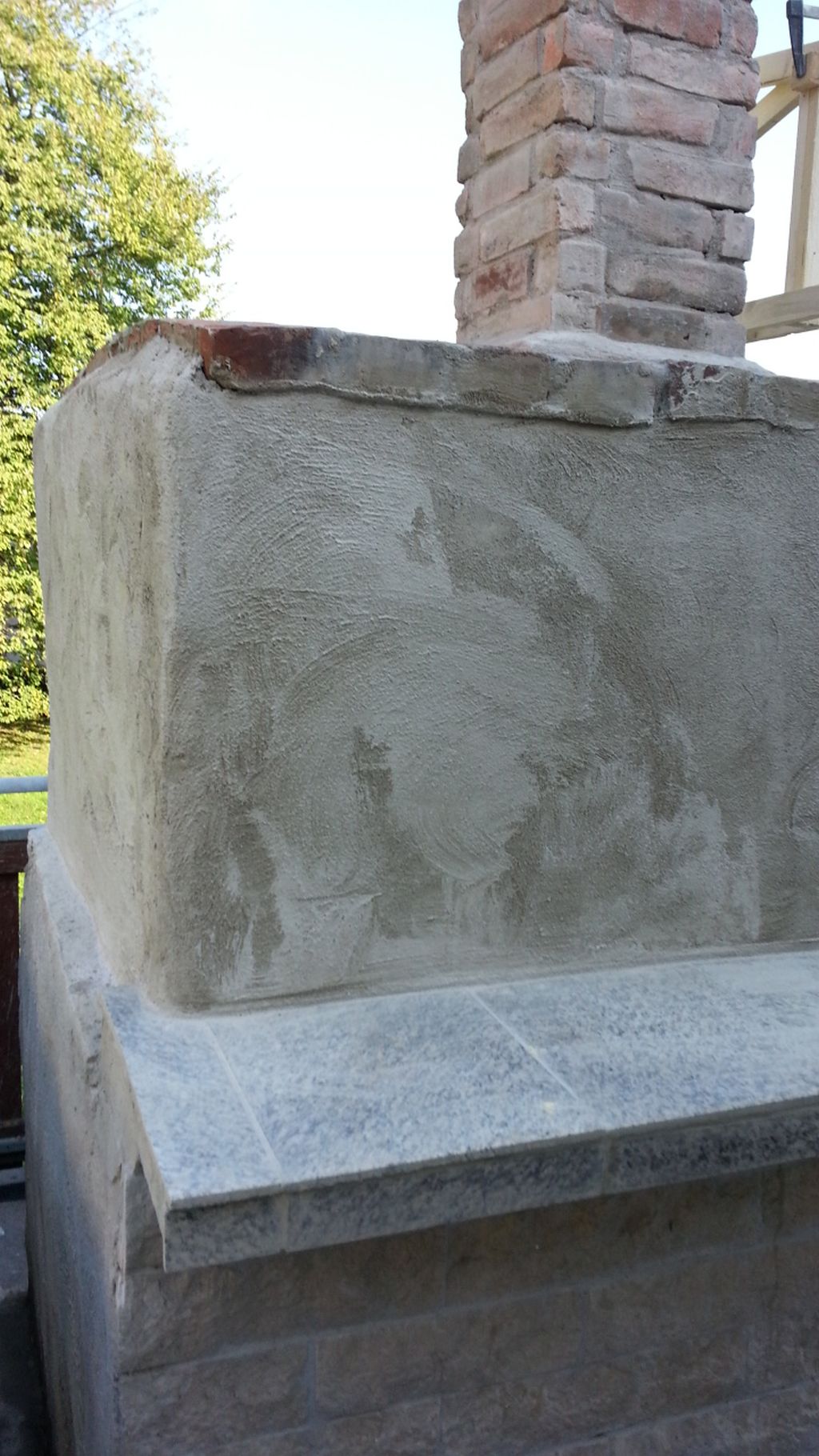

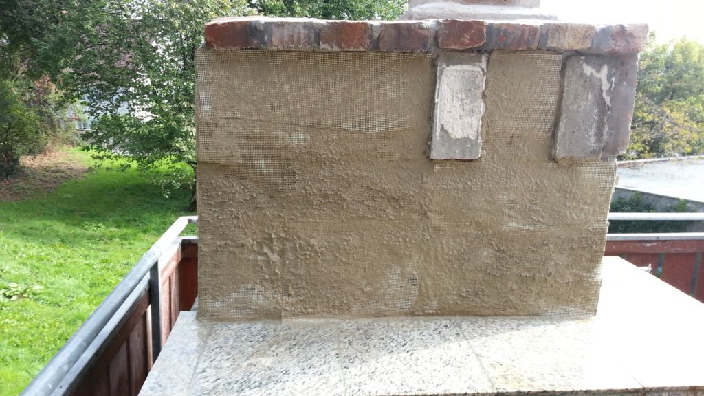

an unserem Solidaritäts- Feiertag kann ich leider nicht so viel machen, sonst werde ich wegen Feiertagsarbeit angeklagt, so kann ich euch wenigstens einen Bericht schreiben. Ich habe angefangen im Außenbereich , wo die unschönen Backsteine herausschauen, einen Sockelputz aufzutragen. Mit dem Sockelputz habe ich im unteren Bereich sehr gute Erfahrungen gemacht. An der Rückwand des Sockels wurde er schon verarbeitet, der zum Teil in zwei bis drei mal auftragen eine Stärke von bis zu Vier Zentimeter erreicht, der Putz ist schon gut ein Jahr drauf und war dem Wetter ausgesetzt. Das auftragen ging gut von statten . Ich habe auch zu besseren Stabilität ein Netz eingearbeitet, weil die Wand doch noch Handwarm wird, aber am Sockel am Haus dürfte es wärmer werden.
Als nächstes die Seitenwand , die oberen Dachträger müssen noch mit dem Putz verdeckt werden. Ich wollte sie erst abschleifen , aber die Sauerei war mir doch zu groß .
Auch die Rückwand. Unten seht ihr den alten Putz.
(280.71 KiB) 63-mal heruntergeladen
Von der anderen Seite.
So nun kann er antrocknen, wie ihr seht muss noch mehr aufgetragen werden.
Das wars im Moment ich wünsche euch noch einen schönen Feiertag und denkt an den Soli , den ihr noch sehr lange bezahlen werdet.

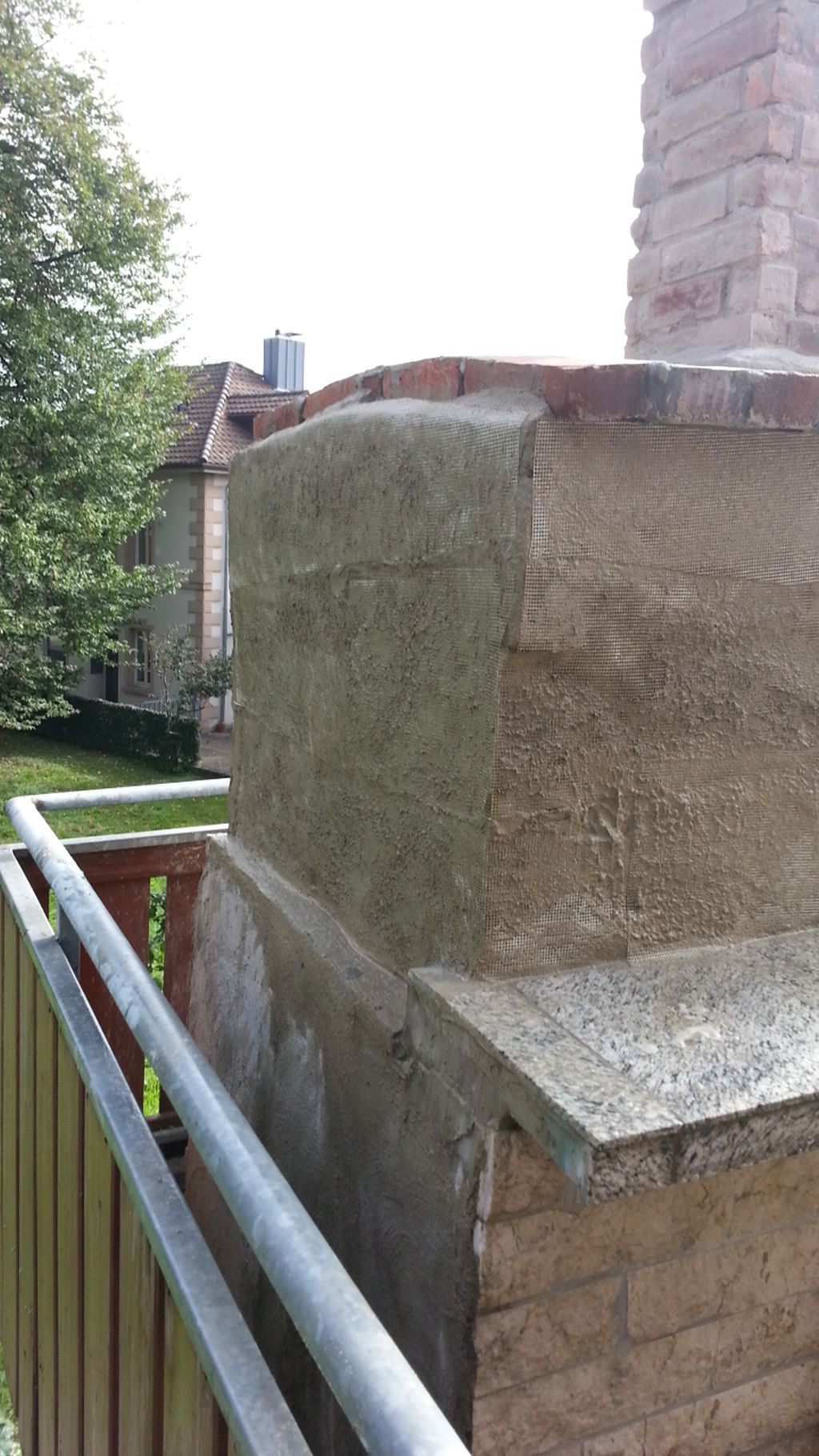

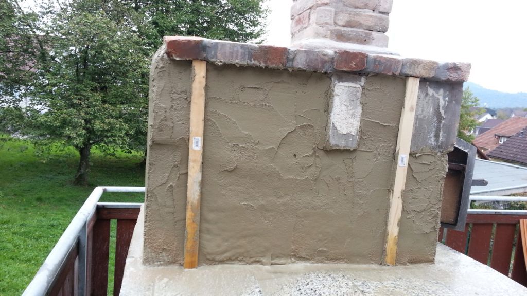

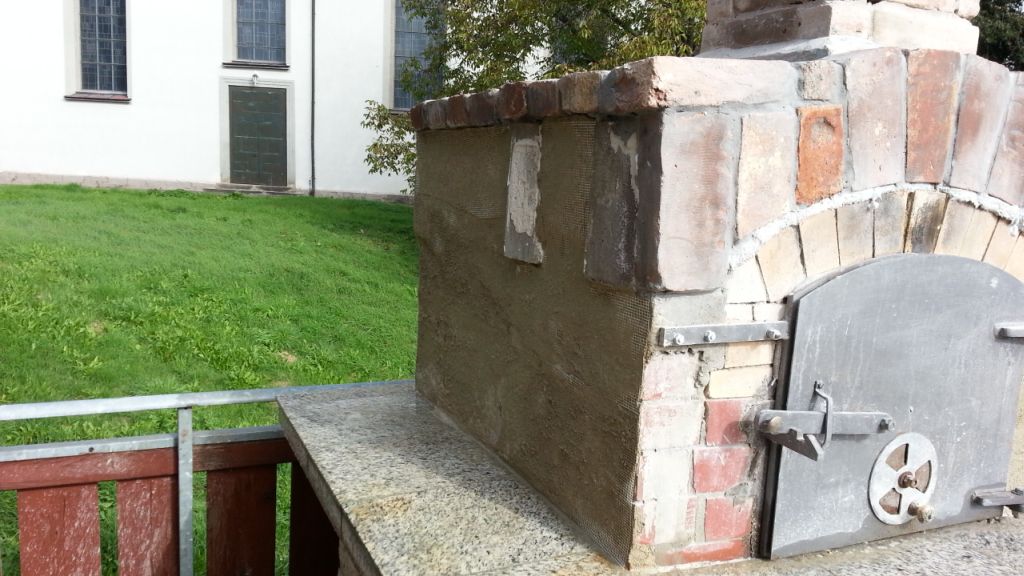

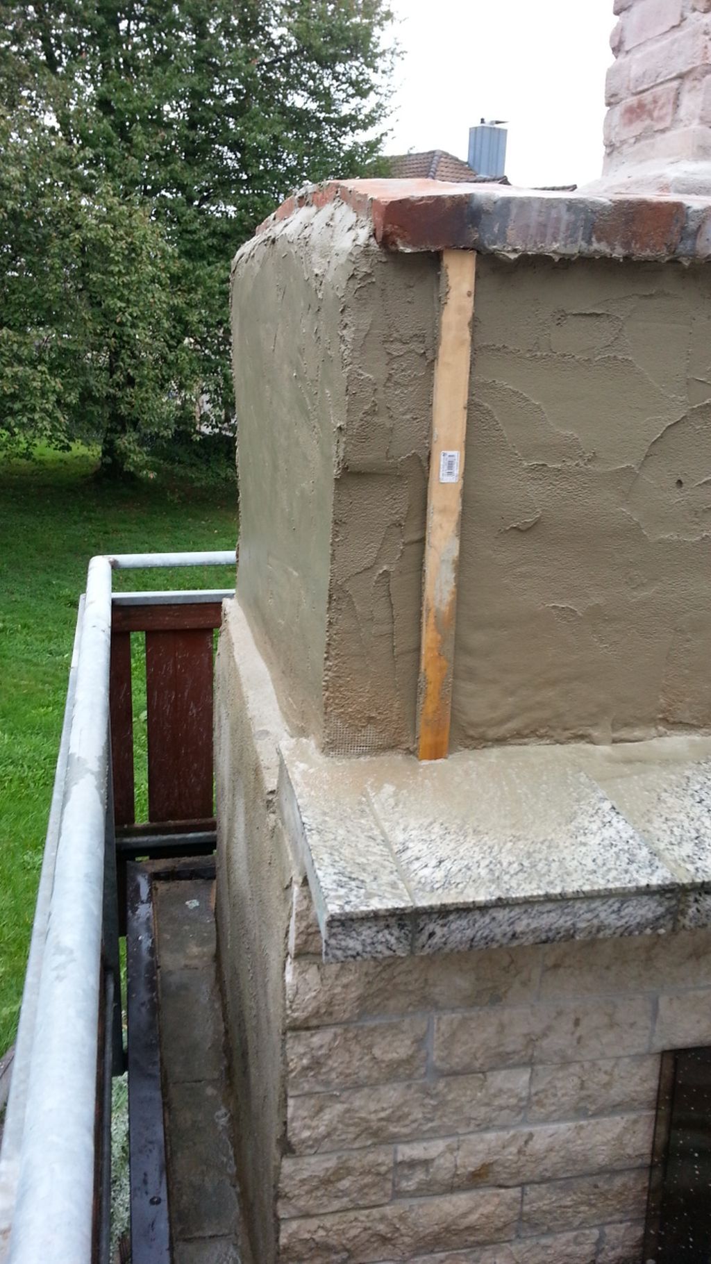

Hallo SBO- Freunde,
nachdem der erste Putz trocken war , konnte ich den nächsten auftragen. Es wurde zuerst die Ostseite aufgetragen , die war nicht so dick.
(303.35 KiB) 44-mal heruntergeladen
Sie ist noch recht feucht wird aber schon trocknen. Die Seite Richtung Norden konnte ich auch auftragen, sie ist noch uneben, aber nach dem abreiben wird sie gerade.
(307.4 KiB) 44-mal heruntergeladen

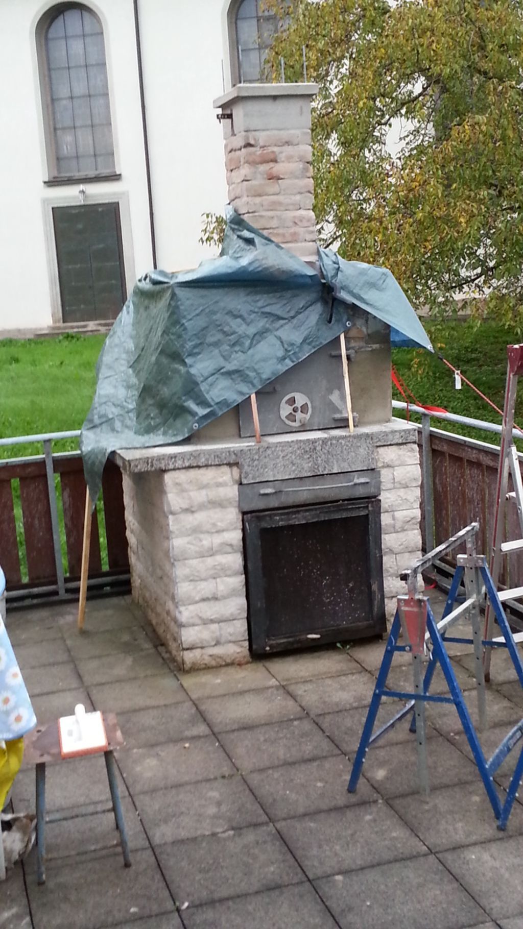

Mit der Westseite , das ist die Seite , wo am meisten aufgetragen werden musste. Die Dachträger sollten unter dem Putz verschwinden, also mehr auftragen . Es wurden zwei dünne Dachlatten als Abstandhölzer eingeklemmt und als Abziehhilfe genutzt. Aufgetragen wurde mehrmals , damit der Putz überhaupt an der Wand hält.
Mit dem abreiben musste ich leider warten, da Regen aufkam und der Putz sonst ausblüht oder ausgewaschen wird.
(278.15 KiB) 44-mal heruntergeladen
Das Endergebnis muss leider noch etwas warten , aber es wird.

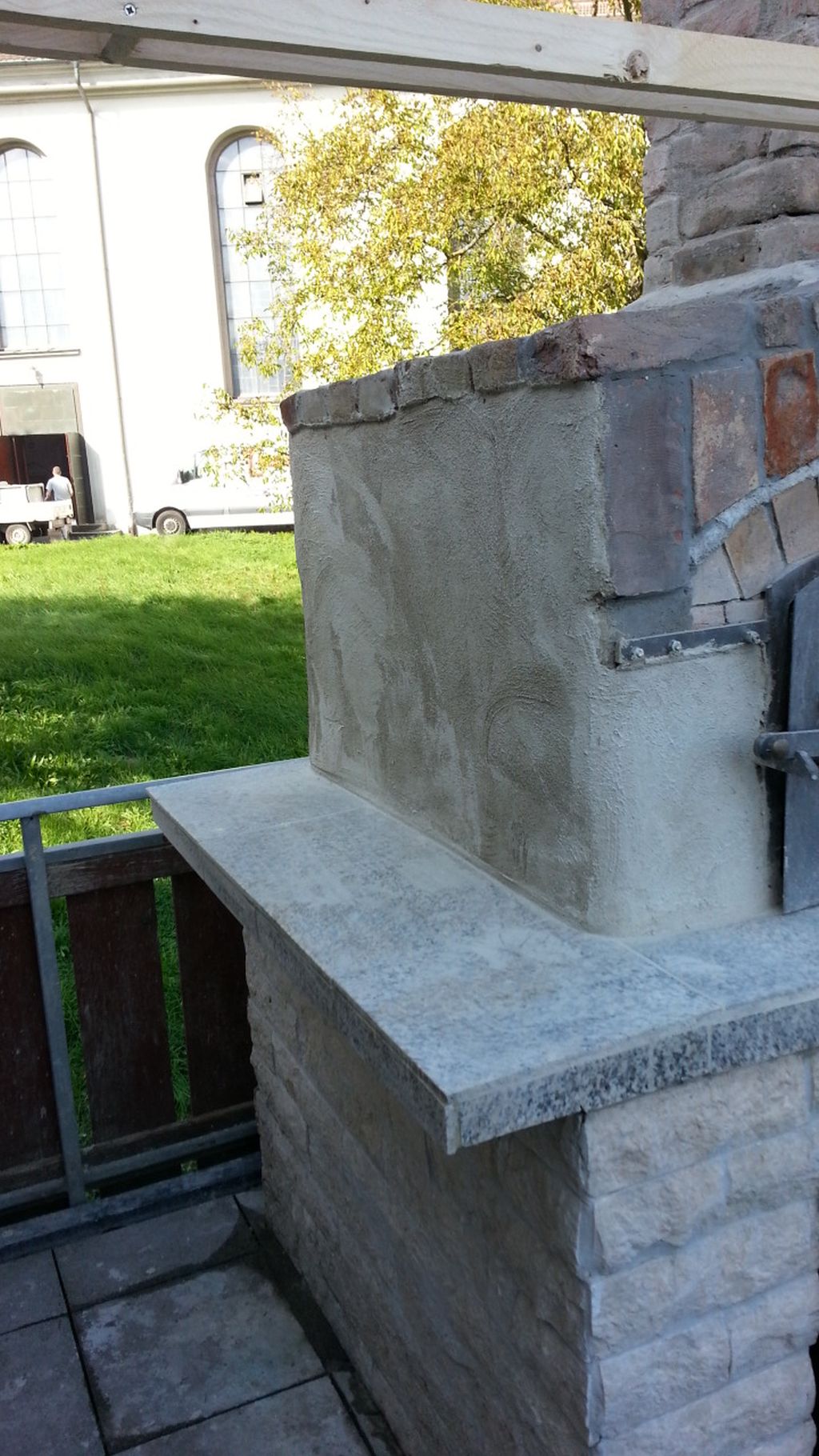

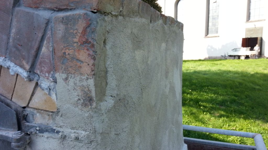

Hallo SBO-Freunde,
nachdem der Regenschauer wieder weg war konnte ich die letzte Seite noch mal hochziehen.
(295.95 KiB) 29-mal heruntergeladen
Vom hochziehen habe ich keine Bilder , es war noch zu dunkel, aber bis Mittag wurde der Putz dann endgültig abgerieben, Seite nach Westen
Seite nach Osten.
Und Nord West.
(269.38 KiB) 29-mal heruntergeladen
Beim abreiben wurde ich beobachtet von 2 Gipser gesellen die an der Kirche was zu tun hatten. Sie meinten das wäre gute Arbeit , ich könnte sie gerade vertreten und bei ihnen anfangen. Ich bin mit der Arbeit zufrieden und bin gespannt wie sich der Putz verhält wenn der Ofen warm ist , aber der Sockel am Haus wird ja auch sehr Warm und außerdem mache ich mir da keine Gedanken , an den alten Öfen waren auch Risse im Putz das gehört dazu. Später wird noch eine Außenwandfarbe darauf gestrichen und dann sehen wir weiter.

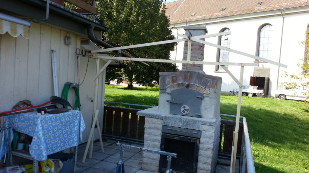

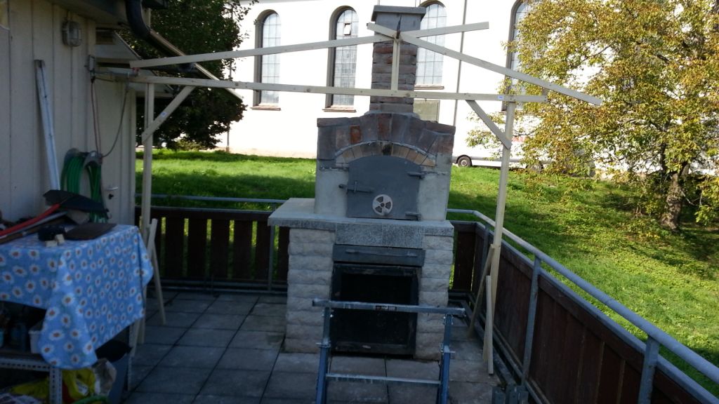

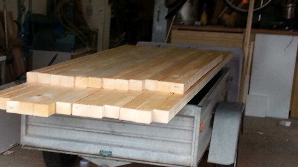

nachdem keiner mehr eine Meinung dazu hat, habe ich trotzdem weitergemacht, Ich habe ein Dach geplant , damit meine Hörgeräte nicht nass werden , wenn ich am backen bin . Dann habe ich mir Gedanken gemacht , ein größeres Dach zu bauen . Das alte war direkt auf dem Ofen , ich baue nun ein größeres , damit ich auch den Grill und andere Geräte unterbringen kann. Es wurde ein Bund Dachlatten besorgt und eine Schablone angefertigt, damit die Dimensionen besser eingeschätzt werden können.
Größer darf es nicht werden , weil ich sonst den Balkon noch anbauen müsste.
Ich habe mir beim örtlichen Baustoffhändler, Balken besorgt 60 X 80 mm 60 Lfm. , Preis 142,00 €. Denke das ist günstig , beim Baumarkt wären sie teurer gewesen und in unmöglichen Masen.
Morgen werde ich mich als Holzwurm betätigen.
Viel Grüße vom Hochrheinbahner Gerd
