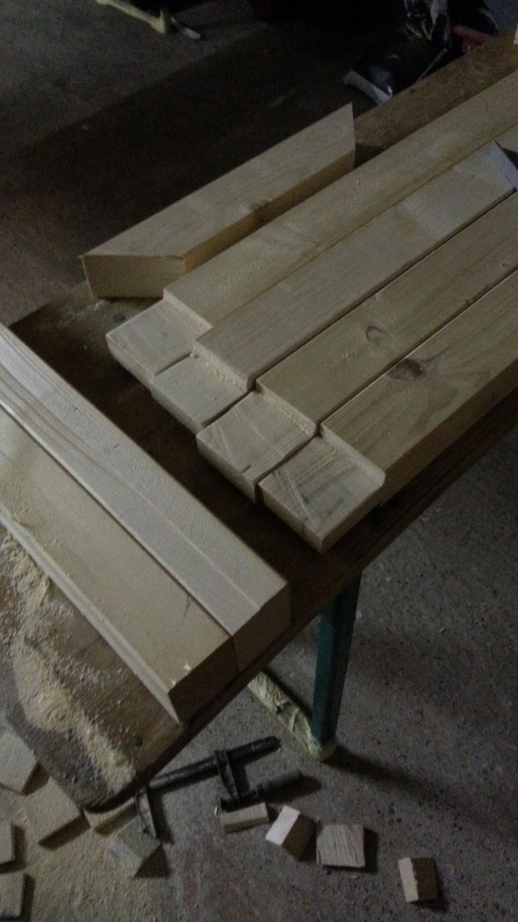

es konnte wieder weitergemacht werden. Die stehenden Balken wurden mit Zapfen versehen und in die Trägerbalken wurden Schlitze für die Zapfen eingearbeitet.
(200.53 KiB) 78-mal heruntergeladen

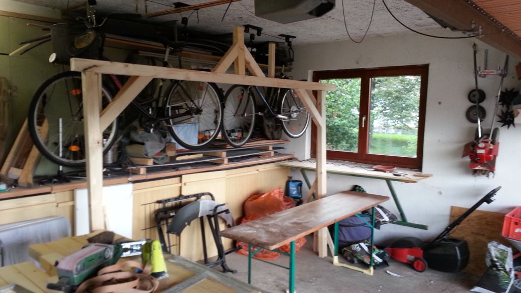

Ich hatte keine Ruhe , bis ich den Dachträger zusammen hatte.

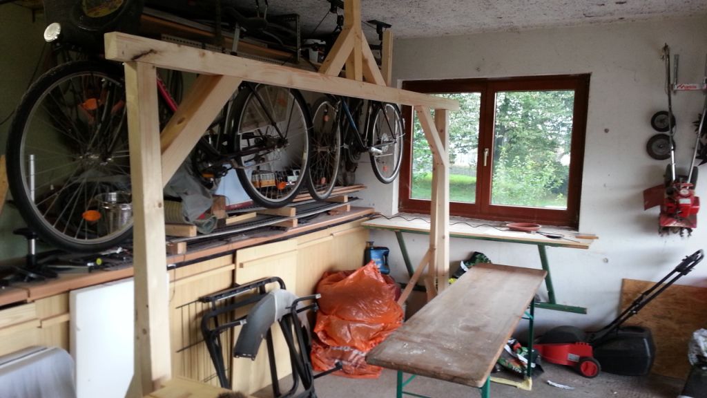

Und noch eins von der Nähe.
Morgen werde ich den zweiten in Angriff nehmen. Ich Glaube ich sollte demnächst mal meine Garage aufräumen , dass es wieder mal Platz gibt .
Viele Grüße aus Südbaden vom Hochrheinbahner Gerd
Saubere Arbeit, Gerd. :gut:
Sind die Aussteifungen auch gezapft?
Hallo Martin,
die Aussteifungen sind stumpf , allerdings sind 12mm Rundholzzapfen eingearbeitet und das ganze ist verschraubt mit Edelstahlschrauben 6x 100 mm.
Ich habe es mit dem Zapfen probiert, aber jeder Winkel war anders und das Ganze noch spiegelverkehrt , ich bin bald zum Hirsch geworden. Der Vorschlag mit dem Rundzapfen war von meinem Sohn , der wollte mal Schreiner werden .
Viele Grüße aus dem Süden Gerd
Gerd - ich lese immer fleißig mit - das wird, dass sehe ich :zustimm:
Schön weiter so - dann gehts bald wieder mit dem Backen und Pizzen los :)
Hallo Gerd
Das sieht alles sehr durchdacht aus .
Hätte nur einen kleinen Vorschlag , hab mal dein Bild etwas verändert .
Hoffe man kann erkennen was ich meine . ?
Wenn du an den Verbindungsstellen der Diagonalen , den Horizontalen und Vertikalen Balken leicht ausarbeitest sollte die Verbindung noch stabiler sein .
Hallo Dieter,
genau das hab ich am Anfang probiert, aber jeder Winkel war anderst und gepasst hat überhaupt nichts . Das Dach Hat ja nur drei meter Breite und wenn es sich in der Mitte durchbiegen sollte , gebe ich in der Mitte noch eine Stütze. Auf der hinteren Seite würde es gar nicht stören, da ist ja das Balkongeländer. Wenn ich mit Biberschwänze decke , kommt auf jeden Balken eine Last von 250 - 300 Kg und auf den Außenwänden des SBO könnte ich auch noch stützen, die sind ja stabil.

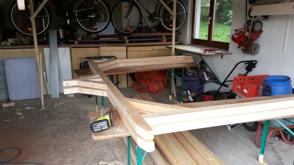

Hallo SBO- Freunde ,
ich konnte es nicht erwarten und habe den zweiten Dachträger auch noch fertiggemacht . Aber seht selbst.

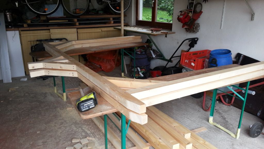

Und noch eins.
So nun sollte ich erst wieder mal was arbeiten , aber leider hatte ich zu viele Termine MTT , KG usw.
Viele Grüße aus dem Süden Badens Hochrheinbahner Gerd

Saubere Arbeit Dieter :zustimm:
Aber muss Sagen das ich die Balken etwas stärker genommen hätte,
auf die Spannweite mit Bieber, wäre es mir etwas zu heikel :? :pfeifend:
Michael IV.
Die Bayern san eh oies Angststatiker :rofl: :pfeifend: :hihi:
Ich sach des passt - und Gerd - saubere Arbeit! :dafuer: :zustimm:
