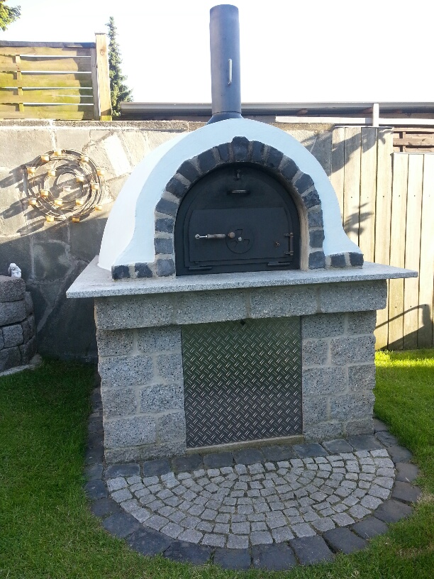

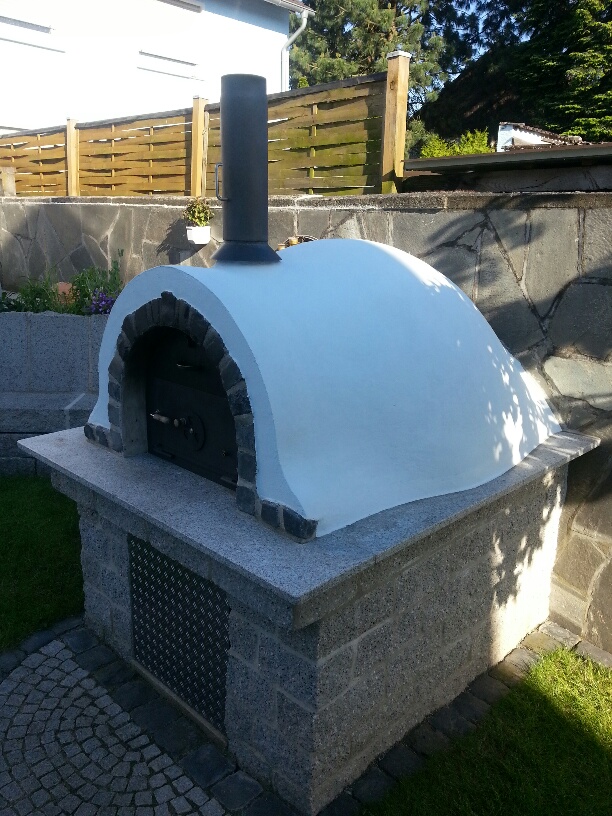

... heute habe ich mal den Pinsel geschwungen und den Ofen aufgehübscht.....
:drink1: :drink1:
... ich bin zufrieden...
:drink1: :drink1:

Sehr schick!
