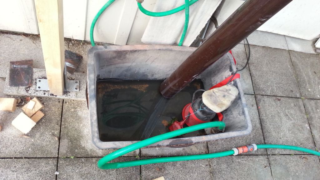

ihr habt schon lange nichts mehr von meiner Baustelle gehört, zuerst hat es geregnet, ich hatte in meiner drunter liegenden Werkstatt Wasser. Das lief vom oberen Balkon durch ein Loch der Wasserleitung nach unten auf den Holzboden. Ich hatte Glück , sah es gleich und konnte für Abhilfe schaffen.
Es wurde ein Notabwasserversorgung mit einer Tauchpupe gebaut, aber seht selbst.

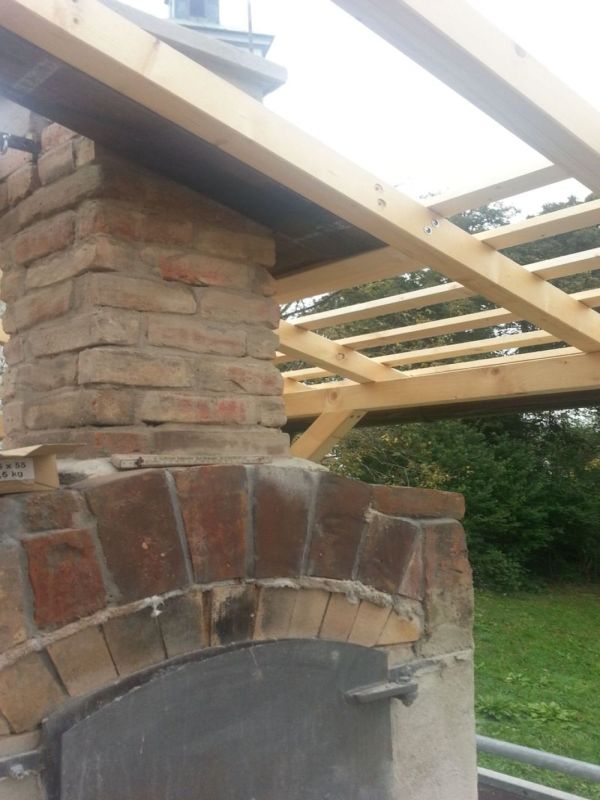

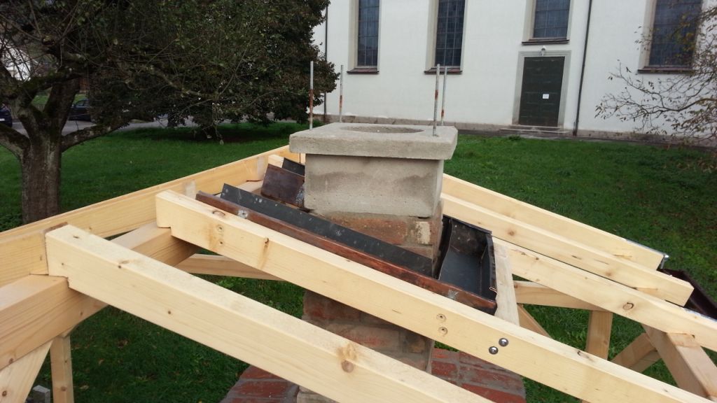

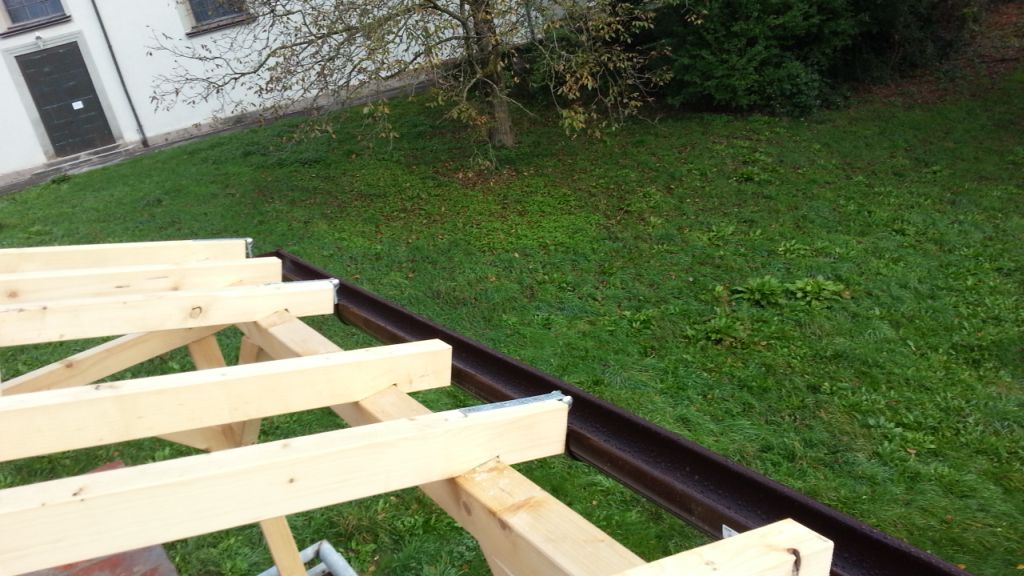

Ich habe mir aus dem alten Kupferblech des alten Daches Bleche gebogen , Die Balken nach außen versetzt und die Bleche eingepasst.
Von Oben sieht es so aus.
Das sind die unteren Bleche und die werden mit Steinwolle ausgefüllt. Auf der oberen First Seite muss ich mir noch mal was einfallen lassen. Später gibt es von Oben noch Abdeckbleche.
Zum Schluss wurden noch die Halter und die Rinne montiert.

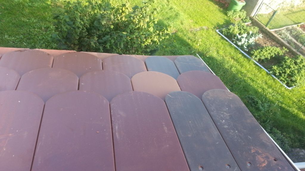

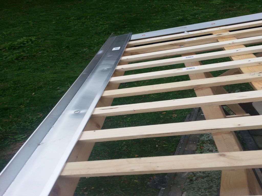

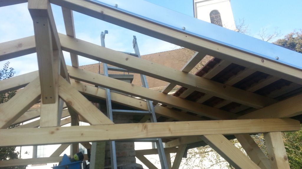

es ging wieder weiter an meiner Baustelle. Es wurden die ersten Dachlatten angebracht.
Ebenso die Traufbleche und ein Ortgangblech der Nordseite angebracht.

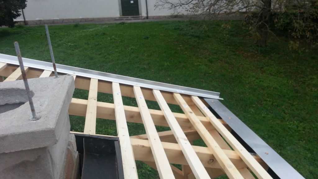

Aus anderer Sicht.
Das Ortgangblech Süd . die anderen Latten musste ich noch weglassen , damit ich noch aufs Dach konnte.

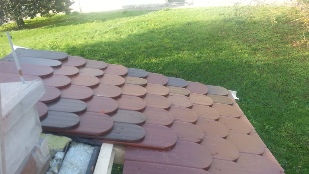

Mit dem aufs Dach gehen wars ein kleines Problem , wegen meines operierten Knies konnte ich nicht stehen , sondern nur alles sitzend ausführen. Das erste mal bis ich oben war hat es eine Viertelstunde gedauert, nachher ging es immer besser. Das Dach auf der Nordseite konnte ich mit Ziegel decken.

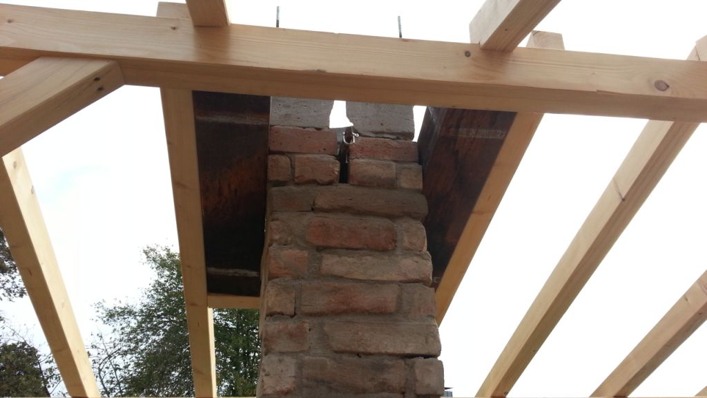

Es war wegen des Kamins die größte Herausforderung und wegen jeder Kleinigkeit musste ich wieder runter.

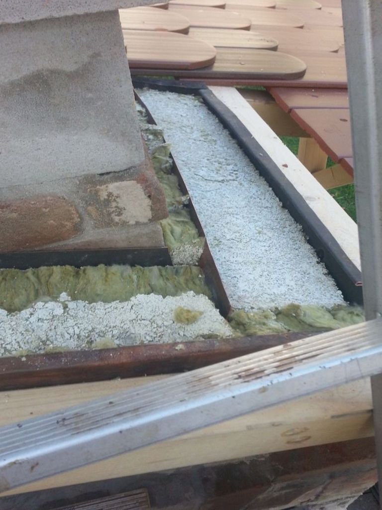

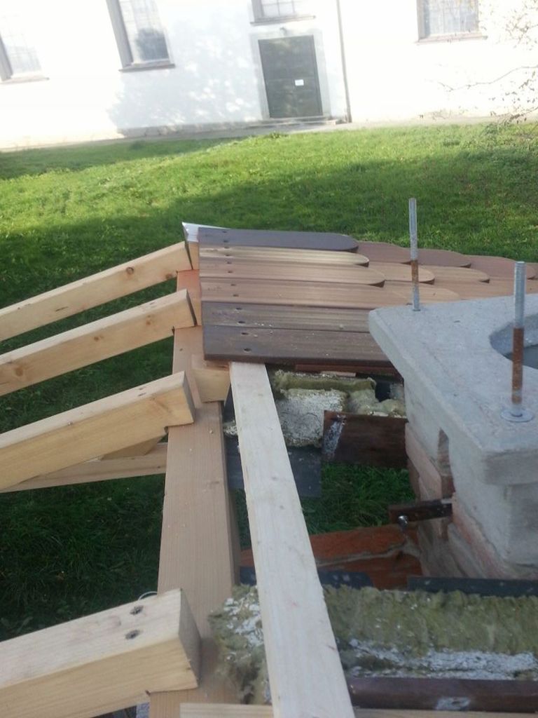

In den Abschirmblechen habe ich schon eine Lage Steinwolle eingefüllt , die konnte ich einem Dachdecker für 5 € abstauben. der Rest wird am Schluss eingefüllt. Oben sieht es so aus. Die kurzen Firstziegel kann ich nicht einsetzen, es ist zu wenig Platz da.
Die untere Seite Richtung Süden.
Die ausgefüllten Bleche.
Von Unten.
Auf eine Dachunterplane habe ich verzichtet, die Deckung ist über die halbe Deckung und wenn sich wirklich mal ein Tropfen Wasser verirrt macht es auch nichts. Es ist kein isoliertes Dach und nur zum Regenschutz beim Backen- Die Dachneigung ist etwas schwach aber auch von der Höhe eingeschränkt. Die Bauweise ist nicht optimal wurde mir von mehreren Dachdeckern und der Meisterin so empfohlen.

Ich frag mich schon seit Tagen wozu die Kupferbleche am Kamin gut sind! :pfeifend:
Wasserleitblech = Nein dafür sind sie zu Tief,
Aber auf die Idee mit dem Isolieren wär ich nicht gekommen!
Gerd, wird dein Kamin so heiß?
Meiner ist auch nur gemauert, ohne Innenrohr!!
Der wird zwar warm, aber mit der Hand kann man immer noch Hinlangen ohne das sich was fehlt?! :frage:
