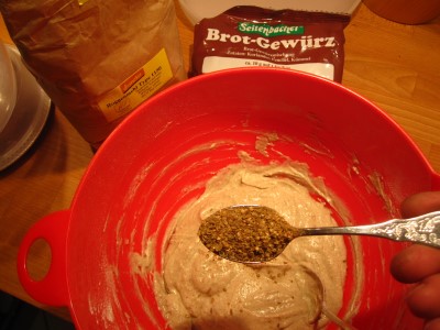

DJTMichel hat geschrieben:... "Brotgewürz". Was ist das genau?
Eine Mischung aus Fenchel, Koriander und Kümmel (manchmal auch Anis).

DJTMichel hat geschrieben:... reibe mich gerade ein klein wenig am Wort "Brotgewürz". Was ist das genau?
Unter dem Namen Brotgewürz wird zum Beispiel von Seitenbacher eine Mischung aus Koriander, Fenchel und Kümmel angeboten.
Nach mehrmaligem Gebrauch bis heute schmeckt Fenchel und Koriander zu stark durch,
Kümmel feingemahlen oder gestoßen paßt meiner Meinung nach wohl dosiert besser zum Sauerteig...

Das Seitenbacher-Brotgewürz scheint wohl geschrotet zu sein.
Das was ich verwende, ist fein gemahlen und man sollte es sparsam dosieren.
I. d. R. benötigt man je kg Brotteig 2 bis 4 g Gewürzmischung.

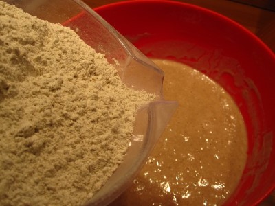

So habe ich meinen Sauerteig angesetzt:
Der Ansatz Zusammenfassung

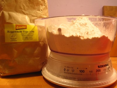

1.Tag

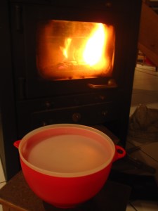

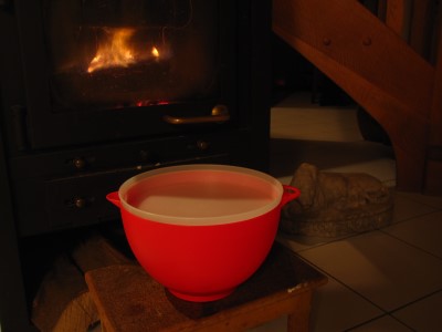

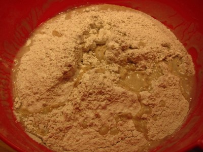

200g Roggenmehl mit 300ml warmem Wasser in einer mit einem Deckel abdeckbaren Rührschüssel gut vermengen.
1,5 Teelöffel Brotgewürz (Koriander, Fenchel und Kümmel geschrotet) hinzufügen, es beschleunigt den Gärprozess und sorgt von Anfang an für einen aromatischen Ansatz...
alles gut verrührt...
abends stellen wir die Schüssel abgedeckt an den Ofen und später dann auf einem Brettchen auf den Heizkörper, der im Moment morgens ein wenig Wärme abgibt....
Morgen Abend geht es weiter und der Sauerteig wird gefüttert, alles sehr entspannt....
wenn ihr nur ein oder zwei Brote backen wollt nehmt die Hälfte...!

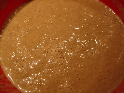

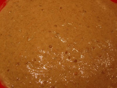

2.Tag
nach 24 Stunden Standzeit ist eine ganz leichte Blasenbildung an der Oberfläche erkennbar
nun kommen wieder 200g Roggenmehl und 300ml warmes Wasser dazu, alles wird gut vermengt...
abgedeckt an einen warmen Ort stellen...
IMG_0877 (2).jpg (34.68 KiB) 5164 mal betrachtet

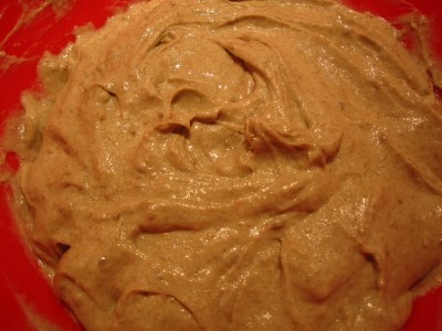

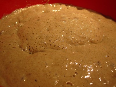

3.Tag
so, nach dem überraschend blasig - schaumigen Ergebnis heute morgen (nach 10 Stunden) habe ich den Ansatz vor der Arbeit um 6:45 kräftig durchgerührt.
Ich hatte den Eindruck als würde er heute abend über den Rand klettern...
...er hat sich beruhigt und schlägt kleine Blasen. Gegen 20 Uhr konnte ich ihn nochmal gut füttern.
Wieder kommen 200g Roggenmehl hinein, aber diesmal nur 6 Esslöffel warmes Wasser... der Ansatz wird jetzt geschmeidiger..!!
Insgesamt sind in dem Ansatz jetzt 600g Roggenmehl, ein wenig Brotgewürz und 660 ml warmes Wasser....
verschlossen stelle ich ihn nun direkt auf die Heizung, da ich den Ofen nach dem langen Arbeitstag noch nicht richtig am Start habe.. auf jeden Fall ein warmer Platz!!
