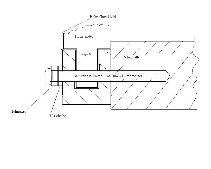

Hallo Ottis,
hab noch einen Vorschlag!
Das ist jetzt nicht massgenau gemalt!
Ist aber erkennbar was ich meine!
Du solltest aber für die waagerechten balken hochwertiges holz
nehmen, z.B. Lärche, oder Douglasie. Gibt es doch auch im Sieger/sauerland!

Hallo Steini, Hobbywurster,
da soll einer mal sagen das Ihr keine Ideen habt. Klasse, dass man mit diesen Problemen
nicht alleine ist, denn sonst sieht man vor lauter Wald die Bäume nicht mehr.
Ich werde mir das am Wochenende mal durch den Kopf gehen lassen und mit meinem
sehr praktisch veranlagtem Kollegen durchsprechen.

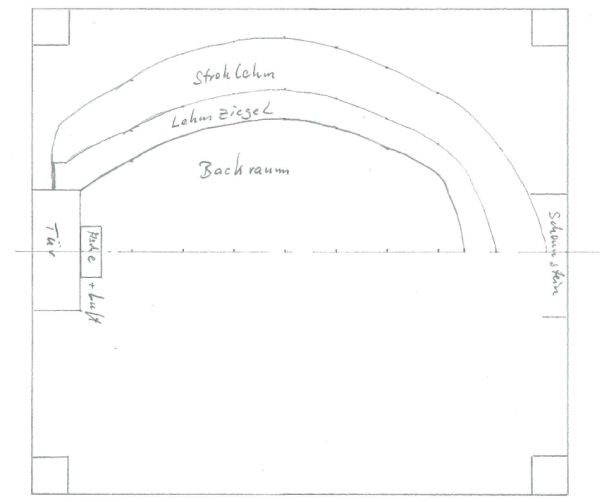

ich schon wieder, habe mal eine Skizze der Größenverhältnisse gemacht und
bin zu dem Schluss gekommen das ich mit den 14/14cm Pfosten auf den Ecken
auskomme. Eine seitliche Auslage ist nicht erforderlich.
Was meint Ihr?
Es ist nur eine Handskizze, bitte die Qualität entschuldigen.
Für einen Einblick, zu dem was ich vorhabe, reicht es aber bestimmt aus.

- Hier eine Skizze zur Drauchsicht, auf der Ebene 0 (Betonplatte).
- Skizze Sauerländer Backofen Draufsicht 1.jpg (16.29 KiB) 6151 mal betrachtet

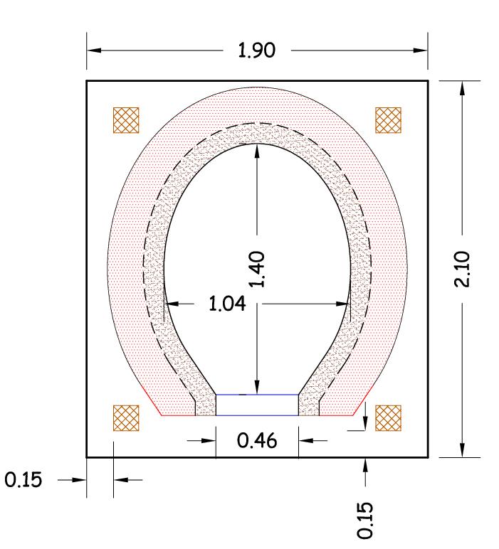

Re: Sauerländer Backofen
Mir erscheint die Türöffnung für deinen MEGA-Backraum zu klein.
Ich habe das mal maßstäblich aufgezeichnet und bin der Meinung,
dass du Probleme mit der Bedienung deines Ofens bekommen könntest.
Da du ja reichlich Platz hast, könntest du die Dachstützen etwas einrücken.
Gruß, Steini
