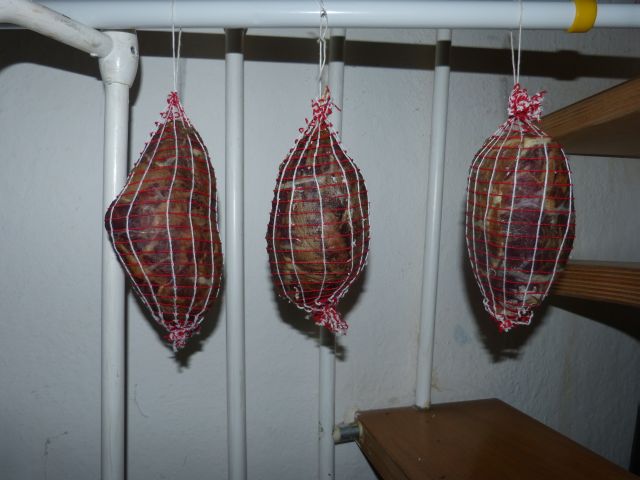

Hallöchen Reinhard!
Im meinem Rezept steht das ich 18 Tage Pökeln, das aber habe ich geändert auf 4 Wochen.
Nette Grüße aus dem Saarland
Hallo Gerd
Du legst mit jedem Fodo die Messlatte immer höher .
Leider klappt es bei mir im Moment nicht mit Räucherschinken bauen , werde mich aber im nächsten Jahr mit Tannenzapfen eindecken .
Vielleicht machen wir dann 2015 ein OSM Online-Schinken-Meeting . :sabbern:

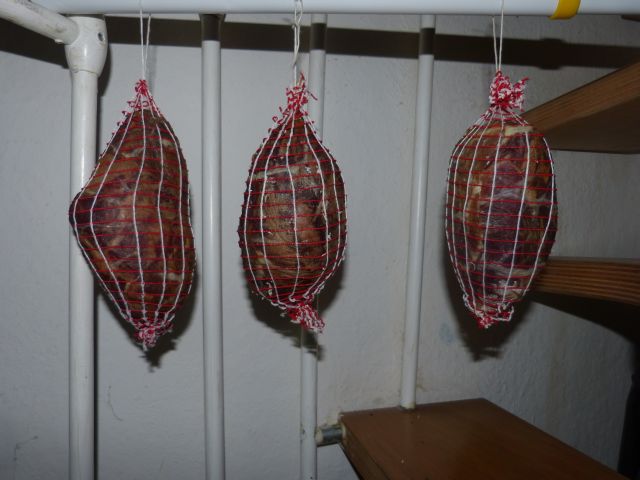

Hallöchen!
Bei mir macht sich langsam die Abtrocknung bemerkbar,
die Verschnürung ist schon lange nicht mehr so fest den Rest der Reifung geht auf den Dachboden.

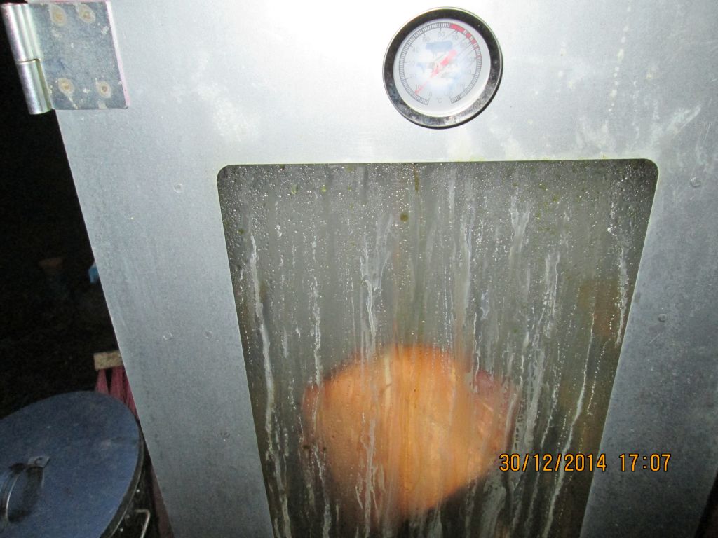

Siggi... was meinst Du wird der was? :frage:
er hängt jetzt am dritten Tag im Sparbrand...Wie lange meinst Du muss ernoch?
Gruss Reinhard
Gruss aus dem Norden
von Reinhard
Hallo Reinhard,
oh sieht aber schon sehr lecker aus.
wie lange hast Du nun geräuchert,
denn Dein Schinken hat schon eine schöne Farbe angenommen,
ich werde an Deiner Stelle noch 4-5 Räuchergänge machen.
Samba hat geschrieben:Siggi... was meinst Du wird der was? :frage:
Gruss Reinhard
Klar wird das was!!!!
Dein Schinken hat potenzial, der kann nur gut werden.
3-5x würde ich Ihm noch gönnen, und dann schön trocknen lassen.
Wiege Ihn wenn er mit dem Räuchern fertig ist, er sollte dann noch ca. 25% Feuchtigkeit verlieren, dann würde ich Ihn probieren.
