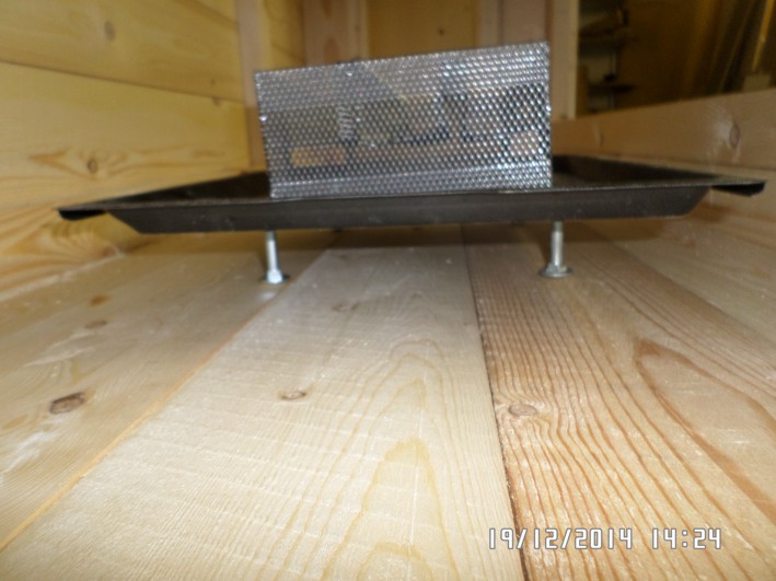

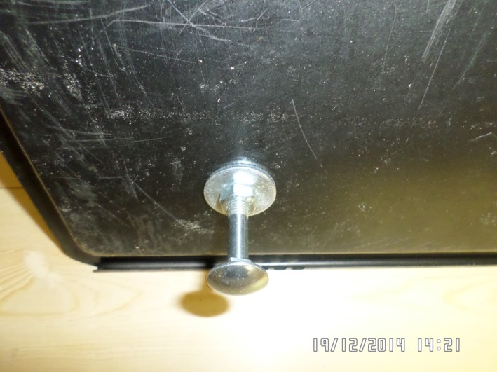

Ein ausgedientes Backblech dient als Schale für den Sparbrand. Damit genügend Abstand zum Holzboden ist, habe ich vier Beine aus Schlossschrauben rangefummelt. Damit ist dieses Problem (hoffentlich) erfolgreich gelöst.

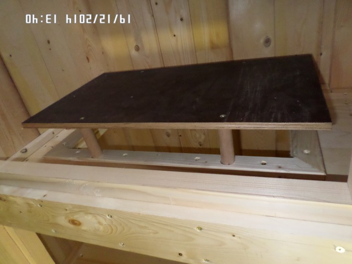

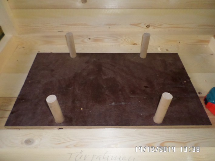

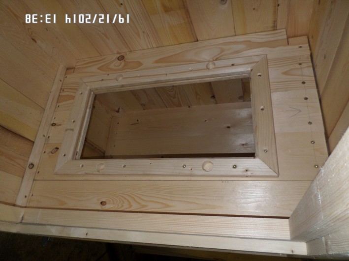

Der Zwischenboden mit der Öffnung für die Rauchverteilung ist ebenfalls drin. Die Prallplatte für den Rauch ist abnehmbar. Die vier Rundhölzer passen stramm in die Bohrungen im unteren Rahmen. Dadurch kann notfalls die Platte schnell abgenommen werden. Wahrscheinlich werde ich in die Mitte der Abdeckplatte einige Löcher bohren, damit auch mittig genügend Rauch austreten kann ...
Angefangen habe ich heute noch den Abluftschacht. Er wird seitlich zwei Lüftungsgitter, verschließbar, erhalten. Damit sollte eine ausreichende Be- und Entlüftung gesichert sein. Mal sehen ... Morgen nun muss ich erst einmal wieder die rohen Dachlatten abrichten und auf Maß hobeln. Da ist wieder der Vormittag weg.
Verfasst: Fr 19. Dez 2014, 18:27
Beachtlich.
Die Idee mit den Schlossschraubenfüßen ist 1a.
Um die Verteilung Res rauches brauchst du dir keinen Sorgen zu machen - der Durchgang ist groß genug.
