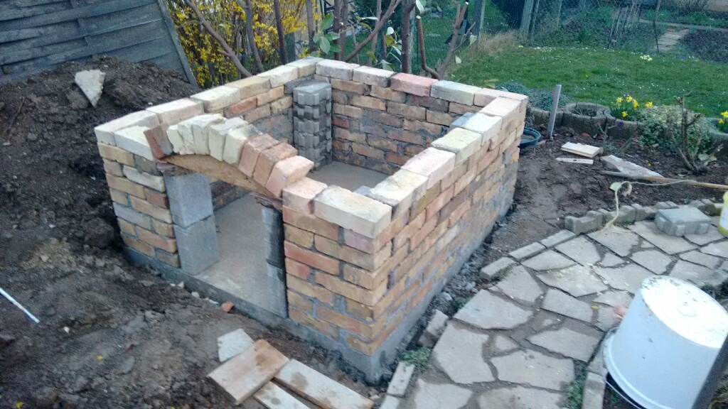

So weiter gehts!
Habe die letzten Tage mal angefangen den Unterbau zu machen, fast fertig geworden. Die nächsten Tage gehts weiter :bilder: -- hier sind sie:

Und weiter...
Heute hab ich fast den Unterbau fertig bekommen. Die oberste Reihe liegt mal nur zu Probe, die Mauer ich dann noch fest.
Am Freitag wird dann die Zwischenplatte betoniert.
Morgen gehts dann nach Soufflenheim, Schamotte holen :applaus:
Ich denke das ich dann im Laufe der nächsten Woche endlich mit dem eigentlichen Backraum anfangen kann :)
Oder sollte ich der Zwischenplatte mehr Zeit zum trocknen geben? Und reicht da ne Dicke von 13cm inkl. Eisen?
Re: SBO in Stuttgart
sieht gut aus - weiter so Jossel! :zustimm:
Meine Betonzwischenplatte hat 10cm - ich denke bei richtiger Bewehrung sind die 13cm ausreichend....

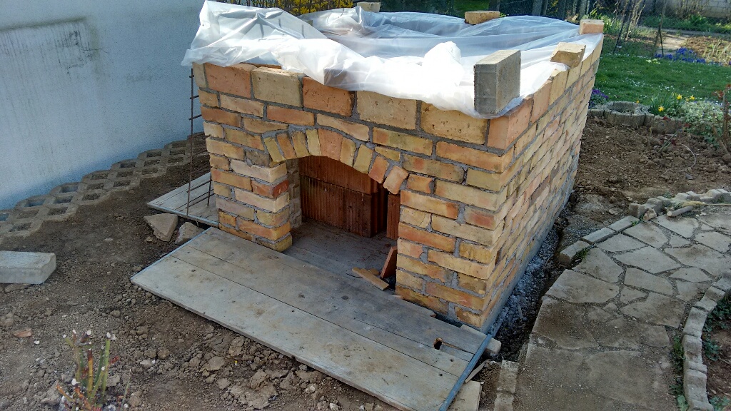

So, nonstop weiter ;)
Habe nun noch 2 Fragen.
- wann kann drauf weitergebaut werden?
- wann kann man die Schalung entfernen?
Vielen Dank für eure Antworten!
Die oberste Reihe fertig gemauert...
...Beton eingefüllt und...
Die Schalung hält!!
Die Schalung hält!!
Zum Schluss dann mit einer Plane abgedeckt!

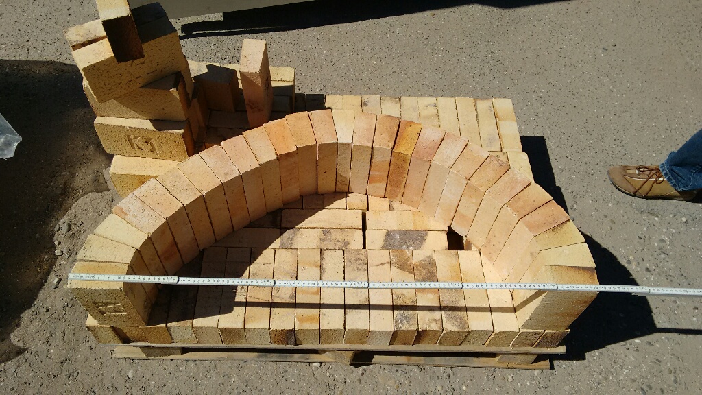

nachdem ich in Soufflenheim war und meine Schamotte geholt hab, hab ich angefangen den Backraum zu machen. Habe eine ca. 7cm Isolierung aus Quarzsand eingebaut.
Morgen gehts dann mit der Kuppel weiter mal schauen wie weit ich komm :)
Frage:
Wo mach ich den Rauchabzug? Vorne, Hinten oder in Soufflenheim sagte man mir 1/3 von Hinten aus einbauen?
Vielen Dank für Antworten!

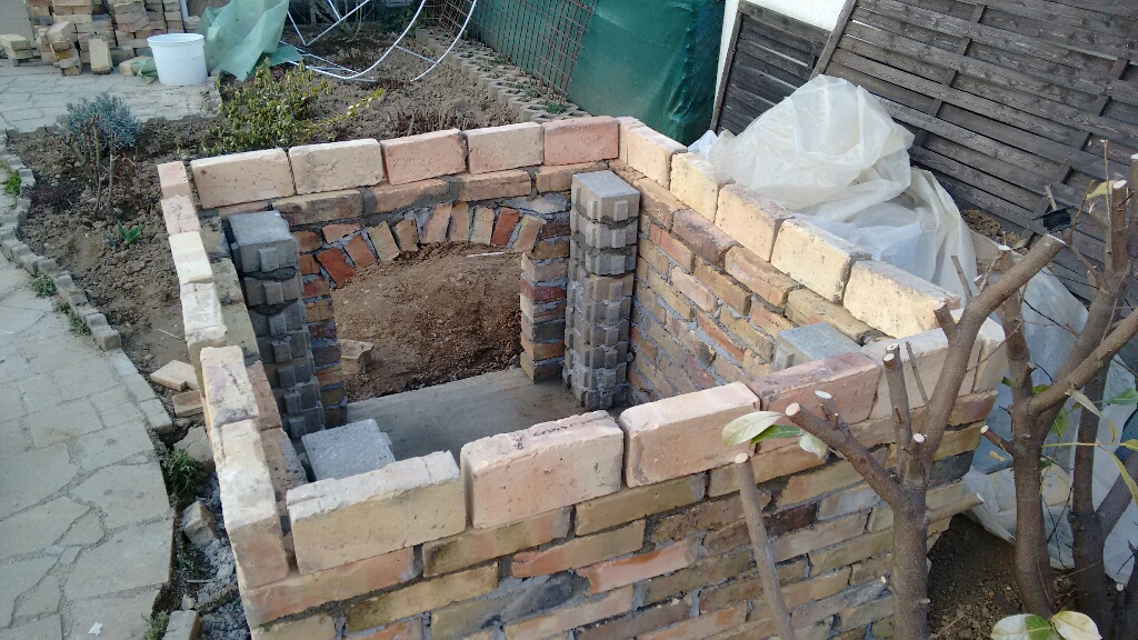

Der Anfang
Der Anfang
So soll der Bogen mal werden angepeilt 40cm in der mitte
Quarzsandisolierung
Quarzsandisolierung
Ist-Zustand
Ist-Zustand
