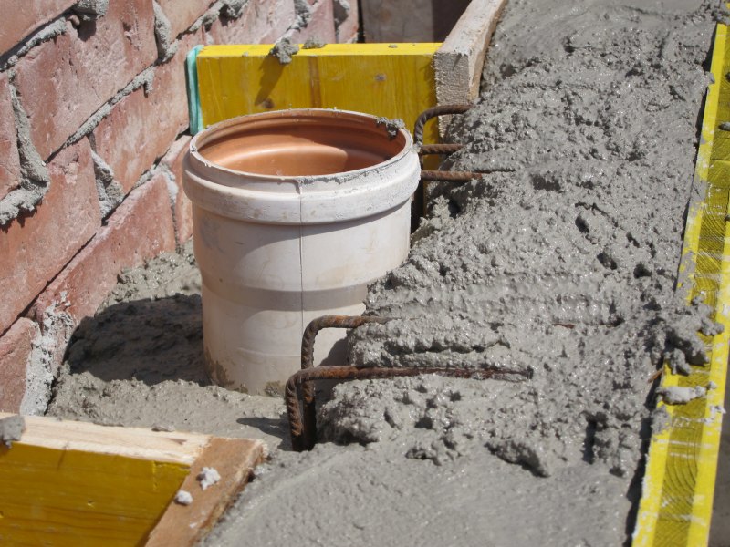

Da der Kamin bei mir an der Rückseite des Ofens platziert werden musste
(Abstand zum Haus, lt. Rauchfangkehrer), habe ich im hinteren Bereich
einen Querbalken zum Aufsetzen des Kamins betoniert.
Dazu habe ich innen Steher betoniert (mit Eisen) und einen Betonbalken quer auf
die Steher gelagert und diesen zusätzlich mit Eisenbewehrung mit
Beton verstärkt (da dieser zu schwach gewesen wäre).
Rudolf
Re: SBO in Mistelbach - Österreich
Beitrag von Rudolf »
Am geplanten Kaminaufsatz habe ich ein Rohr als Schablone angelegt,
dass sich hier ev. Regenwasser sammeln kann und dann über das
vorgelegte Kupferrohr abfließen kann.
