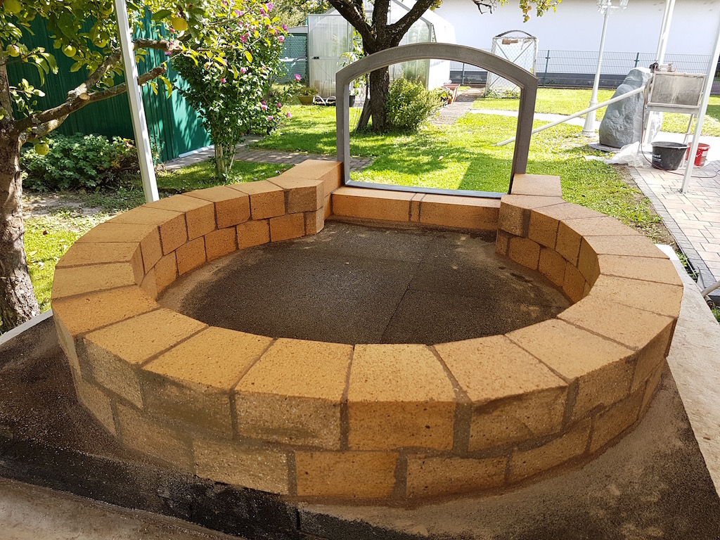

Und so schaut das jetzt aus. Die Platten im Flur werden noch gerade geschnitten und davor setzt sich auch noch Schamott.
.<br />Alle Steine bereit für das Aufsetzen der Kuppel<br />.
.<br />Die erste Reihe Platten liegt. Die Zweite ist auch schon geschnitten<br />.

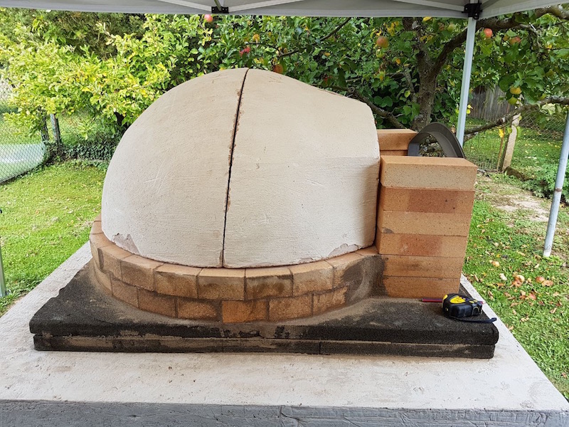

ein wenig weiter gemacht...

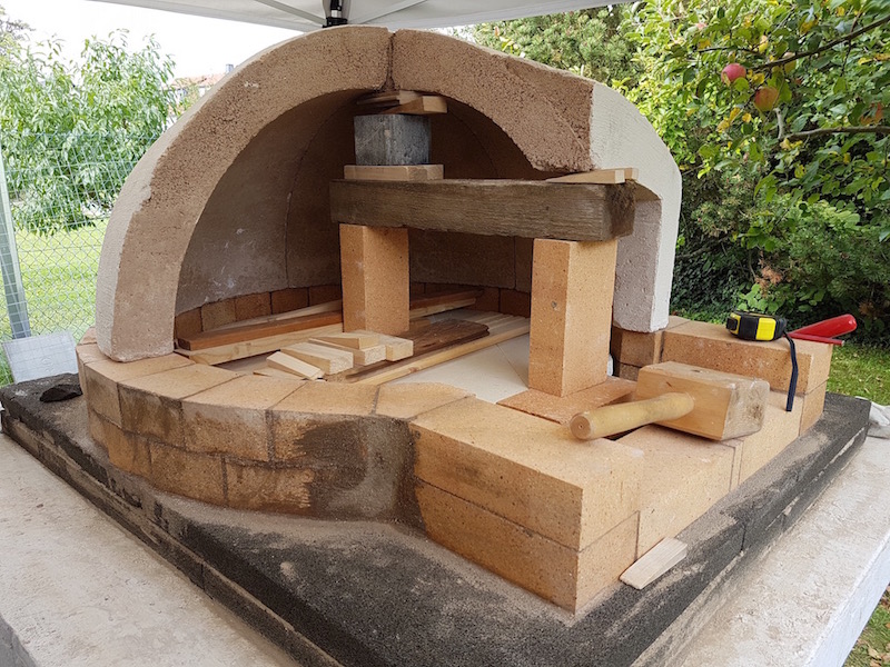

Nachdem ich den Basaltsand gewaschen und getrocknet habe kommt der auf die doppelte Lage Foamglasplatten und wird gerade über 2 Leisten abgezogen. Darauf dann 2 Lagen Schamotteplatten. Danach die Kuppelteile zum Probeliegen ohne Mörtel aufgesetzt. Sch.... schwer die Dinger. Wie ich das hin bekomme Mörtel drunter und zwischen die Kuppelteile kann ich noch nicht sagen.
Da bin ich auch für jeden brauchbaren Tipp dankbar.
Gewaschen und getrocknet eingefüllt und über 2 Leisten gerade abgezogen
das sieht schon so fertig aus. S' juckt schon in den Fingern...

Das sieht doch sehr gut aus, ich behaupte Mal um die Öfen Teile in Mörtel zu setzen, brauchst du 2 bis 3 Helfer.
Nodda ! Gruß Rolf
Crumb
Profiheizer
Profiheizer
Beiträge: 235
Wohnort: Neustadt (Dosse)
Re: Endlich gehts los - mein Steinbackofen entsteht
Beitrag von Crumb »
Zwei Männer und ein Wagenheber, ich schwöre das reicht. :pfeifend:
