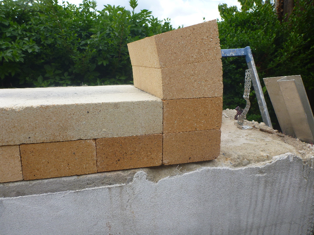

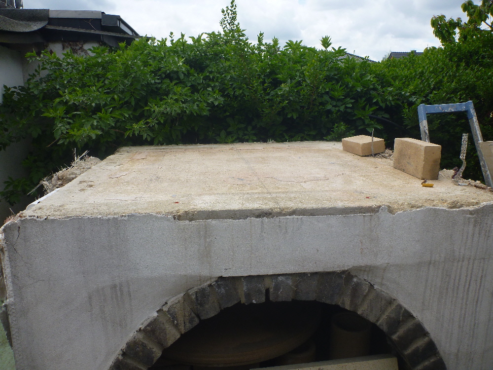

Bild 1 zeigt die Situation vor Baubeginn.
Bild 2 zeigt wie es aussähe wenn ich den Kalziumsilikatboden einfach auf den "Rohbau" verkleben würde und anschliessend seitlich die Backofenwand "anbauen" würde.
Man sieht zwischen den Seitlichen Steinen und dem Backofenboden einen Höhenunterschied von ca 1,3 cm ! Dieser entsteht weil der Kalziumsilikatboden nicht so Dick is wie der Schamottestein !
Bild 3 zeigt wie der Boden und die Anbausteine Deckungsgleich aussähen, wenn Kalziums... und Steine gleich dick wären ! Und genau so steht es im Plan !!!Damit es mit der mitgelieferen Türe genau hinhaut !
Soweit erst mal die Theorie. In der Praxis würde es folgendes Bedeuten:
Die mitgelieferte Türe steht genau auf dem Backofenbodenoberkannte auf ! Dadurch das die Bakofenseitenwand nun 1,3 cm Höher steht als die Oberkante der Türe habe ich zwischen Oberkante Türrahmen und Deckenstein auch 1,3 cm Luft !
Wäre Boden und Seitenstein GLEICH hoch häte ich diesen Spalt von 1,3 cm NICHT !
Ich könnte nun entweder unter dem Kalziumsilikatboden eine Ausgleichschicht von 1,3 cm mit Beton machen,dann wäre alles wieder gleich hoch !So steht es auch im Plan, so soll es sein !
Oder ich könnte von einem Stein 1,3 cm abflexen,was eine erstens ungenaue Arbeit wäre,denn aus der Hand ist das kaum machbar und zweitens wesentlich höherer Aufwand wäre als unten 1,3 cm Beton zu giessen.
Das ist meine Frage Brauche ich das oder is das Scheißegal :frage: :frage: :frage:
MfG Nobby.... :frage: :frage: :frage:

Lieber Nobby, da kann ich nur sagen: Lies Dir bitte nochmal unsere Antworten durch"!
Die Isolierung kommt auch unter den Ofenseitenwandaufbau.
