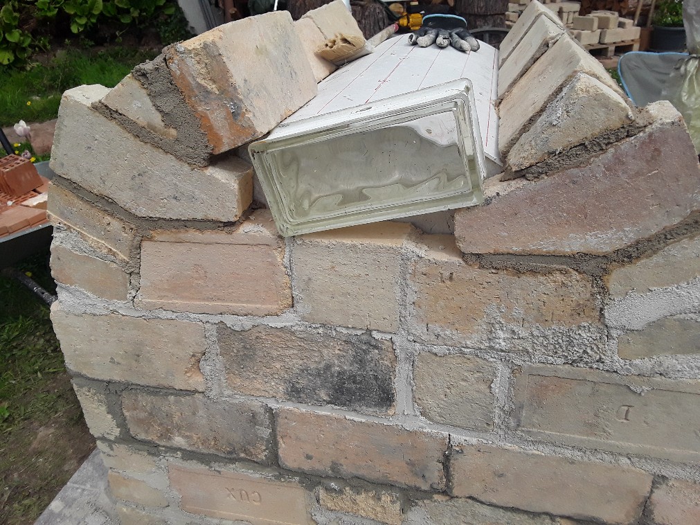

Heute Holzgerüst gebaut und über die Mischung des Mörtels nachgedacht.....
1,5 Schaufeln Weisskalkhydrat, 0,5 Schaufeln hydraulischer Kalk, 6 Schaufeln Sand.
Heute brauchte ich viele Steinstücke, habe viel geflext.
Rückseite Samstag.jpg (177.76 KiB) 9818 mal betrachtet
Gruss, Michael

Hallo Michael
Wieviel platz läßt Du zwischen Innen- und Außenwand für die Isolierung, sieht etwas wenig aus kann aber auch täuschen .
Gruß Rene
Michael
Einheizer
Einheizer
Beiträge: 70
Registriert: Mi 19. Aug 2020, 14:34
Wohnort: Münnerstadt
Re: Kleiner Steinbackofen in Unterfranken
Beitrag von Michael »
Hallo Rene,
scharfer Beobachter, das täuscht nicht, das ist wenig. Nur 5 cm, so viel haben meine Steinwollmatten.
Das ist wenig, aber ich wollte eigentlich einen kleinen Ofen, und nun bin ich bei 1,30 x 1,30 Metern.
Aber oben herum wird es 15 cm werden. Also die 5cm Wolle da, wo es senkrecht ist, ab 30cm Höhe wird es mehr. Die äusseren Ziegel folgen nicht dem Schamottebogen.
Am Ende werde ich wissen wie viel Wärme ich wie lange nach dem Anheizen habe....
Gruss, Michael

Wie groß soll die Backfläche werden ?
Gruß Bernd
Michael
Einheizer
Einheizer
Beiträge: 70
Wie gross die Backfläche wird..... ? :frage:
Du meinst wie klein. Ja es verbleibt ein Rest von 62 x 80 cm.
Na sag ich doch, kleiner Steinbackofen.
Gruss, Michael
