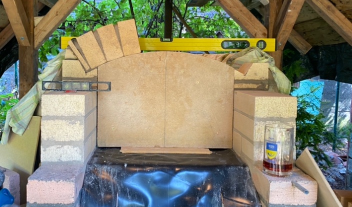

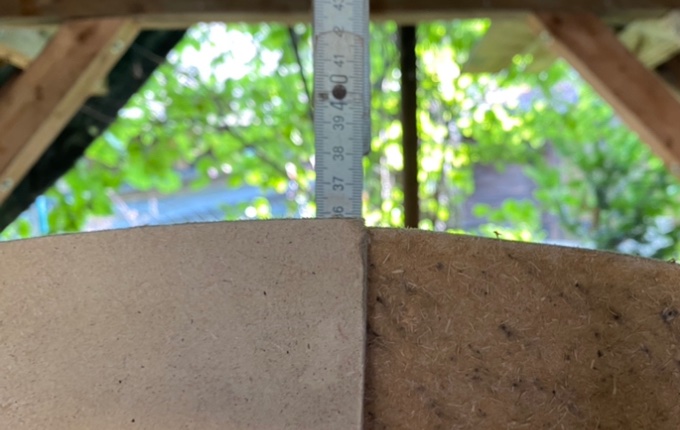

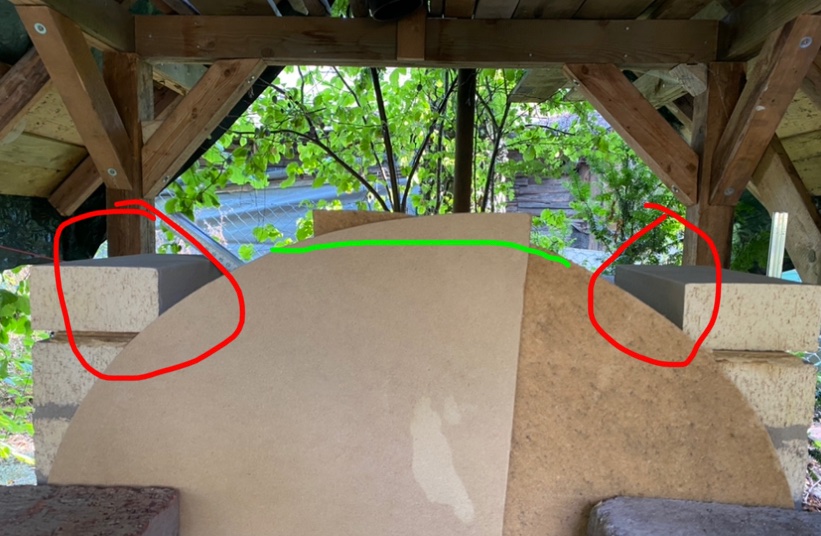

Dein Angebot nehme ich gerne an und habe heute Morgen mit meinen Schablonen schon etwas um experimentiert. Ich habe sie einfach überlappend etwas zusammengeschoben und vor die ersten vier Portalsteine gestellt, vielleicht ist das auch schon die „Lösung“. Was meinst du? Wenn ich mit unbeschnittenen Steinen daran entlangmauere bekomme ich natürlich sehr große Keilfugen. Auf der anderen Seite habe ich die Schablonen schon und kann recht fix daraus die Einlage bauen. Dennoch wäre ich interessiert an deiner Berechnung dafür folgende Maße:
Innen Maßpotal: 50 cm
Höhe Oberkante vierter Stein: 29,5 cm
B/H/T Stein: 12,5 / 6,4 / 25
Höchster Punkt mit Schablone: 36cm
Gefühlt wäre mir die Höhe des vierten Steins schon genug als Öffnung, aber ich kann beziehungsweise möchte nicht mit einem Sturz arbeiten, weswegen eine Rundung nötig wird. Wie groß der Radius mit Blick auf die Stabilität des Portals sein muss, kann ich allerdings nicht einschätzen. Vielleicht hast du da ja einen Gedanken zu.
Ich bin gespannt was du dazu sagst und werde erst einmal deine Antwort abwarten bevor ich weitermache.

Wobei ich gerade schon einen Fehler festgestellt habe bei meinen morgendlichen Überlegung: Denn die Schablone beziehungsweise die Portalsteine müssten ja weiter unten ansetzen - das habe ich jetzt mal durch weiteres zusammenschieben simuliert. Falls ich mit den Schablonen arbeite würde ich diese natürlich unten und an den Seiten einkürzen, so dass keine Überlappung entsteht und oben ein sauberer Abschluss ist.

Am Anfang Deines Berichtes hast Du eine Skizze auf der ein voller Radius für das Portal zu sehen ist. Dann sehe ich bei der Skizze der Tür einen flacheren Radius. Jetzt hättest Du den Portalbogen bei 50 cm Breite mit einem Radius, der nur 6,5 cm über die seitlichen Steine ragt. Möchtest Du den Bogen nicht nach dem der Tür aufbauen?
Schau Dir bitte mal die Nachricht aus einem anderen Forum an, die ich dort von "Grappaschlucker" erhalten habe. Beitrag 42. https://www.grillsportverein.de/forum/t ... 579/page-3.
Wenn Du bei den von Dir angegebenen Maßen bleiben möchtest, kann ich Dir eine Zeichnung im CAD erstellen, dafür muß ich aber die Endgültigen Maße von Dir haben und am besten eine einfache händiche Skizze mit der geplanten Lage der Portalboge Steine.
Was ich gerne gemacht habe, war das vorherige Auslegen der Steine mit den geplanten Maßen auf den Boden um das Ergebnis vorab schon mal zu simulieren. Dort habe ich dann auch mit Karton die Winkel der Steinzuschnitte ermittelt.

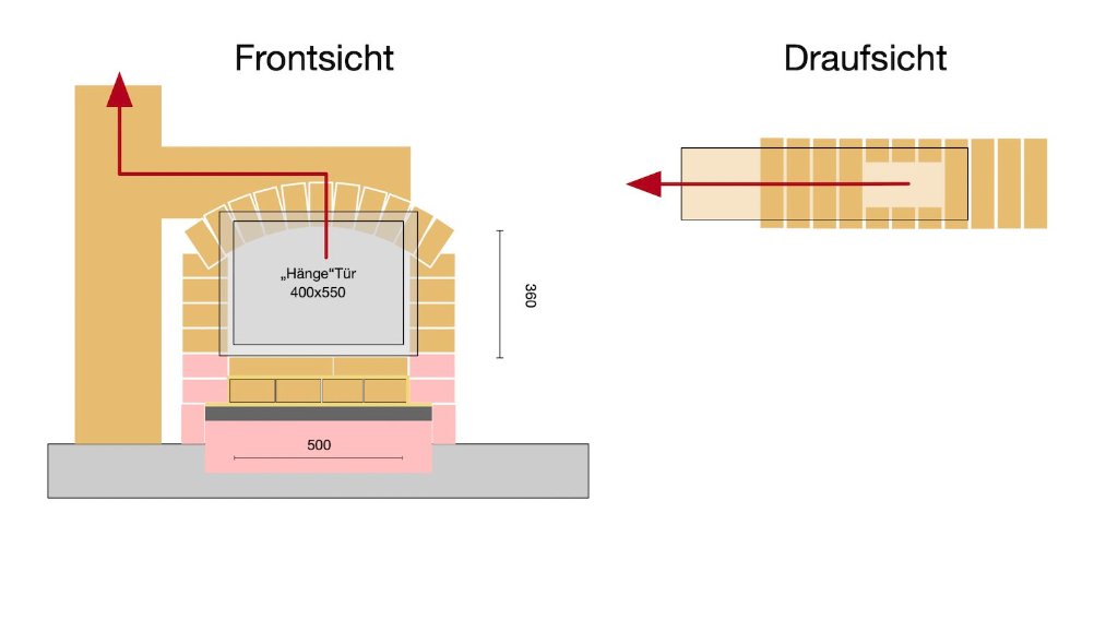

ich habe gerade versucht nochmal etwas Klarheit in meine Zeichnung zu bekommen, was das Schamotteportal und den Rauchgasfang angeht. Ich hoffe ihr könnt beide die entsprechenden Informationen aus der Zeichnung ziehen.
@Manfred - die 36cm lichte Höhe des Portals entsprangen gestern ja nur der Orientierung meiner ineinander geschobenen Kuppelschablonen. Sind also kein Muss. Habe nur einen Blick gehabt auf meine Kuppelgeometrie (abflachend) und damit den Abstand von Portal zu Gewölbe, nicht dass ich am Ende den Lückenschluss nicht hinbekomme. 😉
Vielen Dank im Voraus und mit besten Grüßen,
Julius

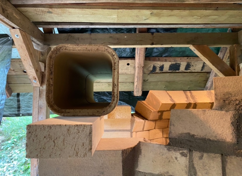

Jetzt geht es mit den Ideen Schlag auf Schlag … eigentlich wollte ich keinen Sturz, weil ich keinen Schamottsturz habe. Genau genommen habe ich aber einen: Genau das Schamotterohr, durch welches meine Rauchgase abziehen sollen! Aufgrund der Länge des Rohrs (50cm) muss ich mir zwar ein Auflager bauen, aber dafür ist die Last gut verteilt.
Allerdings muss ich dahinter trotzdem noch ein Portalbogen aus Halben mauern, um den Anschluss an den Ofen hinzubekommen - das Thema ist also noch nicht vom Tisch Manfred 😉
Was haltet ihr von der Rauchfanglösung?

1. Portalbogen: Mit Bezug auf mein Projekt, wo im Portalbogen auch halbe Steine verarbeitet sind und wo letztendlich obendrauf schon seit Jahren 4 Schamottrohre ohne Gewichtsentlastung stehen würde ich mir erlauben, Deinen Plan mit dem querliegenden Rohr als vollkommen unkritisch zu bewerten.

Du hast jetzt vor, an Stelle eines Sturzes ein Schamotte Rohr liegend zu verwenden?
Wo soll denn da der Rauch durch bzw. einströmen? Du gibst mir Rätsel auf :frage:
Das Rohr links vom Portal gehört dann auch zum "Schornstein"?
Nachtrag: Ich habe die Skizzen vor den Fotos ausser acht gelassen. Sorry.
Dann würde das Rohr über dem Portal von unten geöffnet und dann seitlich rechts verschlossen und mit dem Rohr das links steht verbunden. Ob das auf Dauer halten wird? Wenn Du RICHTIG einheizt, schlagen die Flammen stellenweise bis in das Roht durch. Bei Metall würde das saftig glühen und diese Temparaturen sind bei den Rohren von Dir ja auch vorhanden. Da wird wohl Bewegung/Ausdehnung durch Hitze und Abkühlung nicht ausbleiben und an den Verbindungen reißen. Das vermute ich aber nur. Kein Wissen...
