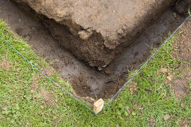

So Männer,
wer saufen kann, der kann auch arbeiten sagte man früher, ich habe mich heute daran gehalten. Zugegeben, erst meinte ich, ich muß von der Welt, aber ich habe an Ottis Worte gedacht und durchgehalten :buddeln: . Außer den beiden äußeren Seiten (zum Rasen hin) ist es jetzt überall mindestens 40cm tief und an den äußeren Seiten eine gute Spatenbreite 80cm. Ich komme gerade vom Duschen und morgen werde ich jeden Knochen merken, aber es ist fertig ausgeschachtet.
das ist jetzt nicht was Ihr vielleicht denkt - ich kann das alles erklären ;o)
Das Loch und ich sind fertig
(entgegen meiner Gewohnheit keine Fotomontage ;) )
Tja, nun muß das nur noch mit dem Fertigbeton klappen. Ich will den bis etwa 10cm unterhalb der Grasnarbe einfüllen lassen (hoffentlich hat der einen langen Schlauch, wir haben eine Mauer ums vordere Grundstück - nicht daß ich das Loch wieder mit der blöden Schubkarre verfüllen muß...) und nach dem Aushärten Kalksteine in Zement darauf pflastern. Dann habe ich eine solide Basis für alles, was danach kommt.

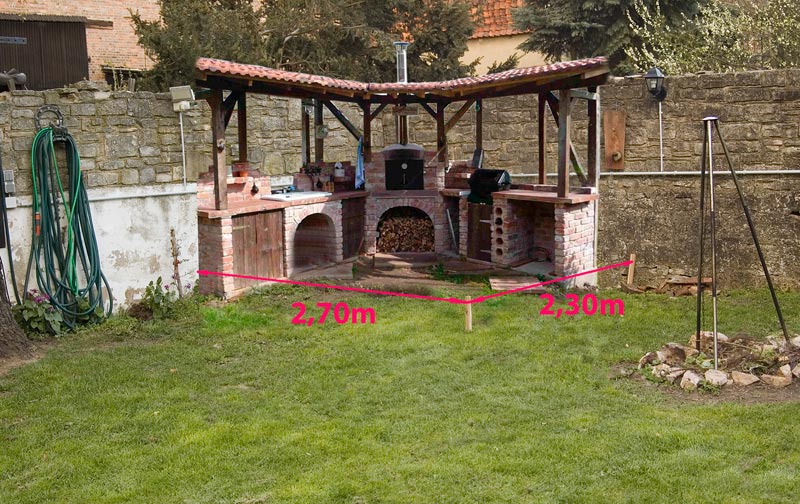

Jo's Gartenküche ist der Hammer, würde sich auch bei uns gut machen:
danke für's ausborgen des Fotos, jo

DJTMichel hat geschrieben:... das ist jetzt nicht was Ihr vielleicht denkt - ich kann das alles erklären ;o)
Hallo Michel, deine Bildkommentare sind echt der Knaller!
P. s.: wie meinst du das mit den "Kalksteinen in Zement"?
Warum betonierst du nicht bis auf Fertighöhe?
Genau!
Dann hast du doch kein Problem mit "Oberflächenwasser"!
Also, "Raus-Betonieren aus dem Gelände". :buddeln: :beob: :durst: :undwech:

Steini hat geschrieben: P. s.: wie meinst du das mit den "Kalksteinen in Zement"?
Na ich möchte doch so eine Oberfläche aus Kalksteinen haben und nicht einfach Beton und wenn das Fertigzeug geliefert wird, habe ich bestimmt nicht genug Zeit um alle meine Kalksteine in die obere Schicht hineinzudrücken. Zudem habe ich Jörns Tipp mit dem Trasszement nicht vergessen. Deshalb wollte ich 10cm unter der Rasenkante mit dem Fertigbeton aufhören. Allerdings leuchtet mir Gerhards Einwand mit dem Wasser ein. Es kommt zwar ein Dach darüber und vielleicht mauere ich außen einmal eine kleine 70cm hohe Begrenzungsmauer herum, so daß daraus nach einem möglichen Fenstereinbau eine kleine "Räucherhütte" werden könnte (dabei rauche ich gar nicht mehr :P ) aber das ist erstmal Zukunftsmusik.
Ihr meint also, ich soll mit der Oberfläche des Fundamentes über das bisherige Bodenniveau gehen?
Verfasst: So 22. Apr 2012, 08:06
DJTMichel hat geschrieben:... Ihr meint also, ich soll mit der Oberfläche des Fundamentes über das bisherige Bodenniveau gehen?
Ja, unbedingt (mind. + 3 - 5 cm).

Hallo Michel,
die Steine, die du aus dem Aushub sortiert hast, kannst du als Packlage unterhalb der Betonplatte wieder einbauen.

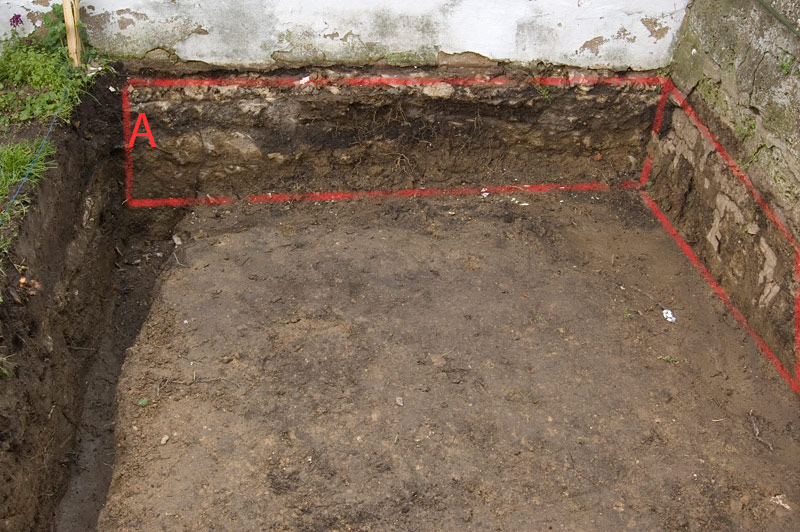

geht in Ordnung. Dann muß ich mir doch noch so eine Rasenkantenscheere "um die Ecke" kaufen. Aber einschalen muß ich bei dem Boden doch wohl nichts, oder?
Ihr wolltet Bilder - hättet Ihr das mal beeser nicht verlangt. Jetzt gibt es von jedem Mückenpubs eins ;o)
Hi jo,
so wie auf dem Bild skizziert?
das rot umrandete sollen Styroporplatten werden?
Kann ich machen, hatte eigentlich gehofft, einen Verbund mit der Mauer an der Stelle "A" machen zu können. Natürlich dachte ich dabei nicht an Risse - :danke: an Euch Alle für die Hilfe.
