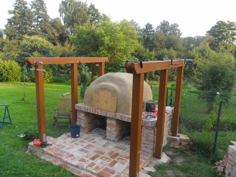

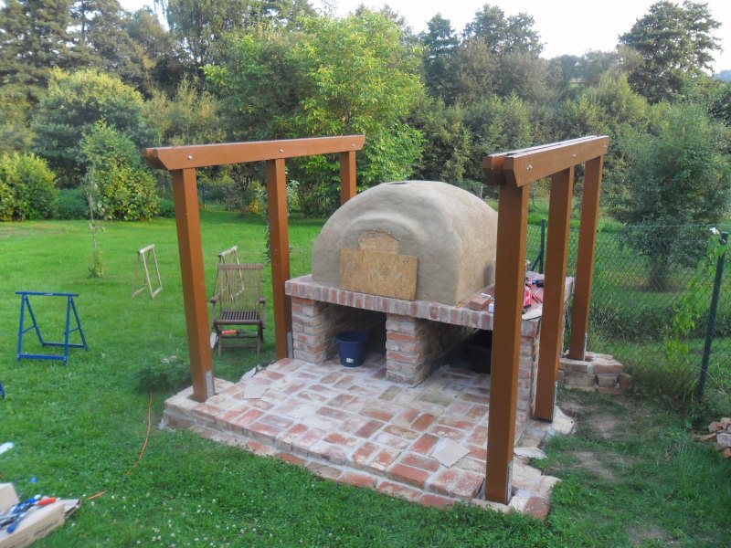

Die ersten Balken für die Dachkonstruktion stehen. Schön aufpassen, dass alles Waage ist.
Bis alles richtig sitzt zunächst mit Schraubzwingen angezogen. PASST!

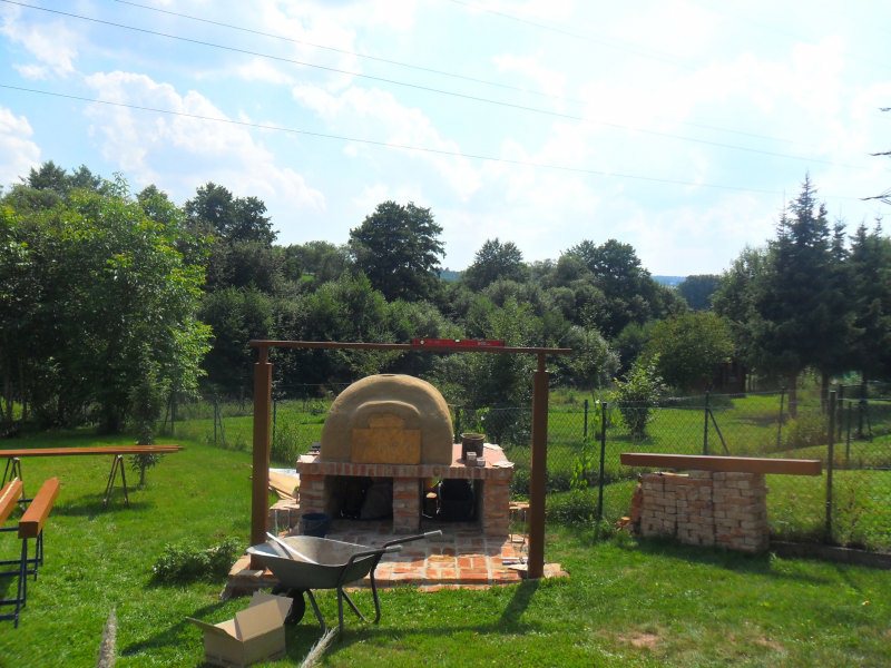

So, fertig verschraubt. Ich finde, es sieht doch schon ganz gut aus.

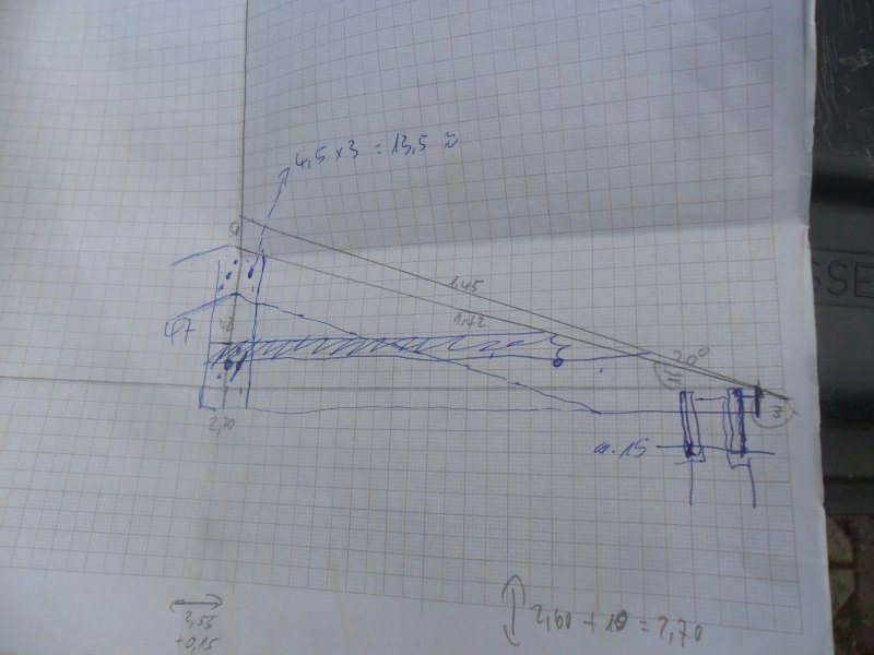

Erstmal einen Plan gemacht. Vorher hatte ich den immer nur grob im Kopf. Aber beim Dach hatte ich doch zu viel Respekt - Erstlingswerk!

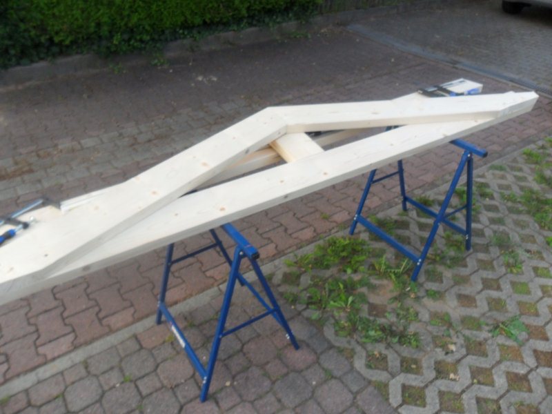

Eine Probekontruktion, die aufgesetzt wurde und dann wieder zerlegt als Vorlage für die anderen Elemente dient. ACHTUNG: ich baue giebellos - spart Bauhelfer und ist einfacher (fand ich jedenfalls).

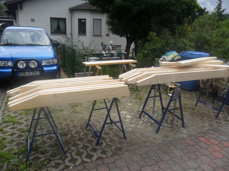

Hier mal fleissig am verfielfältigen. Danach Fäulnisschutzanstrich und 3x Farbe (2x hätte auch reichen sollen!
