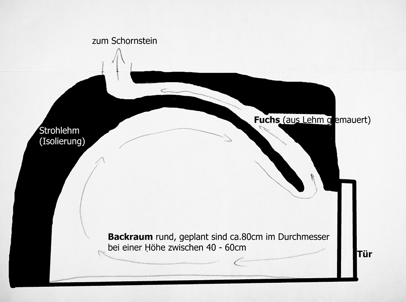

Gedacht habe ich an eine Schildkrötenform mit Rauchabzug am Hals direkt hinter der Tür. Von da möchte ich mittels Fuchs die heißen Gase über den Schildkrötenpanzer zurück nach hinten und von da mittels Ofenrohr in den Schornstein leiten. So ist zumindest mein derzeitiger Plan.
da ist aber nichts in Stein gemeißelt, Änderungen werden sich wärend der Arbeit daran ergeben und natürlich freue ich mich wie immer über Euere Vorschläge und Kritikpunkte :gut:

Hallo Michel,
schöne Stämme, damit kannst du ja was stabiles basteln. Die Beschreibung in dem
angegebenen Blog ist gut. Ich würde nur den Abzug nach Hinten in den Backraum
verlegen, doch das ist nur meine Meinung. So direkt hinter der Ofentür ist das nicht
meine Sache, alle alten Öfen in Freilichtmuseen hatten den Abzug hinten oder keinen
Abzug, so dass dann die Be-Entlüftung über die Türe erfolgte.
Willst du einen oder zwei Füchse machen? Mit zwei Füchsen kannst du das Gewölbe
gleichmäßig "erwärmen". Das einleiten in den Schornstein sollte nicht das Problem
sein. Du solltest nur an die Doppelwandfutter denken wenn du eine Reinigungöffnung
und den Schornsteinanschluss mit Ofenrohr machen willst. Die Backofenbodenisolierung
so wie du sie planst sollte in Ordnung sein, aus meiner Sicht geht es nicht besser!
Die Idee mit den Lehmeiern in dem Blog ist gut, sie müssen nur angefeuchtet werden
beim Einbau in den "Lehmklumpen" nur so wird die Verbindung gut. Ruf mal Cumpane
an der hat die meisten Erfahrungen in solchen Angelegenheiten. Ich habe jeden
Lehmziegel kurz vor dem Verbau in Wasser getunkt, um diese Verbindung zum Mörtel
zu bekommen. Mach den Ofen nicht zu hoch! Richte dich an die Tür und gibt noch
etwas in Höhe dazu, 60cm wären aus meiner Sicht zu hoch. Für die Isolierung nimm
mehr Stroh als ich. Mach Lehmbrühe und zieh das Stroh durch diese Brühe und lege
es auf den Ofen 10-20cm , danach erst wieder eine Schicht Lehm und darin dann
Hasendraht oder Jutelagen zu Armierung.
Das fällt mir so auf Anhieb ein.
