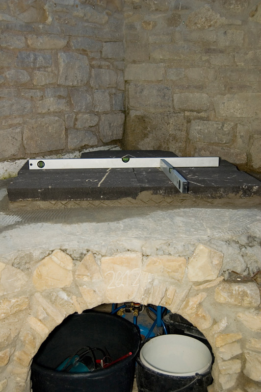

na gut, ich mache einfach solange es geht weiter :D :
Draufsicht
Draufsicht
ich habe mal meine spätere Backraumgrundfläche (85cm Durchmesser) aus Karton geschnitten, um mir alles besser vorstellen zu können.
von vorn
von vorn
natürlich hat der angerührte Sack Mörtel nicht ganz gereicht, die vordere Platte wird beim nächsten Mal in Speiß gelegt. Das sind 6cm Schaumglasplatten und darauf kommen meine Schamottesteine - die Isolierung zur Betonplatte sollte damit gegeben sein ;) .

Verfasst: Di 2. Okt 2012, 21:06
von DJTMichel
was meinst Du Otti, sollte ich mir sobald die Schamottesteine vernünftig liegen einen Sandhaufen darauf bauen und Lehm darum pappen ;) ? Irgendwie juckt es ja schon in den Fingern und der Floh, den Du mir damit ins Ohr gesetzt hast, setzt mir ganz schön zu :P
Verfasst: Do 4. Okt 2012, 09:09
von Ottis Eicher
Hallo Michel,
leg den Schamotteboden hin ohne zu kleben und dan Sand drauf und
Lehm drum rum. Du hast doch reichlich "Matschhelfer" die freuen sich
bestimmt auf eine ordentlichen Sauerei. Nur versuch eine Mischung
im Vorfeld zu erstellen um die Konsistens einigermaßen hinzubekommen.
