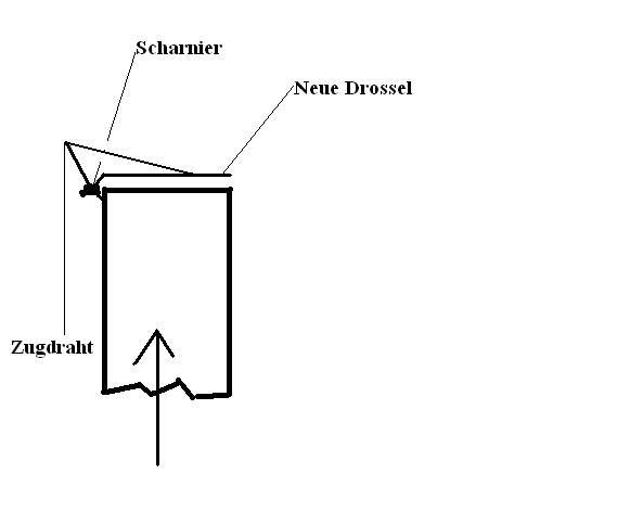

Steini hat geschrieben:ich habe ein 120er feueraluminiert.
Würde aber beim nächsten Bau V2A nehmen.
Durchmesser finde ich, ist o. k.
Mein Senf dazu:
Wichtig ist eine gut sitzende und einwandfrei "gängige" Drosselklappe!

hobbywurster hat geschrieben:Mein Senf dazu:

von Stone Forno
muss ich Steini und Hobbywurster recht geben
ich hab ne Drosselklappe drinn die macht nicht ganz zu
sondern lässt rundherum 3 cm Luft durch.... ist zwar für
meine Bäckerei nicht besonders schlimm
Würde aber das nächste mal eine Drosselklappe einbauen
die komplett abriegelt
Aus Fehlern lernt man

von hobbywurster
Stone Forno hat geschrieben:muss ich Steini und Hobbywurster recht geben
Hab da eine Idee!
An den Zugdraht machst du ein stück Kette, diese kannst du einhängen,
wie du willst! Sprich, öffnen oder schließen, oder halb, oder...... :undwech:
Dieter, ich :danke:

Alter Fuchs. Die Idee ist keine Schlechte.
Aber Word ist kein Malproggi :rofl: :rofl: :rofl:

von hobbywurster
Steini hat geschrieben:Alter Fuchs. Die Idee ist keine Schlechte.
Habe ich mit paint gemacht, gibt dann BNP, oder so ähnlich.
Nimmt der server nicht!
Hab dann in word kopiert, siehe da, funzione!
Ich weiß nicht mehr, wie man aus (paint) BNP ein jpeg macht! :compy: :boing: :undwech:
Das wäre dann direkt zusehen! Oder?
