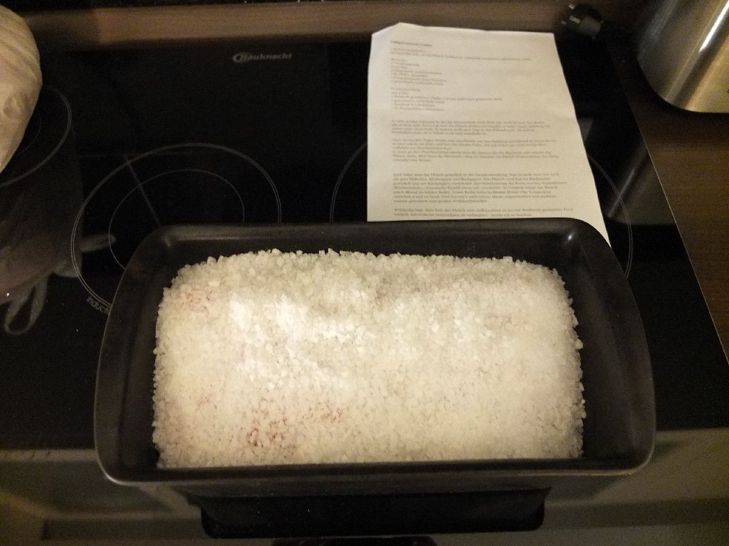

drei Tage Ruhe im Kühlschrank stehen nun an:
habe einfach eine große Brotbackform für die Salzverwahrung genommen :)
Re: Coppa - selbstgemacht
okay beim nächsten Mal weiß ich Brotform eignet sich nur bedingt - besser wäre so eine Lochblechschale gewesen - wo der Saft raus kann aber das Salz drum rum bleibt :)
Da war ganz schön viel Wasser um dem Salz drumrum ...

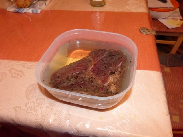

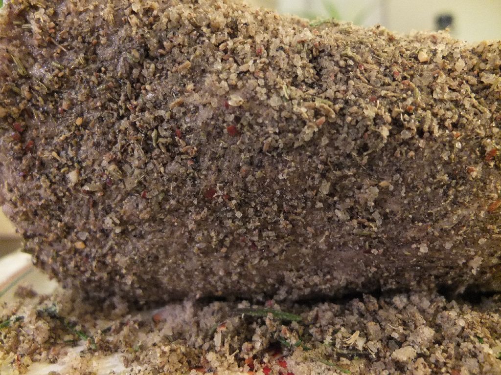

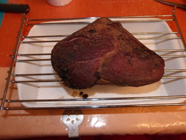

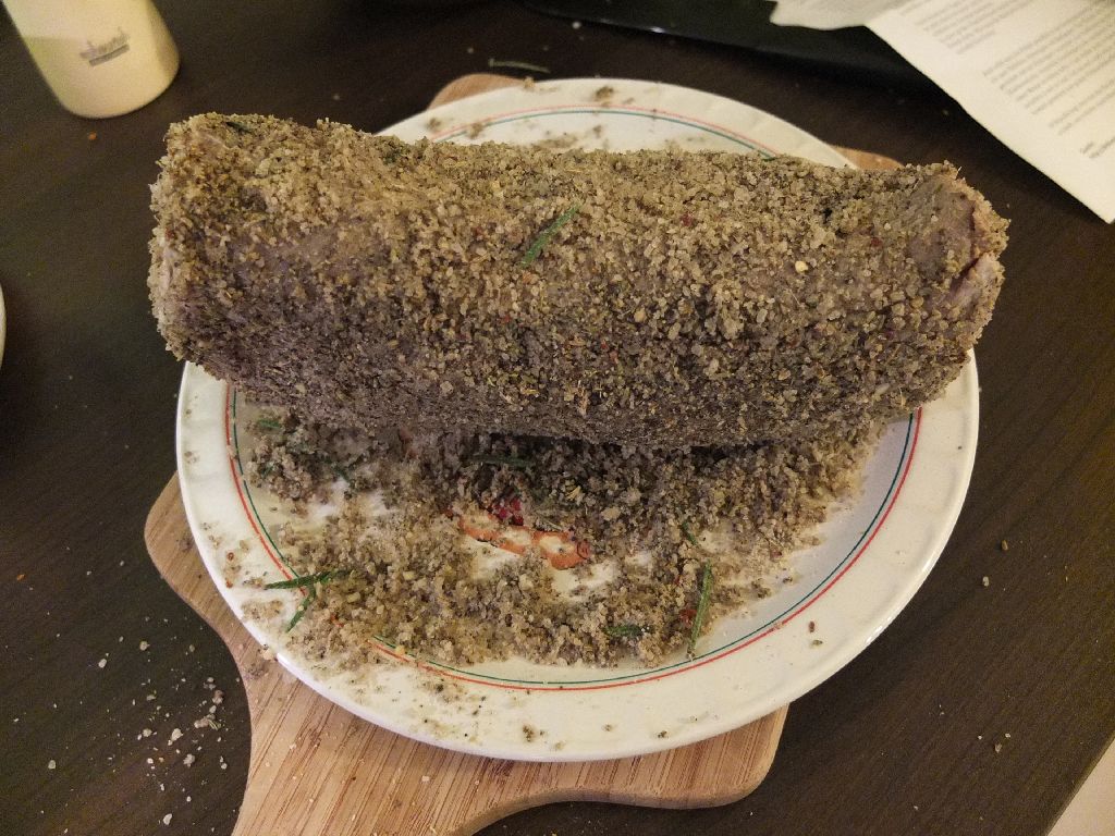

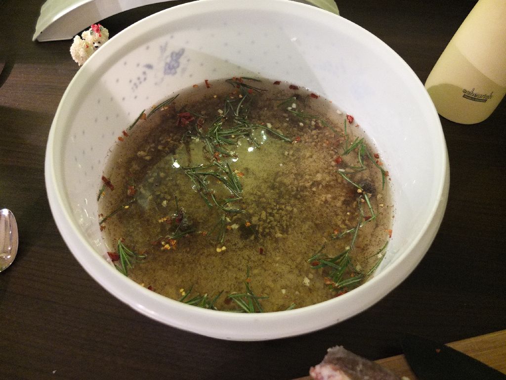

Weiter geht es mit der Herstellung eines Coppa
Die Zeit war vorbei und ich hab ihn aus seinem Schlaf herausgeholt und ohne abzuwaschen, auf ein Abtropfgitter gelegt und 5 – 6 Tage durchbrennen lassen. (wichtig ein Gefäß drunter stellen, da sich immer noch etwas Fleischsaft absondert).
Erst nach dem Durchbrennen wird er mit klarem Wasser abgewaschen und für
5 Stunden in Weißwein gelegt.
Nun hollo ich den Coppa aus dem Wein wieder raus und er wird in die Butte gestopft, hierzu habe ich einen Schinkennetz mir beordert, denn mit dem Schinkennetz geht das hineinstopfen wesentlich besser.
Jetzt kann der Coppa in einen Fliegenschrank und dort in einem zugfreien und kühlen Raum trocknen.
