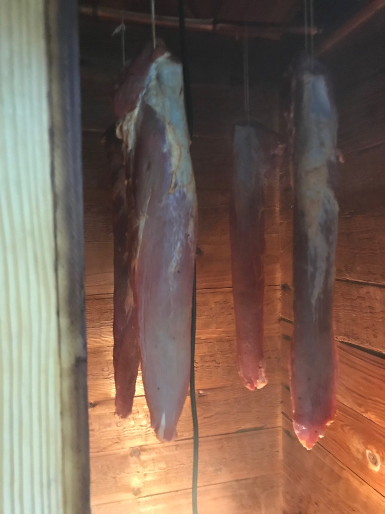

Re: Lachs kaltgeräuchert
Lende im 3. Rauchgang
Hallo Bernd, für den 3- Rauchgang sehen sie noch sehr blass aus, wie lange dauert ein Rauchgang bei Dir?
Hallo Siggi,
ein Räuchergang so ca.6 - 8 Stunden.

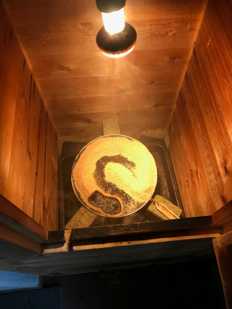

Was benutzt Du zur Raucherzeugung?Bernd hat geschrieben:Hallo Siggi,
Hallo Siggi,
Delikates Räucherspäne
Beechwood Chips
HB 500/1000
Auf einem Fett Spritzschutzsieb für Bratpfannen.
Gruß Bernd
Beechwood Chips
HB 500/1000
Gruß Bernd
Das sieht sehr gut aus, besser könnte ich es auch nicht machen, drehen kannst Du nur an der Menge des Räuchermehls, evt. größerer Sparbrand.
