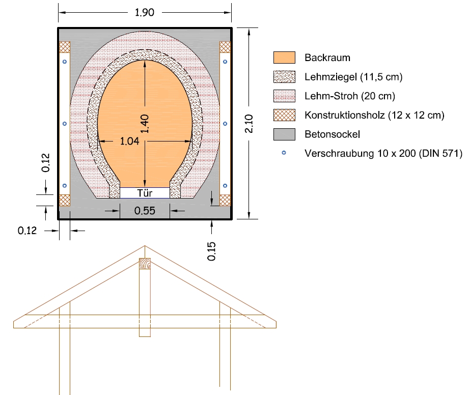

Re: Sauerländer Backofen
Ich meinte nicht, dass die Tür zu groß ist, eher finde ich, dass sie evtl. zu klein sein wird.
Bau dir doch auch eine geteilte Tür, dann hältst du dir alle Möglichkeiten offen.
Gruß, Steini
Ich habe die Zeichnung etwas "modifiziert".
Nur mal so als Vorschlag.
Zur Diskussion freigegeben!
Steini hat geschrieben:Ich habe die Zeichnung etwas "modifiziert".
Schaut doch gut aus!
Ein problem sehe ich aber und zwar sind das die auf dem
beton aufliegenden hölzer.
Da kann eventuell auftretende feuchtigkeit nur sehr schlecht
abtrocknen.
Es sei denn, dass das alles noch verblendet wird.
Oder habe ich den plan jetzt falsch gelesen? :undwech:
so wie ich das verstanden habe, soll das alles frei bleiben.
Man könnte die aufliegenden Hölzer mit Distanzscheiben (10 mm) vom
Betonboden lösen.
Andererseits könnte man den Dachüberstand ausreichend groß machen, so dass
das Holz konstruktiv geschützt ist.
LG Steini

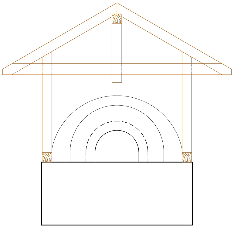

... könnte dann von vorne so aussehen:
Steini hat geschrieben:so wie ich das verstanden habe, soll das alles frei bleiben.
Betonboden lösen.
LG Steini
Dann habe ich den plan doch richtig gelesen.
Mit großen distanzscheiben passt das dann schon.
Wichtig ist, dass luft darunter kommt, dann trocknet das
holz auch von unten wieder ab. :undwech:

Hallo Steini, Hobbywurster,
ich glaube Ihr könnt Gedanken lesen. So ähnlich sieht mein Plan aus. Nur, dass ich
den Überbau an den vorhandenen Schuppen anschließen werde.
Die Mitte des Ofens ist links von der Firstpfette und der Schornstein, der hinten
hoch gezogen wird, geht so an der Firstpfette vorbei. Ich muss dann keinen
Wechsel einziehen und kann die Firstpfette durch gehen lassen.
Der Dachüberstand soll 80cm plus x werden zur Wetterseite hin. Die Länge
der Pfetten wird sich bei 500 - 550cm bewegen. Ich war heute Morgen
bei einem hiesigen Holzhändler und habe alle möglichen Varianten
an Konstruktionsholz in 12cm Breite (Höhe 12/16/20/24) abgefragt.
Das mit den Hölzern auf der Betonplatte hatte ich so vor, nur das ich die
senkrechten Pfosten bis auf die Ecken setzen werde.
Vor dem Ofen hätte ich dann drei Meter überbauten Freiraum zum
hantieren.
Das Dach würde nur mit Dachpfannen gedeckt und keine Holzverschalung wie
beim Schuppendach, so kann die Hitze besser weg und das Holz bietet keine
Angriffsfläche.
Da ich keine große Zimmermannserfahrung habe, werden ich auf Zapfen und
Zapfenlöcher verzichten und alles verschrauben. Doch mein Problem ist
die Höhe zum Schuppen zu finden, das heißt die fertige Dachpfannenebene.
Heute war so ein sch.... Wetter das ich total faul war, außer den Planungen
nichts am Ofen getan.
Danke für eure Hilfe!
