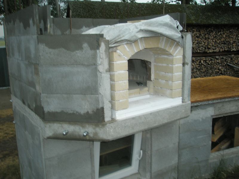

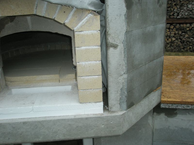

- In den Schlitz kommt noch Kalziumsilikat, ebenso wird die gesamte Front damit verkleidet
- k-P6130322.JPG (59.55 KiB) 9782 mal betrachtet
- k-P6130318.JPG (61.47 KiB) 9782 mal betrachtet

Ups, was baust du denn für einen Betonbunker

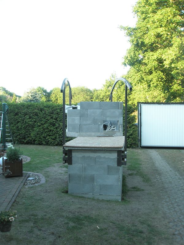

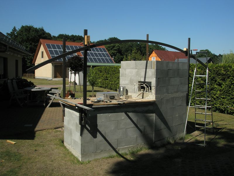

So, es ging wieder ein wenig voran, vielleicht könnt Ihr Euch das schon besser vorstellen.
Ist immer wieder erstaunlich, man hat selbst ein klares Bild im Kopf und kriegt das schwer vermittelt.
Musste schon sehr oft erklären, dass unten nicht gebacken wird und das Fenster ist auch nicht zu sehen später und.... ach Ihr könnt ja immer mal wieder reinschauen

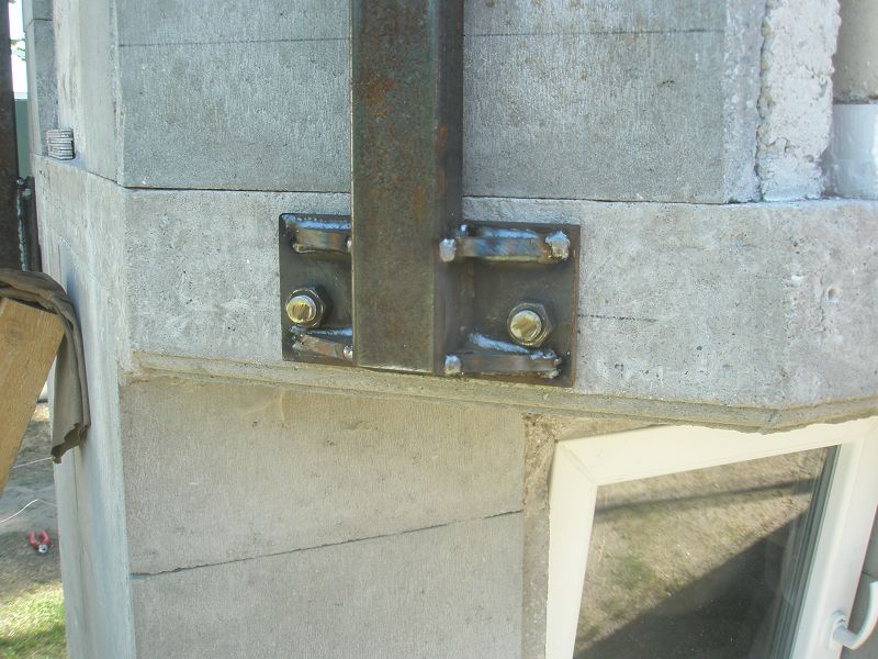

- es bleibt nix gerades oder paralleles am OFen
- k-P7020331.JPG (96.74 KiB) 9716 mal betrachtet

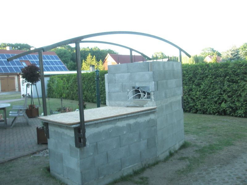

- Dachform fertig, Verstrebung kommt noch
- k-P7020330.JPG (64.31 KiB) 9716 mal betrachtet

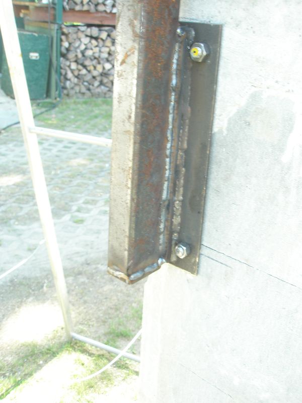

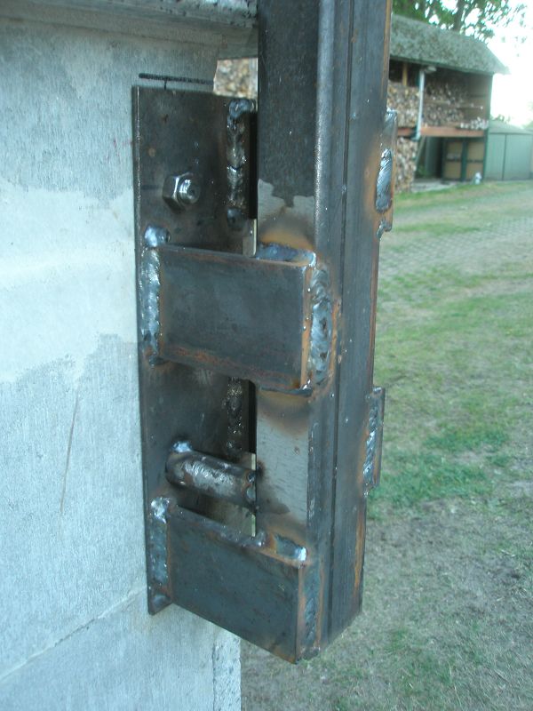

- Schweissnaht, geht so
- k-P7020328.JPG (90.15 KiB) 9716 mal betrachtet

Jossel
Re: Ein Pole zieht nach Brandenburg!
Ui ein rundes Dach, sieht interessant aus und wenn mans kann, warum nicht. Bin gespannt wenns Fertig ist und werde weiter beobachten :behob:
Was kommt für ne Dacheindeckung drauf?

Das runde Dach biegt der Metaller, hab ich auch nicht gemacht.
Es kommt Schiefer oder grüne Turmbiber rauf, wissen wir noch nicht. Drunter aber erst einmal dicke Bretter, bei dem Monster Sparrenabstand.
Der crumb

- Joschispapa
- Beiträge: 1091
- Registriert: Di 8. Jul 2014, 19:04
- Wohnort: Dörentrup-Humfeld
Für mich als Unterlagsscheibenfetischist schwer anzusehen , dass unter den Muttern keine sind
Hast du Klebeanker benutzt ?
Die Konstruktion gefällt mir , der Retrostiel vom Ofen und die moderne Stahlarchitektur, das ist interessant .

Natürlich kommen nach dem.Pulvern da. Noch Scheiben drunter, leider passen keine Karosseriescheiben, bin auch Fetischist.

Und danke für dias Designlob. Ich hab da lange gegrübelt. Ein bis zwei Schmankerl kommen noch, lasst.Euch überraschen.

Haben wir nun Klebeanker oder Spreitzanker ?Crumb hat geschrieben:Natürlich kommen nach dem.Pulvern da. Noch Scheiben drunter, leider passen keine Karosseriescheiben, bin auch Fetischist.

Sorry ganz vergessen
Natürlich Klebeanker, die Wände sind ja nur 11,5 cm
Und da wo die Schrauben drin sind, sind auch geklebte Hülsen drin, ganz was Spezielles
Weil bei einem Winkeleisen was man festmacht kann man ja nicht überall Gewindestangen einkleben.
Jedenfalls nicht wenn man das nochmal demontieren muss
Der crumb
Der crumb

Ich tendiere da auch lieber zu Hülsen bei dem was ich vorhabe.
