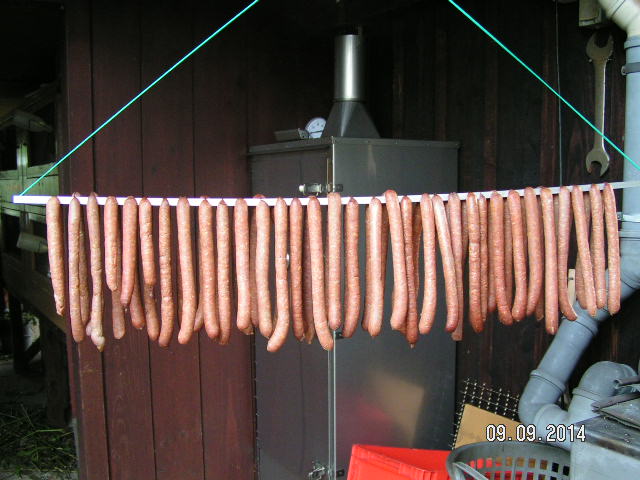

Geschafft!!

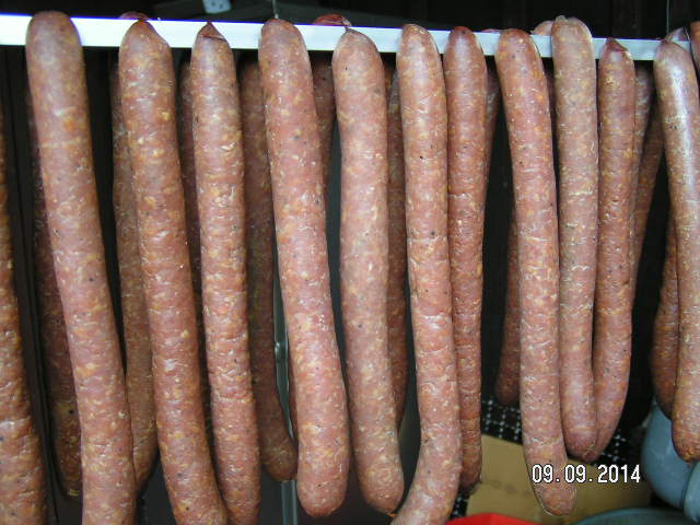

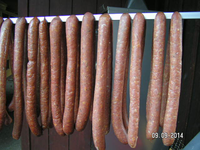

Nach einer weiteren Nacht im Rauch haben die Pfefferbeißer eine Farbe, die ich akzeptieren kann.
Es ist zwar noch weit von dem warmen Goldton der Industrieware entfernt, aber das lerne ich auch noch.
Gestern waren die Würste richtig trocken - da lag wohl das Problem in den vergangenen Tagen.
Was ist trocken? Ich habe die Würste so genommen, wie ich bisher die Fische auch hatte. Noch so leicht "klebrig".
Das ist anscheinend noch zu nass.
Ich vermute mal, die Oberfläche sollte fast schon pergamentartig sein.

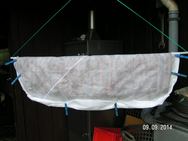

Damit die Fliegen keine Chance haben habe ich die Würste in Vlies eingehüllt.
Ich bin ein zweiter Christo. :rofl: :rofl: :rofl:
Im Auto musste ich den Verbandkasten austauschen und da waren 2 Dreiecktücher drin. Früher waren die aus feinem Baumwollstoff - ideal zum Fenster putzen. Heute sind sie aus recht robustem aber luftdurchlässigem Vlies. Daher habe ich die 2 Teile an der langen Seite zusammengenäht. Das ergibt dann ein Quadrat und passt perfekt auf meine improvisierte Wurststange.

Die Würste müssen sich trocken anfühlen, sonst wird das nix mim rauch!

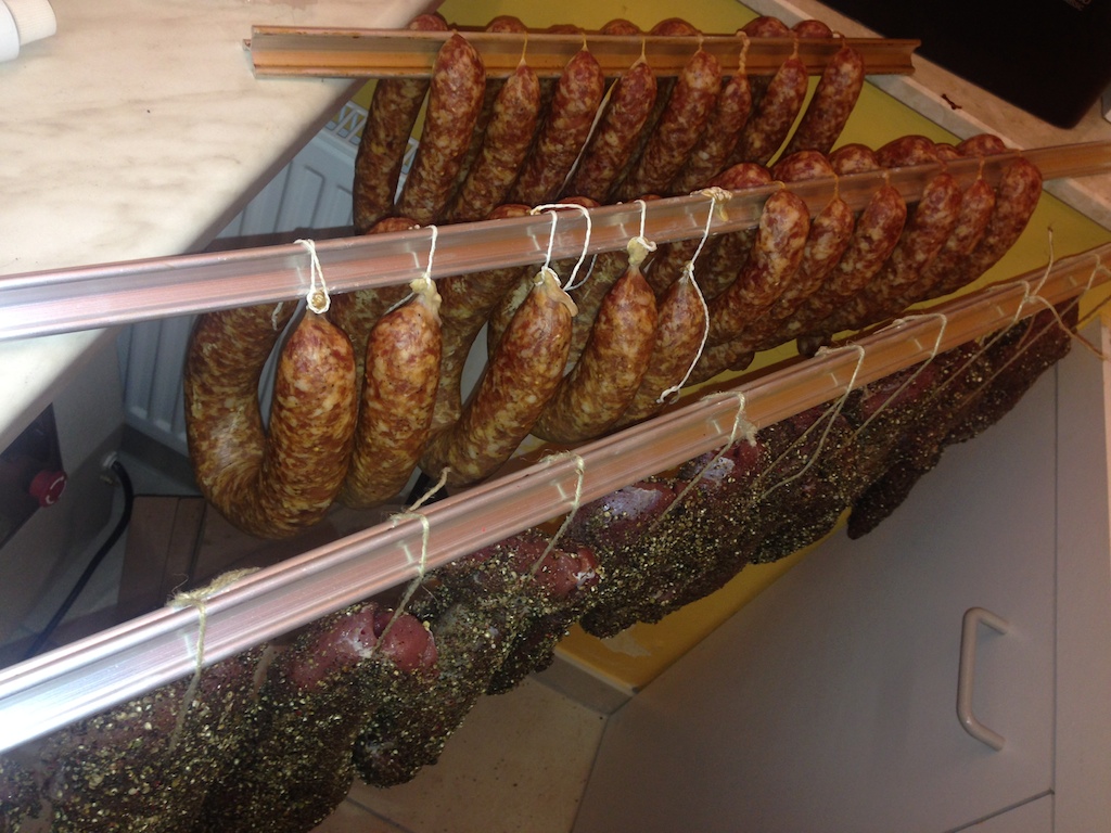

hab mal das Rezept von den Mettenden (Fernsehworschd)
22 Gramm NPS
4 Gramm Pfeffer
3 Gramm Macisblüte
3 Gramm Paprika Edelsüß
3 Gramm Konblauch granuliert
2 Gramm Puderzucker
Nach Auge Senfkörner
Pro Kilo Fleisch (ca.30% Fett Schulter/Bauch)
Vor dem wolfen Gewürze zumischen
durch die 8 er Scheibe wolfen
gut durchmenegen
in Kranzdärme oder Schafsaitling, Schweinedärme für Bratwurst geht auch.
ca. 2 Tage abtrocken/umröten lassen
2x je 20 Stunden kalt räuchern (mit einer Pause dazwischen)
Hier das Ergebnis...
leider werden die nicht sehr alt!
Auf dem ersten Bild sind im Vordergrund gepökelte Schweinelenden.... das ist vor dem Räuchern!
Bin mal gespannt auf das "Urteil" deiner Schützenfreunde!

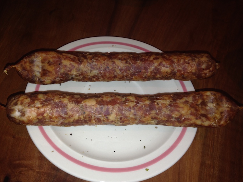

Mir schmecken sie hervorragen, vielleicht etwas grünen Pfeffer noch mit rein. Nur die Haut ist etwas zäh.
Ich habe nir schon überlegt, gröber zu wolfen. Die Konsistenz der Würstchen ist schon sehr fest - das Schnitbild ist sehr homogen.
Vielleicht mal mit 4,5mm?
