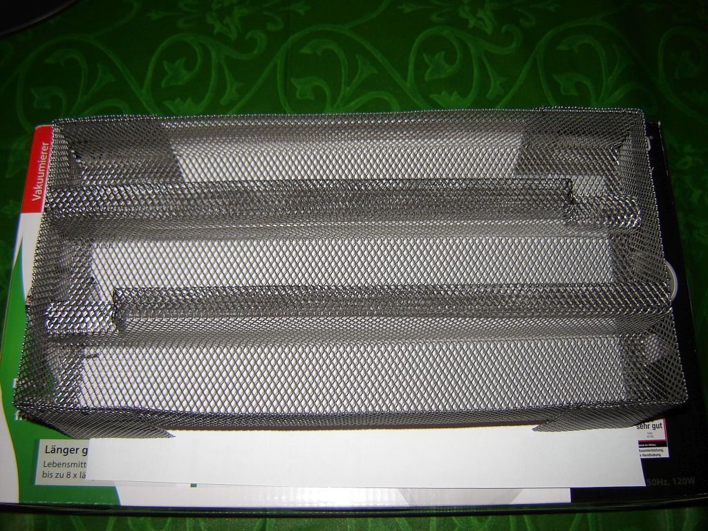

So, der Sparbrand ist fertig. Abmessungen sind (l x b x h) 30 x 15 x 8 cm - dreiläufig mit einer Gesamträucherstrecke von etwa 95 cm (Kanalquerschnitt 4 x 4 cm).
Der sollte gute 12 Stunden durchhalten.

STEINI....
mal nee bescheidene Frage..aus welchem Material ist dieser Sparbrand...
Kann man das selbermachen?

Reinhard, die Sparbrände baue ich aus Streckmetall (bekommt man im Baumarkt).
Eine detaillierte Anleitung findest du im "Hobbykeller"

Kompliment an Dich, er ist nicht nur zweckmäßig sondern auch noch schön. :gut:

Kann man mit diesem Sparbrand auch Ratten oder eher Mäuschen fangen???? Sieht aus, wie ein Kleinformat von Martins "bescheidener Falle".... :pfeifend: :pfeifend: :pfeifend:
