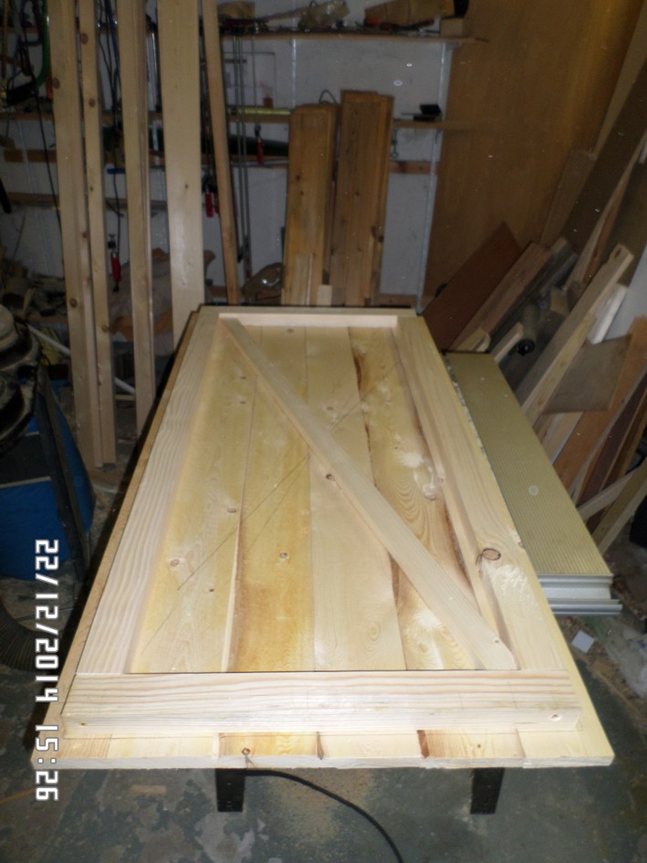

Heute wieder etwas an der Holzräucherofen-Front bewegt, aber nur wenig. 24 lfd. m Dachlattung abgerichtet, Abdeckleisten zugeschnitten (15x55x1.950 mm). Die Tür wurde grob fertig, der Abluftschacht zugemacht. Ich habe mal wieder die handbetriebene Kapp- und Gehrungssäge in Betrieb genommen. Saubere Schnitte ... und es geht fixer, ich kann direkt vor Ort sägen.
Wie es so ist, wenn man nicht nachdenkt: Für die Seitenteile und die Rückwand habe ich die guten Bretter genommen, für die Tür den übriggebliebenen Mist ... Naja, ich werde ALT!!! Nun bin ich bereits am vorausschauenden Überlegen, ob ich den Holzräucherofen außen mit Leinölfirnis streiche, da er im Freien stehen wird ...
