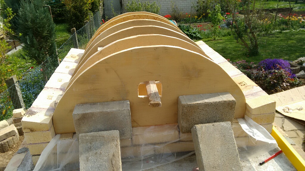

Heute die Schalung gebaut, ich sags euch das regt auf bis da alles passt :pfeifend: . Naja wenigstens heute noch bissle was geschafft vielleicht bekomme ichs morgen voll zu schreib am Mittwoch aber ne Klausur und das Wetter soll auch nicht gerade perfekt werden naja mal schauen.
Wohin soll ich jetzt den Rauchabzug bauen? Vorne, hinten oder 1/3 von Hinten?
Achso ja die Bretter der Schalung sind natürlich unterlegt ;)
