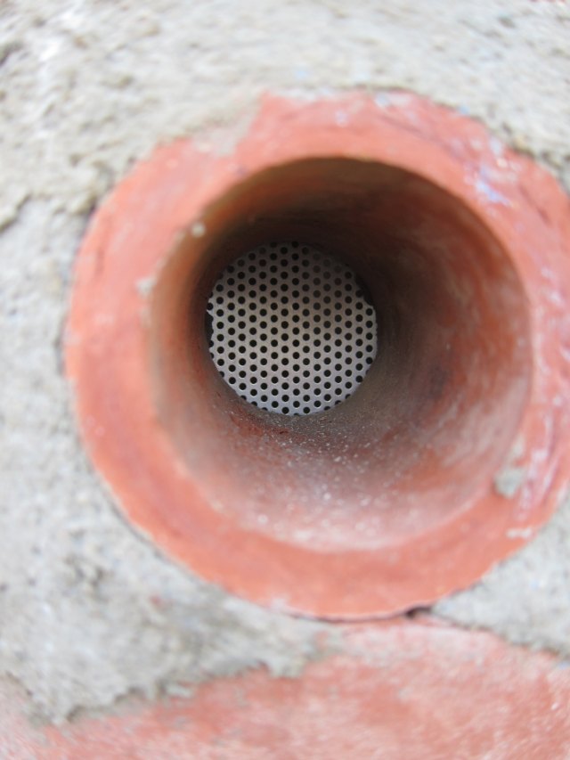

Re: SBO in Mistelbach - Österreich
Lüftungsöffnungen habe ich auch einige eingebaut, innen mit einem
Alugitter versehen, damit keine Insekten oder Vögel einfliegen.
Ich glaube, daß die Lüftungsöffnungen wichtig sind, damit sich keine
Feuchtigkeit am Dachstuhl stauen kann.
- IMG_0580.jpg (77.66 KiB) 8491 mal betrachtet

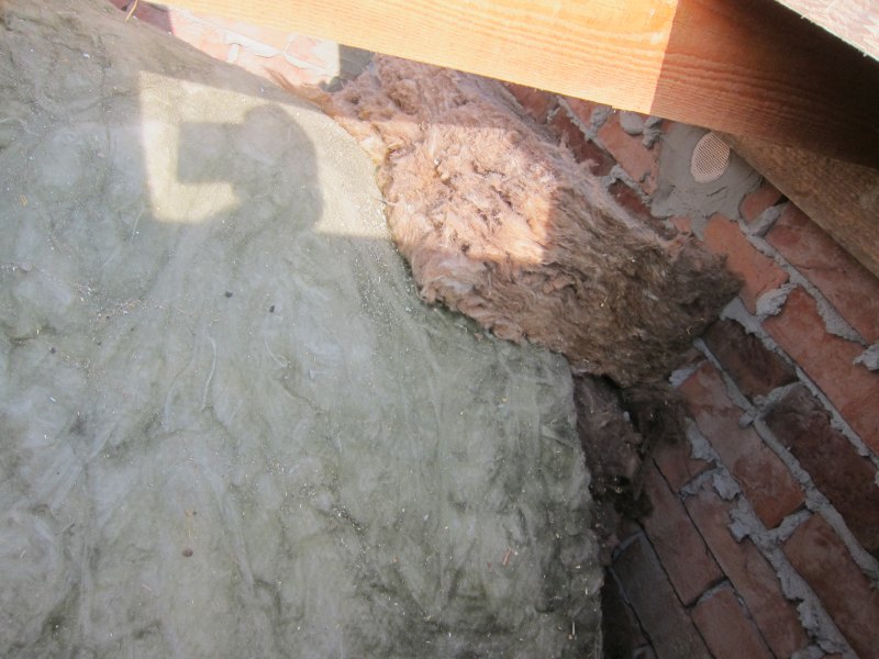

Dämmung mit Mineralwolle. Habe diese als Rest einer Dachbodendämmung
von meinem Vater bekommen.
Die oft beschriebene Geruchsentwicklung nach erstmaligem Anheizen
hat mich schon irritiert, ist jetzt aber ganz verschwunden.
- IMG_0628.jpg (104.71 KiB) 8490 mal betrachtet

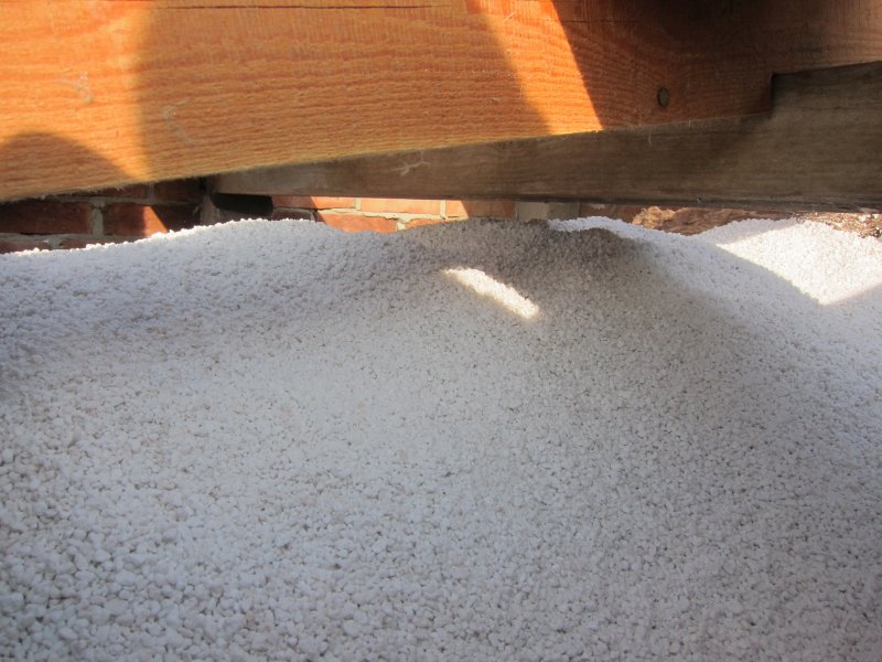

Rudolf
Darüber kommt noch eine Perlitschüttung, damit die Fugen zwischen den Mineralldämm-
platten (im Ganzen kann man das nicht anlegen), abgedichtet sind.
Zusätzlich stabilisiert mir die Schüttung die Mineralwolle gegen seitliches
Abrutschen. Ein ganzes Auffüllen wäre zu teuer gewesen.
Die Dämmwirkung und Wärmehaltung des Ofens ist sehr gut (dazu noch später).
Achtung Perlitt nur unbehandelt nehmen!
Man beachte den nur mehr geringen Abstand der Dämmung zum Dachstuhl.
Man muss natürlich überall auf Brandschutz achten.
Die Höhe des Ofens ist durch den Dachaufbau mehr geworden als primär geplant.
Uns stört das aber nicht, da der Ofen einmal Teil einer überdachten Terasse
werden soll.
werden soll.
- IMG_0631.jpg (113.83 KiB) 8486 mal betrachtet
