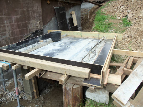

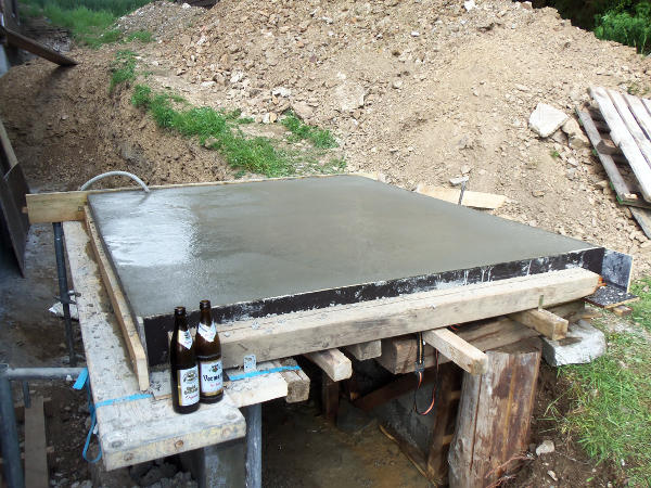

sodelle kurzes Update vom Urlaubstag,
Schalung fast fertich, brauch nur noch das Eisen und die Prame rein ....

Beitrag von Warmumformer »
Prame ist drin, dann warten wir mal
Wir haben gewartet

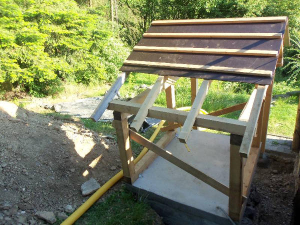

sodelle es geht voran,
Fachwerk gebastelt,
und so was ähnliches wie Richtfest gemacht

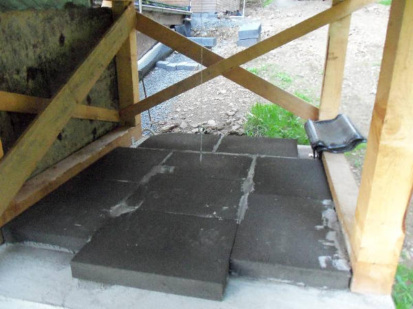

sodelle,
in all der Maloche drum rum, heute mal den Glasschaum fest geklebt

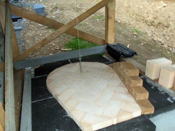

heute war die Backbodensteine mit schneiden dran
und weil nett aus schaut, hab ich ein paar Lehmsteinchen dazu gelegt :sabbern:

Re: Warmumformers Backes
Da hast du dir aber echt Mühe gegeben. Das Verlegebild ist sehr schön. :beob:

Danke Novum,
hab so etwas ähnliches hier irgendwo gesehen, und fand den Hinweis recht gut, das bei dieser versetzten Art es keine "Kanten" gibt wo du mit dem Werkzeug hängen bleibst.
Warmumformer hat geschrieben:heute war die Backbodensteine mit schneiden dran
Uli, da wird der Backboden gleich mit einem "Pendel" bearbeitet... :pfeifend:
Backfuzi hat geschrieben:
Klar, wir wollen doch das der Sauerteig richtige rum dreht
und die Dosenhähnchen werden nur richtig gut wenn die Position zum Backen ausgependelt ist ... :compy:
