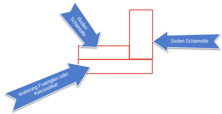

noch mal zu meiner Frage mit der Seitenwand.
Kann man die Wand/Boden so aufbauen.
Beiträge: 9402
Re: Neuer Ofen im Saarland entsteht
Toto, so wäre es meine favorisierte Wahl. Keine Kältebrücken - das sollte das Ziel sein.
Beiträge: 14328
Ja, so ist es perfekt. Boden und Backraum bilden eine Einheit und sind von den anderen baulichen Teilen thermisch getrennt.

kann ich denn den Hochkanntstein auf die Isolierung Mauern.
Was soll ich denn nehmen, was favorisiert ihr denn, Foamglas oder Kalciumsilikatplatten.

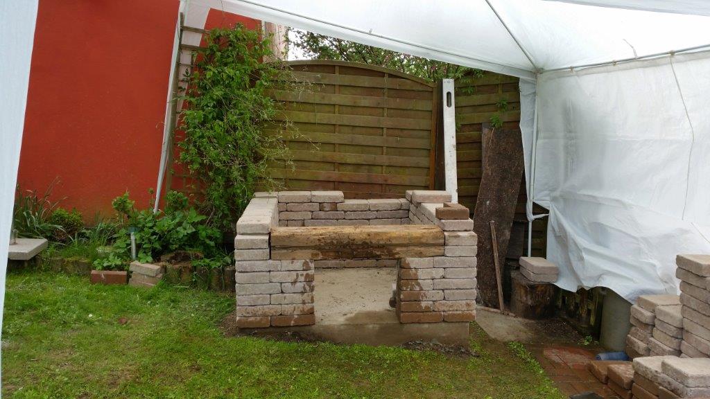

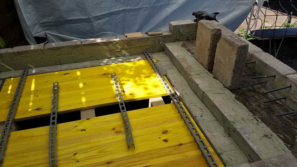

Die Steine für den Unetrbau sind da
Beitrag von Toto »
Und es ging direkt weiter.
Beitrag von baku »
Hi Toto,
saubere Arbeit :zustimm: :applaus:
Das mit dem Bodenaufbau würde ich auch so machen....habe ich jedenfalls auch so geplant.
Nur weiter so...werde es :sabbern:
Kurt

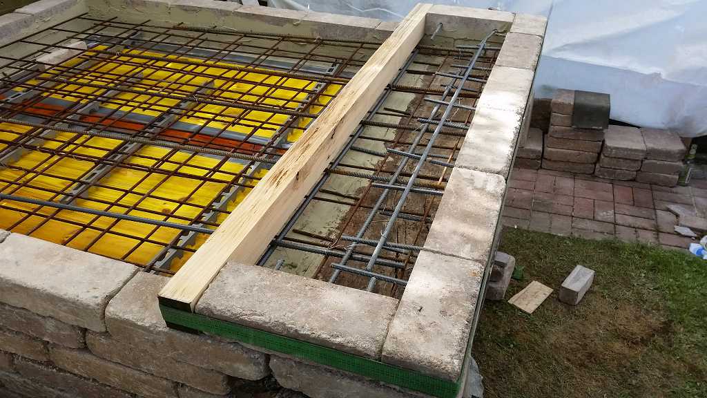

Toto
Beitrag von Toto »
Danke für das Lob.
Morgen wird der Balken gehobelt und dann werden noch 3 Reihen gemauert und dann die Platte
gegossen.

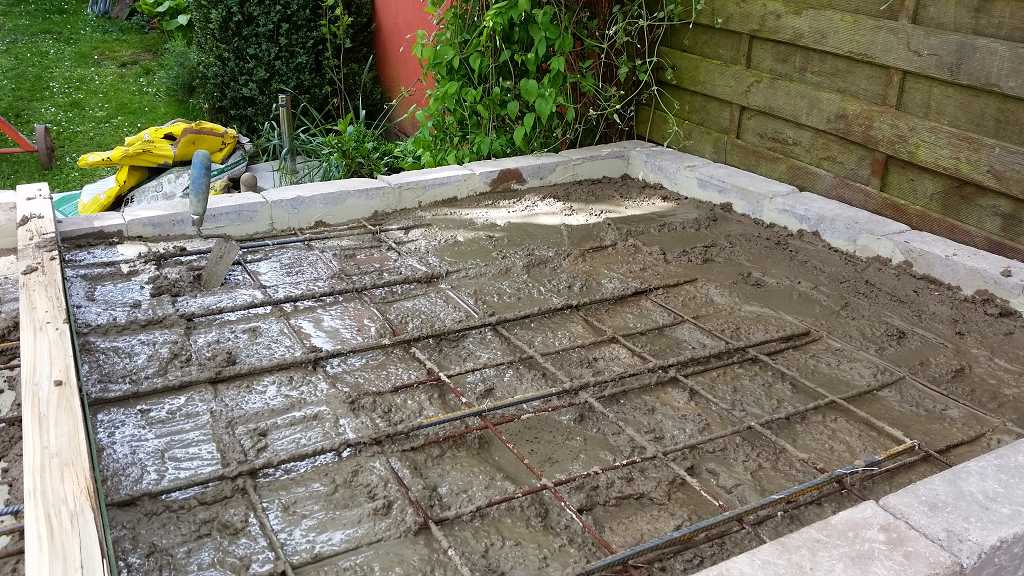

Toto
Beitrag von Toto »
Und weiter ging es mit Beton.... :buddeln:
