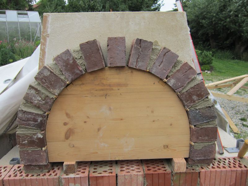

- Äusserer Klingerbogen
- BogenA.jpg (95.38 KiB) 6407 mal betrachtet

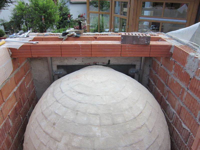

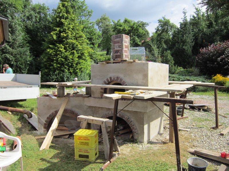

- Haus um den Ofen
- Haus.jpg (109.79 KiB) 6407 mal betrachtet

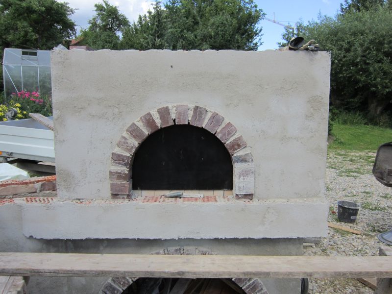

- Tür Prototyp montiert und Verputzt.
- Verputzt.jpg (92.68 KiB) 6407 mal betrachtet

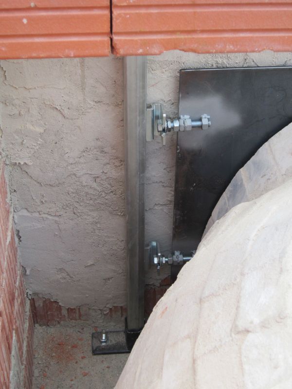

- Führungschiene für Tür
- Schiene.jpg (74 KiB) 6407 mal betrachtet

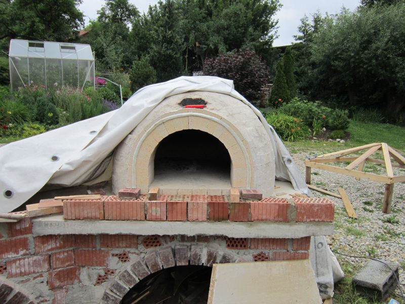

- Verputzt und mit Kamin
- Kamin.jpg (137.17 KiB) 6407 mal betrachtet

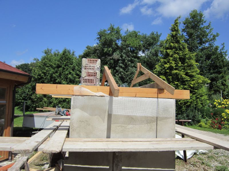

- Die ersten Dachbalken
- Dach.jpg (113.79 KiB) 6407 mal betrachtet

Re: Mein Bauwerk
Hallo Jürgen,
schöne Sachen hast du gemacht, sehe ich das richtig, oder
fährt deine Tür nach oben auf?

.. wie ist das mit der Tür ? .. bitte mehr Details.....

Re: Mein Bauwerk
Hoiner,
Jürgen ist der "Kuppelgott"!
Schau dir mal den ganzen Thread an, da wirst du sehen, mit welcher Akribie er die Kuppel geformt hat - einzigartig!
P. s.: die konstruktiven Feinheiten der Tür würden mich auch brennend interessieren?!?

Re: Mein Bauwerk
Ja die Tür soll nach oben aufgehen und in der Mauer verschwinden!
Mit Seilzug und Gegengewicht.
Ich hoff das klappt alles, dass sich die Tur nicht verzieht! Es ist eine 90 X 50 cm Platte die 0,5 cm dick ist.
Ich hab ja vieles über Türen gelesen! Und manche Unglücke damit.
Somit wollte ich etwas bauen ohne irgend was verschrauben zu müssen.
Mal schaun wies funktioniert.
