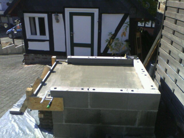

Bienenrolli hat geschrieben:Guten Abend :sbof:
Die Schalung für die Zwischendecke habe ich nun auch fertiggestellt.
Drei Abende hab ich benötigt, morgen wird betoniert.
Hallo Rolf sieht doch gut aus......, sag mal, wie hast Du denn das vordere Abschlussbrett / Schalbrett unten befestigt?
Frischer Beton kann " mächtig" drücken
Ich würde noch zwei senkrechte Hölzer von außen davor machen, da wo Du die beiden schrägen "Steifen" hast......
Schau doch mal bei mir.......
Wie auch immer, ich wünsche Dir morgen viel Spaß und maximale Erfolge
Beste Grüße
Gerd

Re: Die ersten Vorbereitungen
Beitrag von baku »
:pfeifend:
Na der Rolf hat das doch prima eingeschalt :zustimm:
Haste nicht die Steinchen links und rechts gesehen??? :beob:
Sehr professionell :pfeifend: ...da braucht man doch keine Stützen mehr.
Das mit der Schräge vorne am Ofen würde mich auch stören, aber du hast ja schon was im Hinterkopf.
Gutes Gelingen wünsch ich dir...wird scho werrn

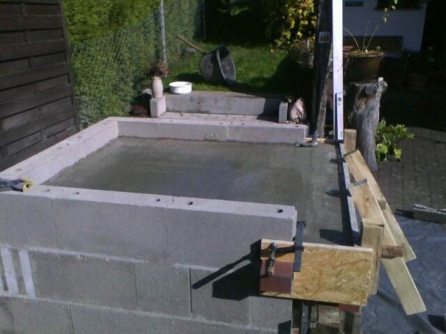

Beitrag von Bienenrolli »
So liebe :sbof:
Alles ist gut gegangen. Beton ist dort geblieben wo er hin sollte,
mein Sohn hat wieder geholfen, 12 Uhr fertig. :gut:
Nodda ! Gruß Rolf
Gerd_Ostsee
Beitrag von Gerd_Ostsee »
Hallo Rolf Tipp topp
geworden.
Saubere Arbeit
Viele Grüße und weiter gutes Gelingen
Gerd

Bienenrolli
Beiträge: 810
Wohnort: Siegen
Danke für's Lob :sbof:
Dafür das ich ja eher Leihe bin was Maurer und Betonarbeiten angeht,
ist der Sockel für den Ofen ganz OK geworden.
Nodda ! Gruß Rolf
Hallo Leute,
heute habe ich mal die vordere Schalung demontiert.
Junge Junge, die Betonplatte ist schon echt Sportlich :patsch:
Die ungefähre Lage von Ofen und Backfläche hab ich mal aufgezeichnet.
Nodda ! Gruß Rolf
