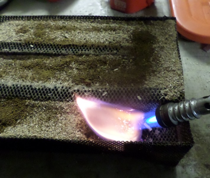

Bist Du mit dem Beeketal Sparbrand zufrieden? Das Ding ist meiner Meinung nach sein Geld nicht wert. Die Löcher sind immer Dicht und er zieht nicht richtig. Vom Anzünden garnicht zu reden. Ich nehme mittlerweile Spiritus um ihn zum Glimmen zu überreden.
Da ist der Jaeger Sparbrand um Klassen besser. Leider auch nicht günstiger.
Ansonsten scheint das bei Dir zu klappen. Das Ding brennt so lange und der Rauch füllt ja zunächst einmal die Kammer, bevor er oben ganz leicht rauskommt. Aber riechen tut man es sicher schon.

Diese Teelichtfunktion zum Anglimmen erscheint mir allerdings höherer Blödsinn zu sein und hat bei mir auch nicht gefunzt!
Aber ich hab ja mein Ein-und-alles-Feuerzeug/Crème brûlée Brenner.... :pfeifend:

Ein Sparbrand mit Gelinggarantie ist der vom @Steini ... Wichtig ist, dass die Späne an den beiden Anfängen des Brandes etwas schräg angedrückt werden. Ich nehme einen ganz normalen Brenner (19,90 Euro mit fünf Kartuschen), brenne dann beide Schrägen solange an, bis eine schöne Glut ist. Dann rein in den HRO ... und fertig ist alles.

Aha, Wolfgang brennt also von beiden Seiten gleichzeitig an ... :lupe:
Re: Räucherofen aus Holz - zerlegbar
Rombach-Castle hat geschrieben:Aha, Wolfgang brennt also von beiden Seiten gleichzeitig an ... :lupe:
Korrekt. Dann brennt er so in etwa 7-8 Stunden. Sollte er aber wirklich mal auf einer Seite ausgehen, was kaum passiert, brennt er von der anderen Seite munter weiter.
