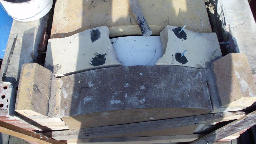

Hallo SBO-Freunde, ich bin wieder am weitermachen. Ich habe nun an den seitlichen Auflagen weitergemacht , die Steine eingemauert und die seitlichen Lagerungen für das Gewölbe augemauert.
seitliche Lagerungen
An den ausgebrochenen Gewölbesteinen habe ich Messingdübel angebracht.
Döbellöcher gebohrt
Döbellöcher gebohrt
Diese mit Gewindestangen versehen und die mit Feuerfestem Kesselkitt eingesetzt.Auch seitlich nur sieht man sie schlecht.
mit Kitt eingestzt
mit Kitt eingestzt

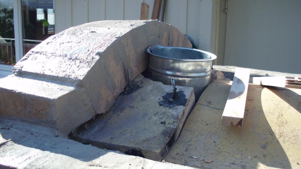

Dasganze sieht dann so aus , man sieht auch die Überdeckung vom Vorderen Gewölbe.
von Oben
von Oben
Das Gewölbe eingemauert.
Gewölbe über Türe.
Gewölbe über Türe.

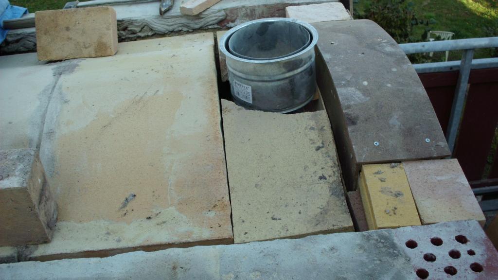

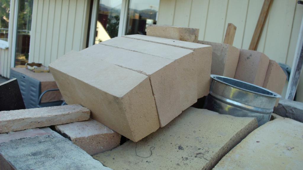

So die Ansicht von hinten.
von hinten
von hinten

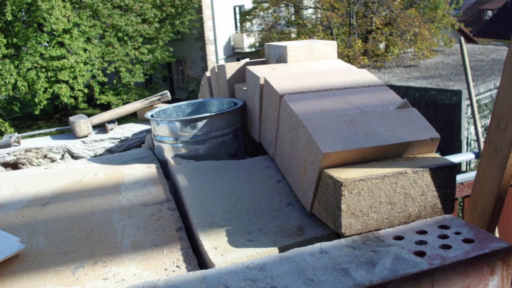

Und von der anderen Seite .
andere Seite
andere Seite
Somit kann ich nun das hintere Gewölbe nach vorne und nach hinten befestigen. Auch auf der rechten und linken Seite sind die Gewindestangen mit Kitt in den Backsteinen befestigt , an der Aussenseite sind die Steine im Mörtebett gelagert.
Wenn ich nun noch etwas flüssiger bin kaufe ich mir den Lavaton F Stampf und Giessmörtel und giesse den Rest der Löcher aus.
Der Lavaton wird auch zum Selbstbau von Steinen benutzt.
