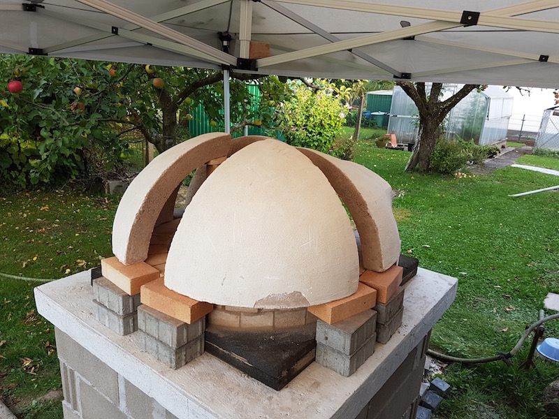

Hallo zusammen,

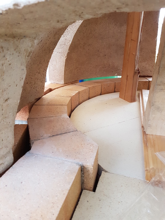

heute habe ich die Kuppelteile auseinander gesetzt um den Mörtel sauber aufbringen zu können. Morgen hilft mir mein Bruder die Kuppel fertig aufzustellen. Mal schaun ob das klappt.
- 20170906_185233.jpg (218.65 KiB) 9412 mal betrachtet
- 20170906_185717.jpg (116.72 KiB) 9412 mal betrachtet
Viele Grüße aus der Wetterau
Manfred
Manfred

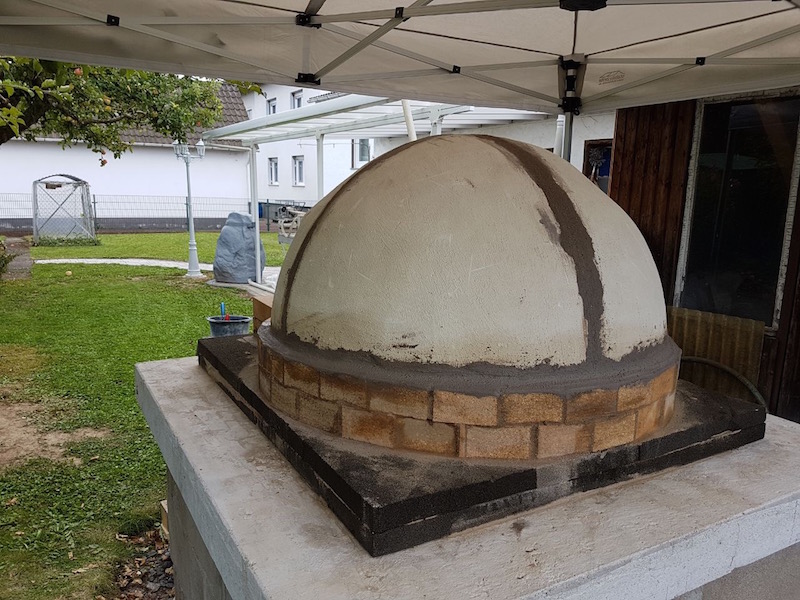

...geschafft
- IMG-20170907-WA0003.jpg (186.65 KiB) 9391 mal betrachtet
- IMG-20170907-WA0002.jpg (191.19 KiB) 9391 mal betrachtet
Manfred
Manfred

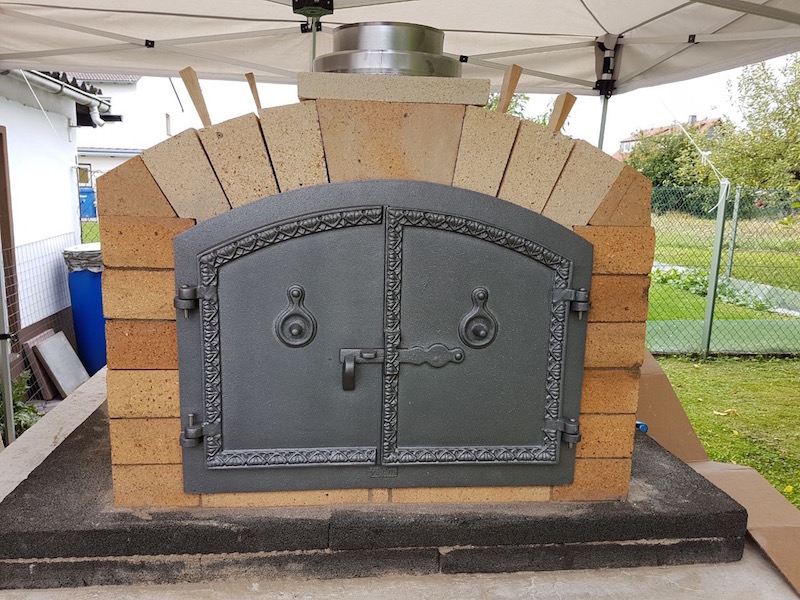

Re: Endlich gehts los - mein Steinbackofen entsteht
vielen Dank für eure lobenden Worte. Das geht runter wie Öl
Aber gegenüber dem, wie hier manch einer die komplette Kuppel mauert, ist mein Werk nur Kindergarten.

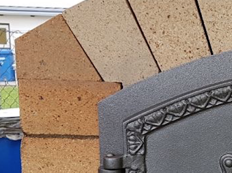

Ich hätte da nochmal ne Frage: kann ich den Bogen wie auf dem Bild zusammen kleben, oder gibt es da noch ne bessere Lösung?
Dass der Bogen nicht optimal ist um die vertikalen Kräfte auf die gemauerten Steine zu übertragen ist mir schon klar, aber der Türrahmen gibt den Radius ja vor...
- IMG-20170908-WA0000.jpg (206.61 KiB) 9362 mal betrachtet
- Ohne Titel.png (294.28 KiB) 9362 mal betrachtet
Manfred
Manfred
- Spätzünder
- Beiträge: 681
hallo maschi
das ist doch super
ich glaube nicht das deinen bogen was passiert
oder kommt da noch viel gewicht drauf?
lg
spätzünder
das ist doch super
lg
spätzünder
- maschi2017
- Profiheizer
- Beiträge: 283
- Wohnort: 63674 Altenstadt
Moin,
Gewicht kommt da ausser dem Kaminrohr nix mehr drauf. Das doppelwandige Edelstahlrohr möchte ich später im Dach abfangen, damit wenig Last auf dem Bogen sitzt.
Manfred
Manfred
- maschi2017
- Profiheizer
- Beiträge: 283
N'abend,

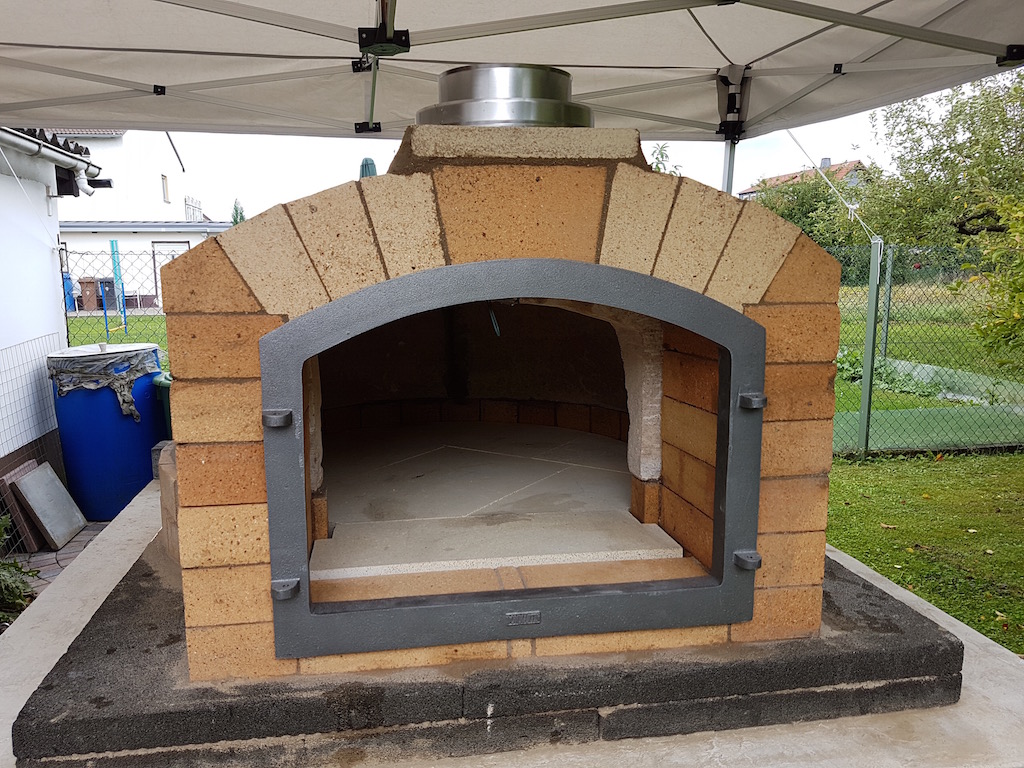

wenn auch nicht sonderlich schön weil schief scheint mein Bogen doch zu halten.
Jetzt darf der trocknen...
- 20170909_151857.jpg (318.91 KiB) 9327 mal betrachtet
Manfred
Manfred

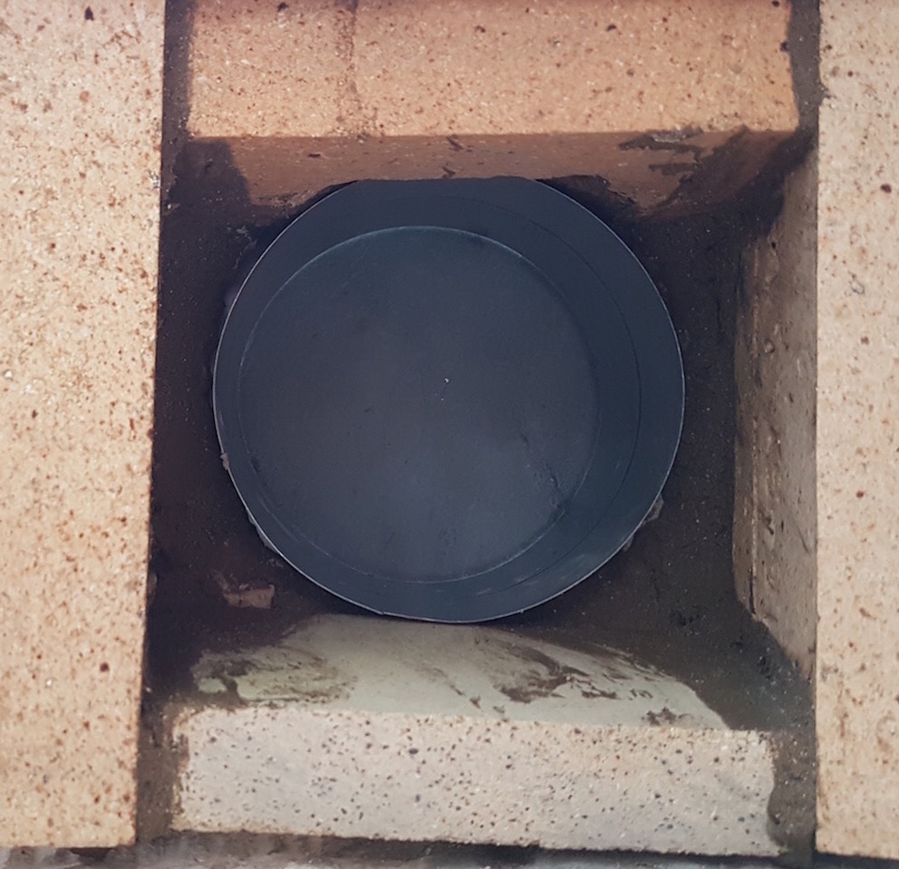

Mach doch mal ein Bild von genau vorn und von etwas unten...
Mich würde der "Rauchweg" interessieren... kann sein, daß Du da noch ein wenig mit der Flex
nachmodellieren solltest......

Hallo,JohnDooe hat geschrieben:Schaut gut aus
das Bild habe ich gestern gemacht, direkt von unten, mit abgedeckter Öffnung weil das sonst nicht sichtbar gewesen wäre und zeigt direkt das Reduzierstück von doppelwandig auf einfach.
Der Rauch muss nur von eckig auf rund geformt werden, damit der in das Rohr mit 150 D. passt.

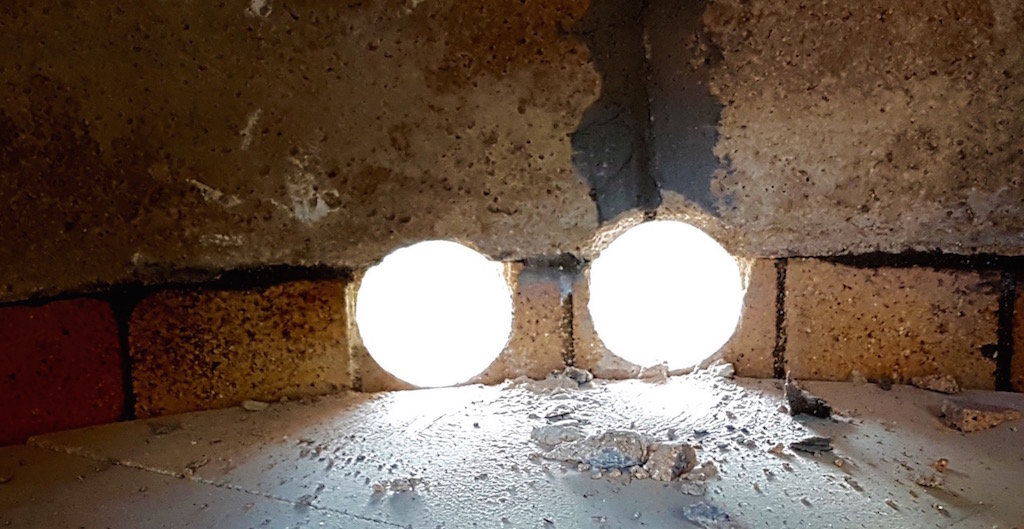

Heute habe ich vorsichtshalber noch 2 Zuluftbohrungen gesetzt. D. je 65mm. Liewer hawwe unn net brauche wie brauche unn net hawwe
