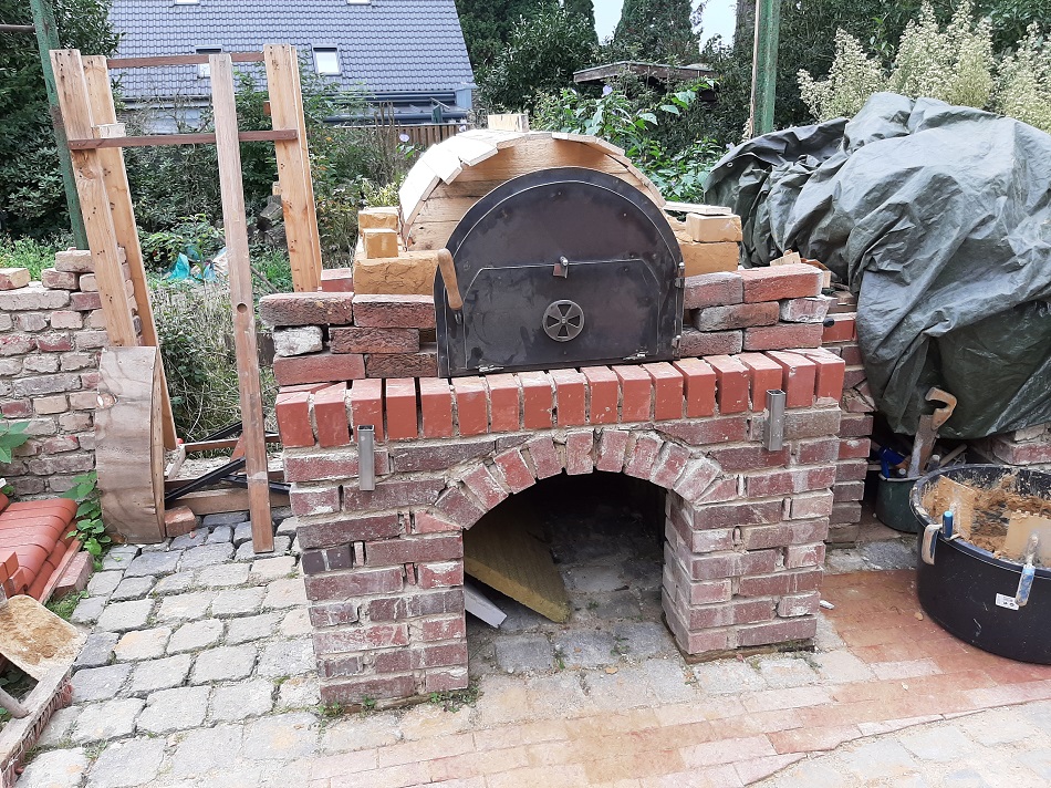

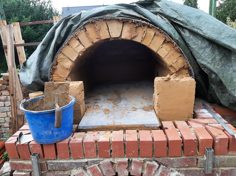

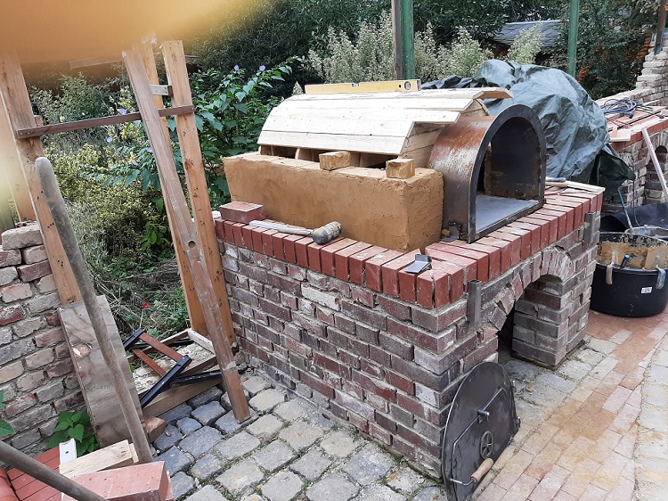

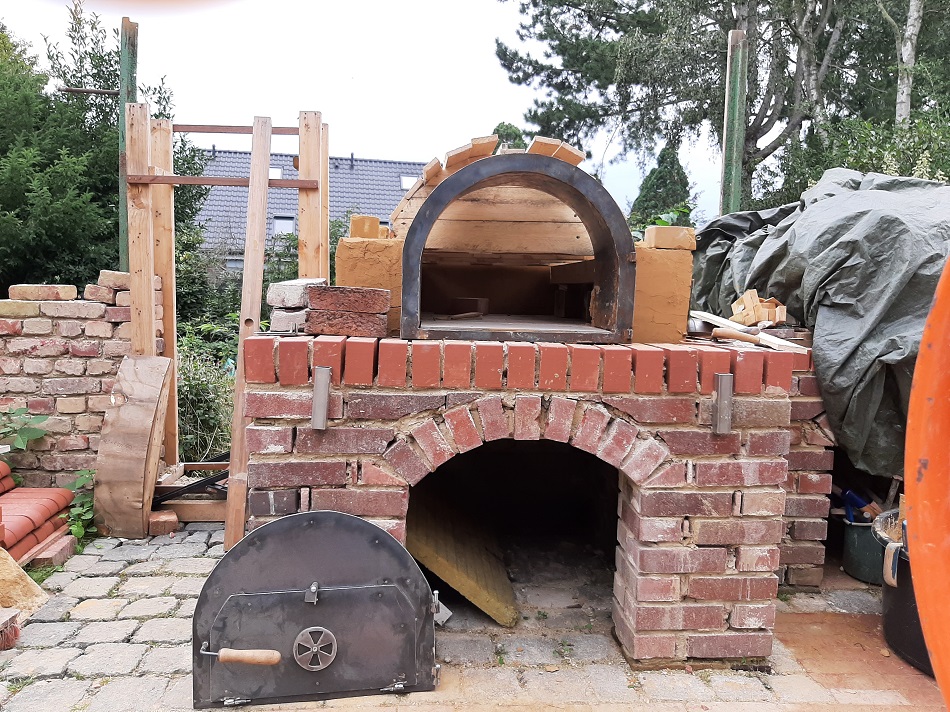

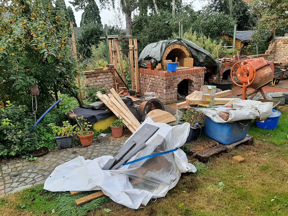

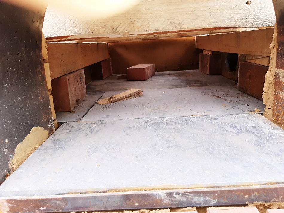

Und Hallo alle zusammen! So es geht weiter
Der Boden ist drin und die Seiten des Offens sind hoch! Schalung fürs Gewölbe ist eingebaut und Ofentüre steht Probehalber. Und nun
Okay da sind sie!
Okay da sind sie!- Dateianhänge
- 20210926_144140.jpg (453.32 KiB) 7625 mal betrachtet
- 20210926_142702.jpg (434.74 KiB) 7625 mal betrachtet
- 20210926_142001.jpg (280.12 KiB) 7625 mal betrachtet
- 20210926_141913.jpg (380.69 KiB) 7625 mal betrachtet
- 20210926_141848.jpg (261.68 KiB) 7625 mal betrachtet

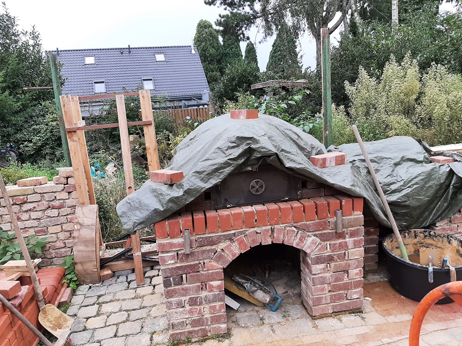

Ja hallo dann mal wieder!
Es ist etwas weiter gegangen.
Ich hoffe das man es erkennt.

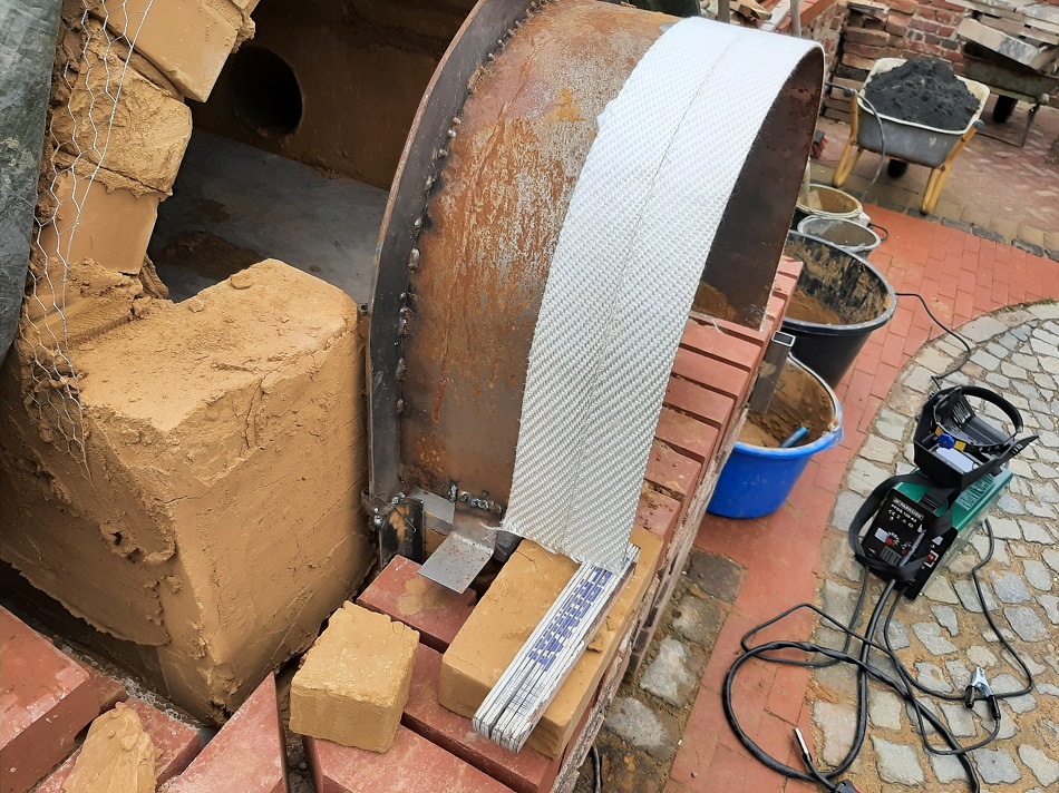

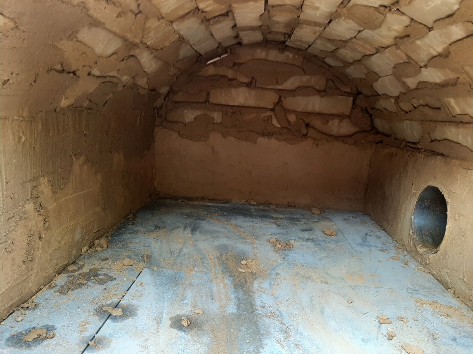

Es ist etwas weiter gegangen. - Dateianhänge
- Hier die vorbereitung der Türe für den Einbau!
- 20211002_104040.jpg (360.41 KiB) 7552 mal betrachtet
- So siehts nach dem Ausbau der Schahlung aus.
- 20211002_094236.jpg (503.05 KiB) 7552 mal betrachtet
- Fertiges Tonnengewölbe! Sollte ich es noch verputzen?
- 20211002_094215.jpg (278.18 KiB) 7552 mal betrachtet
- 20211002_094128.jpg (379.41 KiB) 7552 mal betrachtet

Na hoffentlich haben die Bauteile aus Stahl genug „Freiheit „ um sich bei Wärme Platz zu schaffen. Aber sonst schon beeindruckend

Hallo Tom, was für Bodenplatten hast Du, die sehen so dünn aus, habe ich noch nie gesehen?
