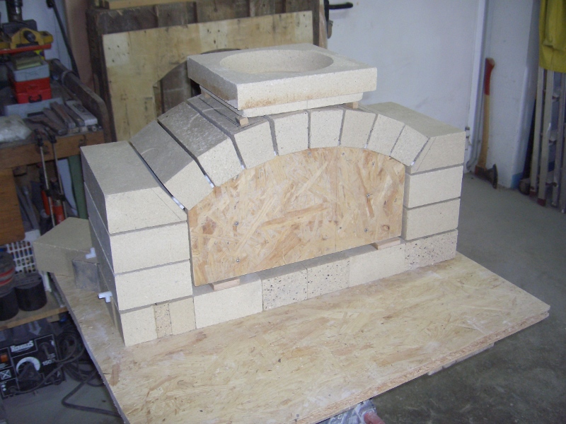

Hallo zusammen,
dürfte ich nochmal jemanden fragen, wie die Ihr Loch für die Rohrdurchführung gemacht habt? Kernbohrung nach Erreichtung des Portalbogens/Türbogens? Bricht dieser nicht dann oder die Fugen lösen sich durch die Erschütterung?
- Siggi
- Beiträge: 5617
- Wohnort: 58452 Witten
Re: Münsterländer Steinbackofen
Das Loch wird wie ein Schornstein gemauert, bzw. wird eine Durchführung frei gelassen.
Bohren geht gar nicht.....

So, der Ofenbau fängt an!!! Der Boden ist drin, das Türportal ist zugeschnitten und das dahinterliegende mit 1cm Abstand aufgestellte Ofenportal ist ebenfalls zugeschnitten. Jetzt ist alles vorbereitet, und es kann munter losgeklebt werden!
Wenn die beiden Portale geklebt sind, fange ich mit dem Ofen an, so wie es Backes auch schon getan hat (ich kopiere mal ganz frech)
Falls jemand Anregungen, Verbesserung hat dann immer her damit!

@ Backes: Du hast mal gschrieben, die Steine für die Kuppel hattest du nur halbiert und diese dann vermauert. Hast du dann den letzten Stein pro Reihe dann angepasst?
Die vertikalen Fugen zwischen den Steinen sehen sehr schmal aus, als hättest du jeden Stein als "kleinen Keil" vertikal geschnitten?!
Ich hatte anfangs dacht alle Steine für die Kuppel auf ein Maß von 12,5cm x 10,5cm zu schneiden. So bekommt man eine Keilform und die vertikalen Fugen sind immer gleich breit. Und der letzte Stein in der Reihe (z.B. am Portal) wir dann entsprechend angepasst.
Oder hat jemand einen besseren Vorschlag????
- Backes
- Durchheizer
- Beiträge: 115
- Registriert: So 29. Sep 2019, 21:07
Hallo Treukes,
du liegst mit Deiner Vermutung genau richtig.
Ich habe die Steine zunächst halbiert und dann entsprechend im Winkel gemäß der nachstehenden Prinzipskizze zugeschnitten. Ich habe dazu eine Nass-Säge mit Diamantblatt benutzt. Damit war die Bearbeitung sehr einfach. Trockenschnitt mit der Flex kann ich nicht empfehlen. Dabei ergeben sich logischerweise für jede Reihe unterschiedliche Winkel weil die Kuppel oben ja enger wird.
Betreffend des inneren Portals würde ich dir im Sinne des geringeren Risikos hinsichtlich Rissbildung empfehlen, dieses zusammen mit der Kuppel aufzubauen und nass in nass mit der Kuppel zu vermörteln.
Viel Erfolg beim Kuppelbau!
Grüsse
Ulrich
Grüsse
Ulrich
