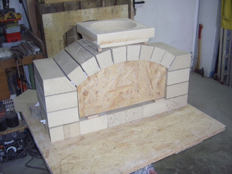

Hallo zusammen,
dürfte ich nochmal jemanden fragen, wie die Ihr Loch für die Rohrdurchführung gemacht habt? Kernbohrung nach Erreichtung des Portalbogens/Türbogens? Bricht dieser nicht dann oder die Fugen lösen sich durch die Erschütterung?
Re: Münsterländer Steinbackofen
Verfasst: Mi 22. Apr 2020, 19:52
Das Loch wird wie ein Schornstein gemauert, bzw. wird eine Durchführung frei gelassen.
Bohren geht gar nicht.....
Verfasst: Do 23. Apr 2020, 07:31
von treukes
Hallo Siggi,
also das Loch eckig beim erstellen des Bogens freilassen und nachher das Rohr aufsetzen und umlaufend abdichten?
Verfasst: Do 23. Apr 2020, 08:26
von Backes
Hallo Treukes,

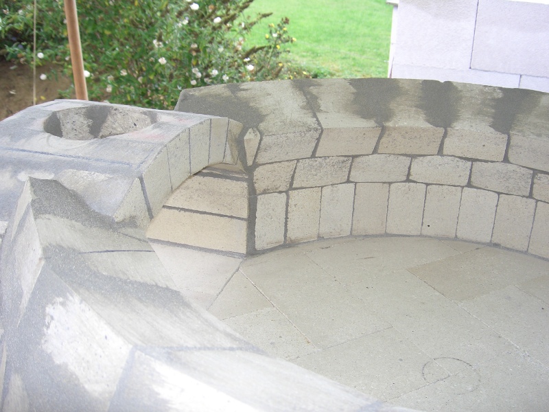

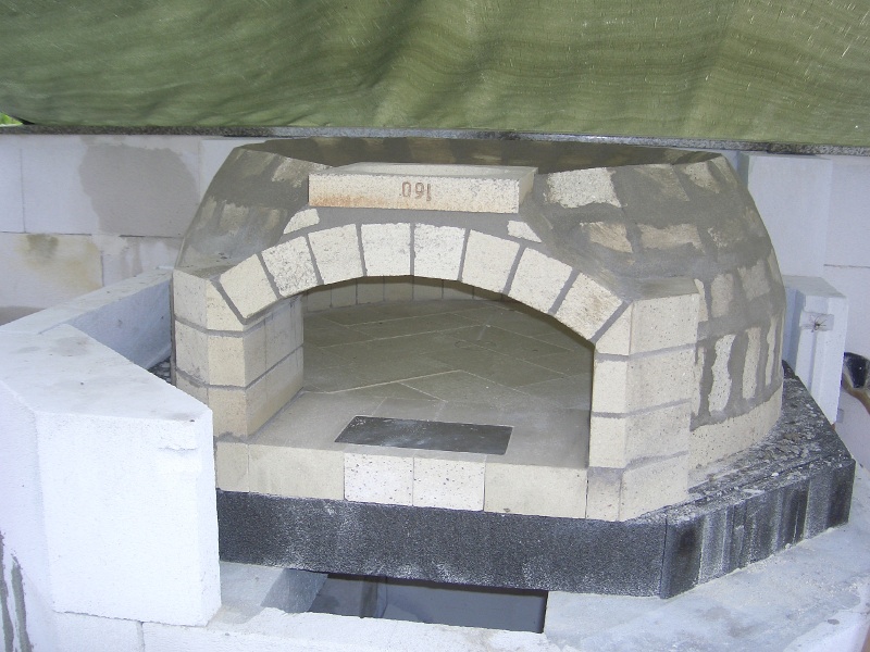

dafür gibt es spezielle Schamottsteine, siehe hier am Beispiel:
SBF 23.JPG (212.82 KiB) 4363 mal betrachtet
SBF 27.JPG (194 KiB) 4363 mal betrachtet
SBF 28.JPG (177.31 KiB) 4363 mal betrachtet
Ulrich

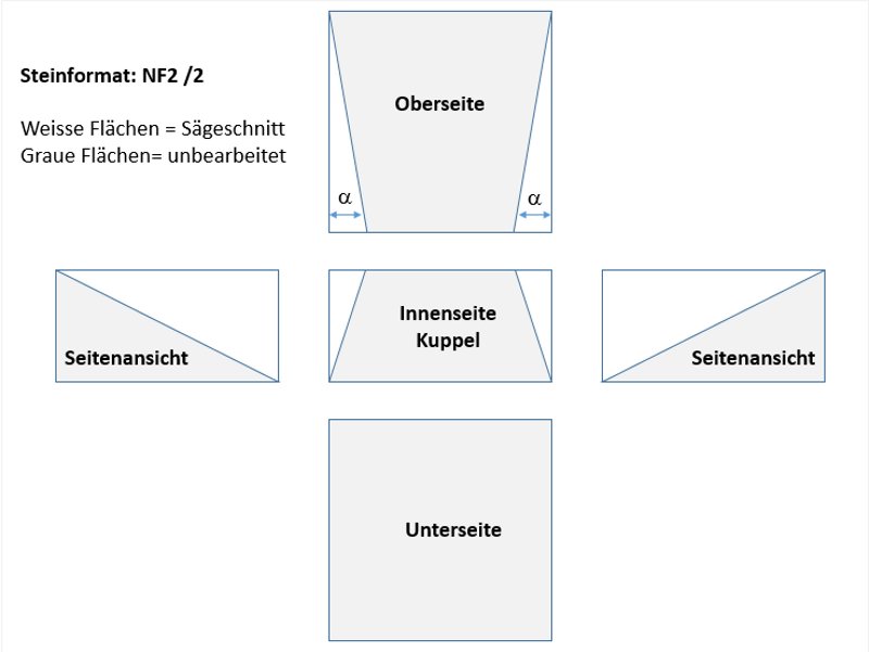

@ Backes: Du hast mal gschrieben, die Steine für die Kuppel hattest du nur halbiert und diese dann vermauert. Hast du dann den letzten Stein pro Reihe dann angepasst?
Die vertikalen Fugen zwischen den Steinen sehen sehr schmal aus, als hättest du jeden Stein als "kleinen Keil" vertikal geschnitten?!
Ich hatte anfangs dacht alle Steine für die Kuppel auf ein Maß von 12,5cm x 10,5cm zu schneiden. So bekommt man eine Keilform und die vertikalen Fugen sind immer gleich breit. Und der letzte Stein in der Reihe (z.B. am Portal) wir dann entsprechend angepasst.
Oder hat jemand einen besseren Vorschlag???? :wirr:
Verfasst: Mi 29. Apr 2020, 22:13
von Backes
Hallo Treukes,
du liegst mit Deiner Vermutung genau richtig.
Ich habe die Steine zunächst halbiert und dann entsprechend im Winkel gemäß der nachstehenden Prinzipskizze zugeschnitten. Ich habe dazu eine Nass-Säge mit Diamantblatt benutzt. Damit war die Bearbeitung sehr einfach. Trockenschnitt mit der Flex kann ich nicht empfehlen.
Dabei ergeben sich logischerweise für jede Reihe unterschiedliche Winkel weil die Kuppel oben ja enger wird.
Betreffend des inneren Portals würde ich dir im Sinne des geringeren Risikos hinsichtlich Rissbildung empfehlen, dieses zusammen mit der Kuppel aufzubauen und nass in nass mit der Kuppel zu vermörteln.
Viel Erfolg beim Kuppelbau!
