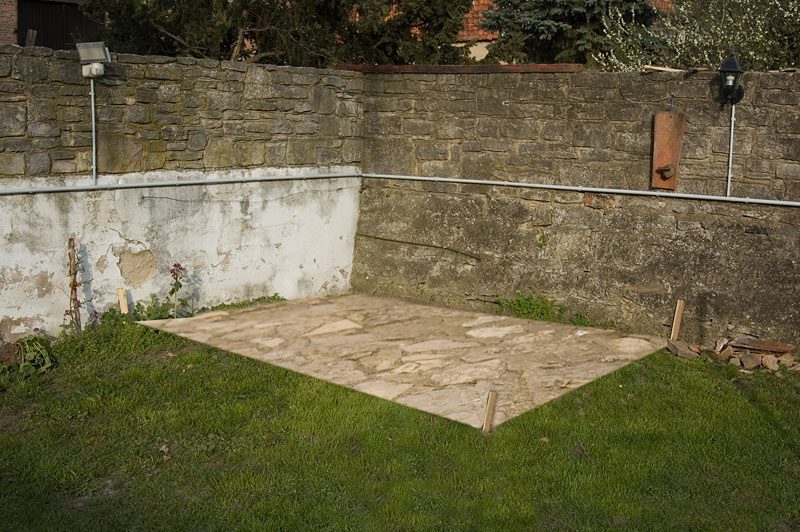

Aber vorher muß ich meinen kleinen Kärcher aus der Werkstatt zurückbekommen. Der Steinhaufen auf dem Bild und noch einiges mehr an Steinen soll im Fundament verschwinden. Vorher muß ich aber mit dem Hochdruckreiniger den Lehm davon entfernen. Ich werde die Steine dazu auf eine Baustahlmatte legen. Ein Bekannter (Bauingenieur) riet mir von einer Armierung bei dieser Fundament"größe" ab.
Hi Jörn,
die Mauer, der Weg und auch die Grundmauern des Nebengebäudes bestehen aus diesen Kalksteinen. Die liegen hier überall auf den Feldern.
so in etwa:
so in etwa:
Es kostet nur etwas Mühe, sie vom Feldrand, wo sie abgekippt werden, nach Hause zu fahren und die jeweils richtigen herauszusuchen.

Aber nochmal auf Deine Kalksteine zurück zu kommen, was spricht dagegen die Betonplatte tiefer zu machen und dann die Kalksteine in Mischung auf Geländehöhe zu bringen. Da sollte doch funktionieren. Du legst Doch eine Folie unter die Platte und kannst von den Seiten auch absperren. Also ich würde es so machen, sieht zudem auch viel besser aus als die blanke Betonplatte.

ich bin gerade leicht verwirrt --> der Backofen soll natürlich keinesfalls eine Grundfläche von über 6m² (2,30m x 2,70m) bekommen. Wir sind ja nur vier Leute im Haushalt. Die Platte fällt nur größer aus, damit ich später nicht wieder mit dem Pflastern anfangen muß. Ich wollte da vielleicht noch eine Sitzgelegenheit darunterstellen und der Rasen davor wird 'eh zertrampelt.
Ich würde den Schornstein in die Ecke machen wollen, Backofen & Räucherofen daneben. Rest Arbeitsfläche an der Wand, so in der Art von Jo's Outdoorküche nur mit weniger Holz, da ich ja die vorhandene Bruchsteinmauer habe und etwas mehr Dachfläche. Ob mit Kalkbruchsteinen oder alten Ziegeln gemauert überlege ich, wenn es soweit ist.
Farmer3s hat geschrieben:...Aber nochmal auf Deine Kalksteine zurück zu kommen, was spricht dagegen die Betonplatte tiefer zu machen und dann die Kalksteine in Mischung auf Geländehöhe zu bringen. Da sollte doch funktionieren....
Ja das meinte ich ja auch, aber Gerhard z.B. riet mit dem Gedanken an Oberflächenwasser davon ab. Vielleicht haben wir auch nur ein kleines Kommunikationsproblem und meinen alle das Gleiche?
