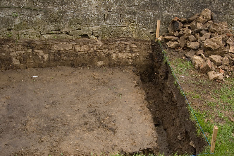

das Reinigen der Mauer habe ich vor. Um die 3m³ Beton über die Rutsche des Mischers ins Loch zu bekommen, muß ich ein Stück der Mauer abtragen.
die müssen erst noch gereinigt werden, bevor sie für lange Zeit in Beton gegossen werden
Aber vorher muß ich meinen kleinen Kärcher aus der Werkstatt zurückbekommen. Der Steinhaufen auf dem Bild und noch einiges mehr an Steinen soll im Fundament verschwinden. Vorher muß ich aber mit dem Hochdruckreiniger den Lehm davon entfernen. Ich werde die Steine dazu auf eine Baustahlmatte legen. Ein Bekannter (Bauingenieur) riet mir von einer Armierung bei dieser Fundament"größe" ab.

DJTMichel hat geschrieben:... Ein Bekannter (Bauingenieur) riet mir von einer Armierung bei dieser Fundament"größe" ab...
Da würde ich mal gerne den Grund erfahren wollen!
Eine Armierung kann eigentlich gar keine Nachteile haben - nur Vorteile!
Auch zu viel Eisen schadet in keinster Weise, es sei denn, du legst es so dicht, dass du keinen Beton mehr dazwischen bekommst.
Frag mal nach, was er damit meint. Ich kann da jetzt nicht ganz folgen.

es sei bei dieser Fundamentgröße nicht notwendig, schaden kann es natürlich nicht.
Verfasst: So 22. Apr 2012, 20:28
... achso! zwischen "Abraten" und "nicht notwendig" liegen natürlich unendliche Weiten!.
Wenn du eine Matte (Q 188) mittig einlegst, bist du auf der sicheren Seite.

ich würd da auch eine Matte reinlegen, da unten kommst Du nie wieder ran und das muss halten.
Aber nochmal auf Deine Kalksteine zurück zu kommen, was spricht dagegen die Betonplatte tiefer zu machen und dann die Kalksteine in Mischung auf Geländehöhe zu bringen. Da sollte doch funktionieren. Du legst Doch eine Folie unter die Platte und kannst von den Seiten auch absperren. Also ich würde es so machen, sieht zudem auch viel besser aus als die blanke Betonplatte.
