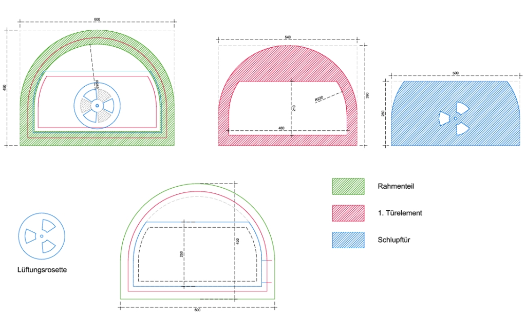

So wie ich das aus der Ferne beobachte, wird das wohl ein „Bastelhamster-Gemeinschaftsprojekt“.
Ich ergreife mal die Initiative, biete mich freiwillig als Bastelhamster an und würde die Zuschnitt- und Schweißarbeiten übernehmen (kann ich zwar nicht, aber Übung macht den Meister :pfeifend: ).
Gleichzeitig blicke ich in die Forenrunde und stelle die Frage, wer denn dem Michel bei der Materialbeschaffung behilflich sein könnte?
In erster Linie werden Stahlplattenreste benötigt.
Da Michel eine Tür favorisiert, die Hoiner’s und meiner ähnelt, werden Zuschnitte in den folgenden Abmessungen benötigt:
1 Stück 600 x 400 x 4mm
1 Stück 540 x 390 x 4 mm
1 Stück 500 x 250 x 4 mm
Wer hilft mit und hat die Möglichkeit, o. g. Stahlblech (Schwarzblech) zum Selbstkostenpreis beizusteuern?
Über eine eifrige Beteiligung an diesem „Türprojekt“ würde ich mich sehr freuen, damit unser Michel zeitig an seinem „Ofenprojekt“ weiterarbeiten kann und uns baldmöglichst visuell mit kulinarischen Genüssen verwöhnt.
