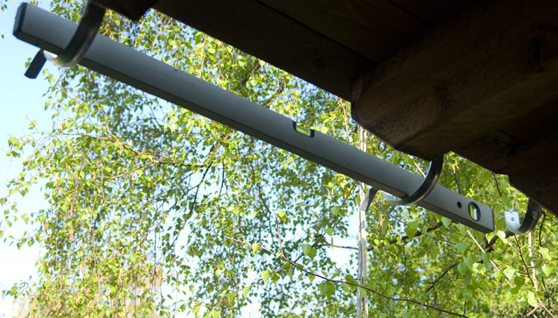

Also, gestern war ein Kumpel da und hat die Dachrinne und das Dach fertig gemacht.
Da das Dach aufgrund seiner Höhe nicht von unten einsehbar ist, verzichte ich vorerst auf die einst geplante Begrünung. Die zwei Sorten Schweißbahn (Farbunterschied) stöhren mich nicht, da sie nur von oben sichtbar sind. Jetzt ist alles dicht und es kann weitergehen :gut: .

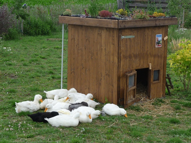

Bei meinen Entenhütten habe ich auch die Dächer begrünt.
Perlite, dünne Schicht Zeitung mit Sand drauf, damit die Perlite nicht wegfliegt und dann groben und Dekokies drauf.
Bepflanzt habe ich es mit Hauswurz, Sedum und Schnittlauch.
Jetzt im zweiten Jahr ist es wesentlich dichter als noch auf diesem Foto.

Na ja, ich war nur Helfer. Im Fallrohr habe ich eine Klappe zum Befüllen der Regentonne, die noch auf einen zu erstellenden kleinen Sockel daneben soll, einbauen lassen. So haben wir dann immer Wasser für die Blumen parat und wenn die voll ist, läuft das Übrige unter die Birke. Dort ist es im Sommer meißtens trocken.

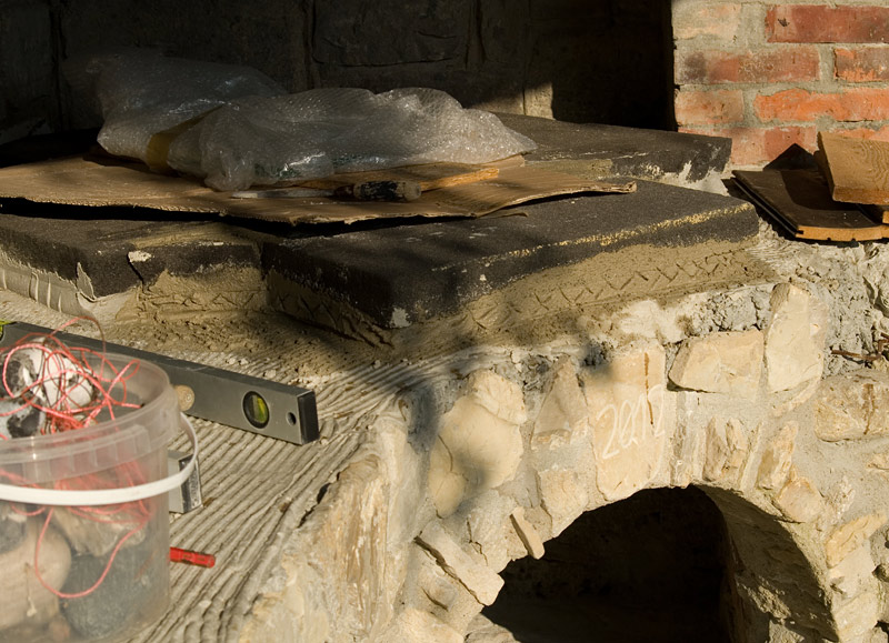

Heute Abend habe ich erstmals in diesem Jahr Mörtel angerührt.
der Anfang ist gemacht
Die vordere Glasschaumplatte mußte noch fixiert werden, mit dem Rest habe ich noch einige Steine auf die rechte Räucherkammerwand gesetzt. So langsam bekomme ich wieder Lust etwas an der Baustelle zu tun ;) . Als Nächstes sind die Schamottesteine = der Backboden dran :dafuer: .

Du hast ohne Wurzelsperre einfach so das Substrat auf die Dachpappe gemacht? Das wäre mir zu riskant, ich bin da ein Schisser. Aber wenn ich nochmal in mich gehe und überlege, ließe sich doch mit so einer Wurzelschutzfolie und vielen flachen Feldsteinen etwas machen. Aber gerade hat bei mir der Backofen Priorität ;) .
