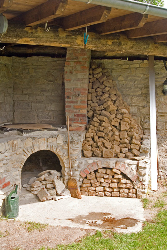

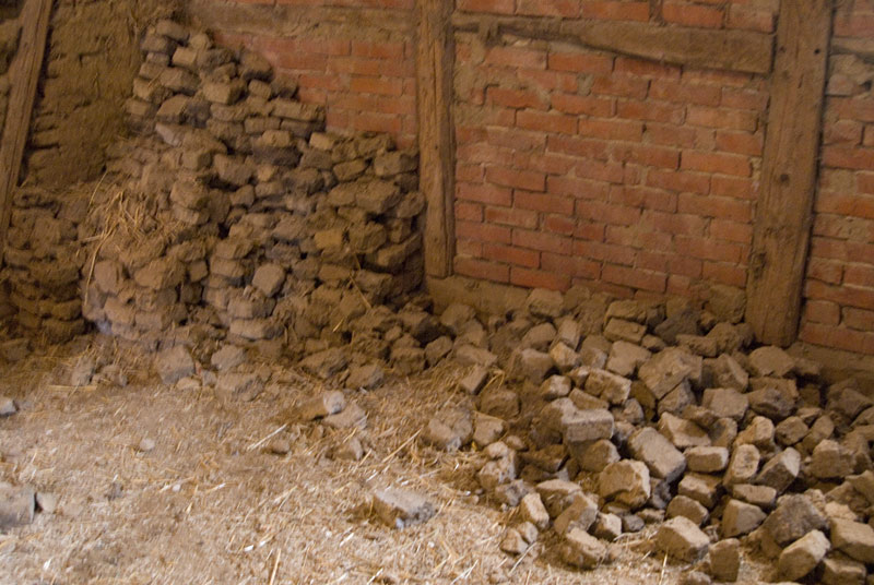

Heute habe ich frisches, altes Baumaterial herangeschafft:
danke Renè für den guten Tip

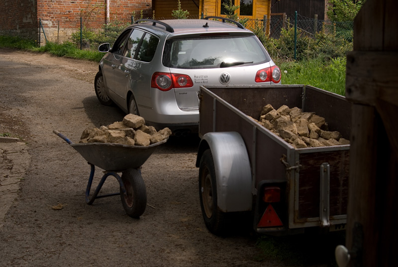

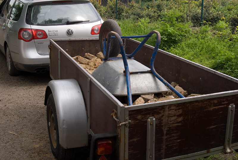

zwei Touren mit dem geliehenen Hänger und jeden der Lehmbrocken vier mal hochgehoben

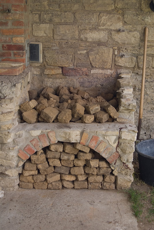

so sah meine Räucherkammer nach der ersten Fahrt aus
Otti, den ich per Telefon nach seiner Meinung fragte, meinte, ich solle ruhig alle abholen
hab' ich dann auch getan
ist - Situation.
ist - Situation.
die sollen dann wohl reichen :)

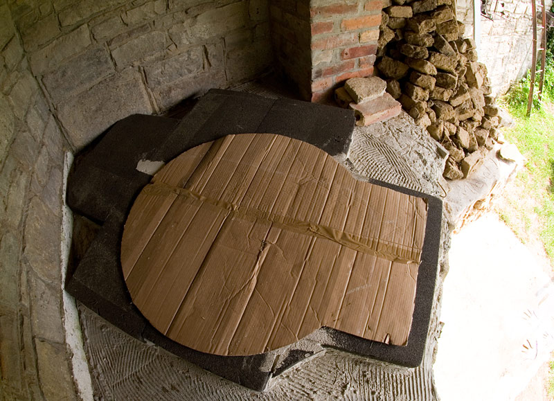

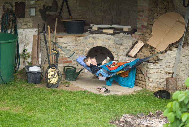

Backraumschablone aufgelegt
als nächstes kommen die Schamottesteine da drauf und dann kommt die vorläufige Bauabnahme in Form von Otti :gut:

Zeichne mal mit Kreide deine Papschablone nach, dann leg mal links
und rechts und in der Öffnung / Tür je einen Schamotteziegel hin, um
zu sehen wie deine Höhen sind (Wasserwaage drauf). Dann legst
du mal die Lehmziegel links und rechts neben die Schamotteziegel
um zu prüfen wie hoch du aufbauen musst du min. einen Lehmziegel
über dem Schamotte zu sein, rechne hier mit ca. 1-2cm Fuge wenn
du hast, nimm für die Fuge entsprechende Brettchen. Dann mach
mal ein Foto von oben und seitlich. Die Lehmziegel müssen ja an
deine Kreideform angepasset werden, hier ist es wichtig zu wissen
wie die ersten Fugenhöhen gebildet werden müssen. Eventuell muss
ja auch noch etwas Quarzsand (1-2cm) unter die Schamotteziegel.
Die Schammotteziegel würde ich nicht festkleben, um Sie im Fall der
Fälle austauschen zu können.
Du hast vielleicht gemeint zu viel Lehmziegel zu haben, doch wart mal
ab was da an Mörtel weg geht. Hast du noch Stroh? Falls wir da ein
paar Zuschläge untermischen müssen, es geht auch Rasenschnitt.
den bitte antrocknen lassen.

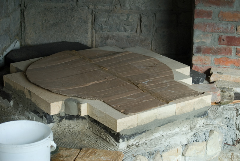

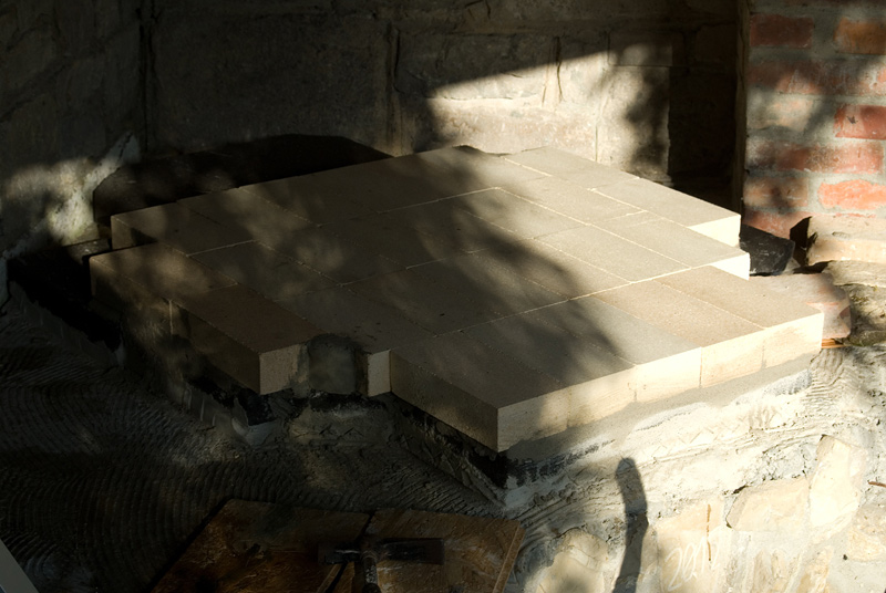

Hi Steini & Otti,
ich habe mit Eueren Worten im Ohr bis eben die hitzefesten Steine verarbeitet:
zuerst die Minimonster weggescheucht
dann mit feuerfesten Mörtel und Wasserwaage (den habe ich bereits seit vorigem Jahr hier) den Untergrund geebnet
und die Schamottesteine darauf gelegt. Jetzt kann mein neuer Backboden in Ruhe abbinden - Otti, wenn Ihr am Wochenende hier seid können wir dann Samba darauf tanzen :gut:
