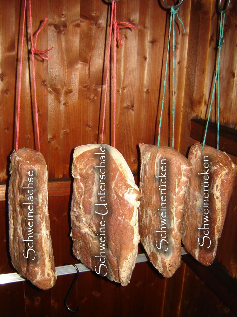

Hier noch die Bezeichnung der Fleischstücke, falls Fragen dazu auftreten ... :frage:

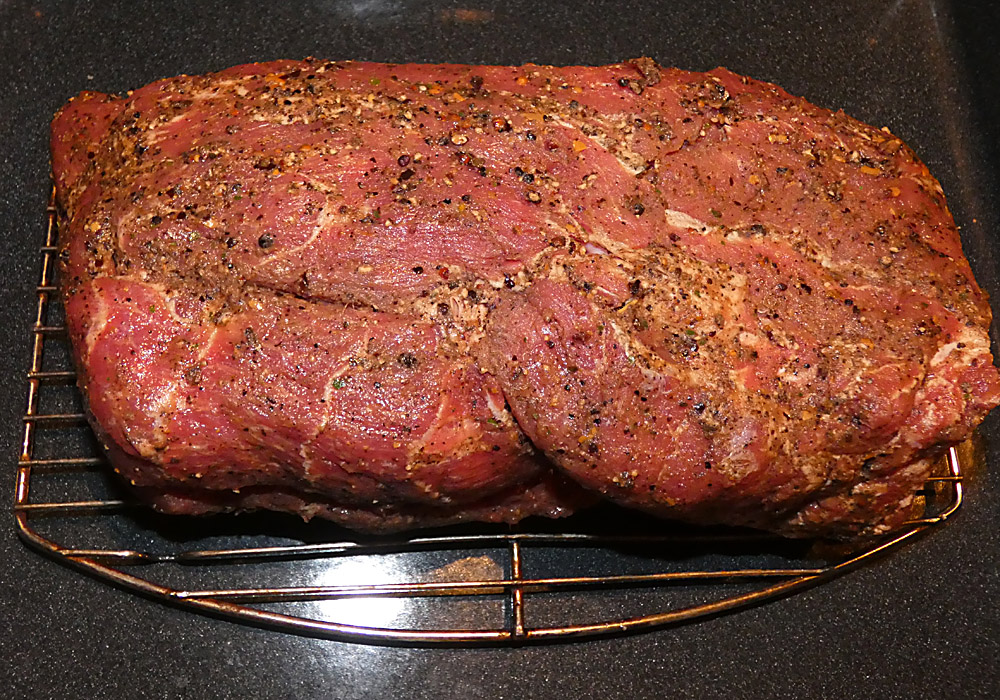

Nachdem ich bei diesem Thema nur mitgelesen habe konnte ich nicht widerstehen und habe mich an eine Coppa gewagt.
Sauber zugeschnitten waren es noch 2.358 g
Mit gemörserten Gewürzen und 40 g NPS je kg eingerieben und eingetütet.
Das Ergebnis nach 3 1/2 Wochen.
Einen Tag einbrennen lassen und dann mit frischen Kräutern in Backpapier gewickelt und stramm gebunden.
Hängt jetzt in der Außentoilette die kurzerhand zur Reifekammer umfunktioniert wurde.
Jetzt beginnt das lange Warten.
