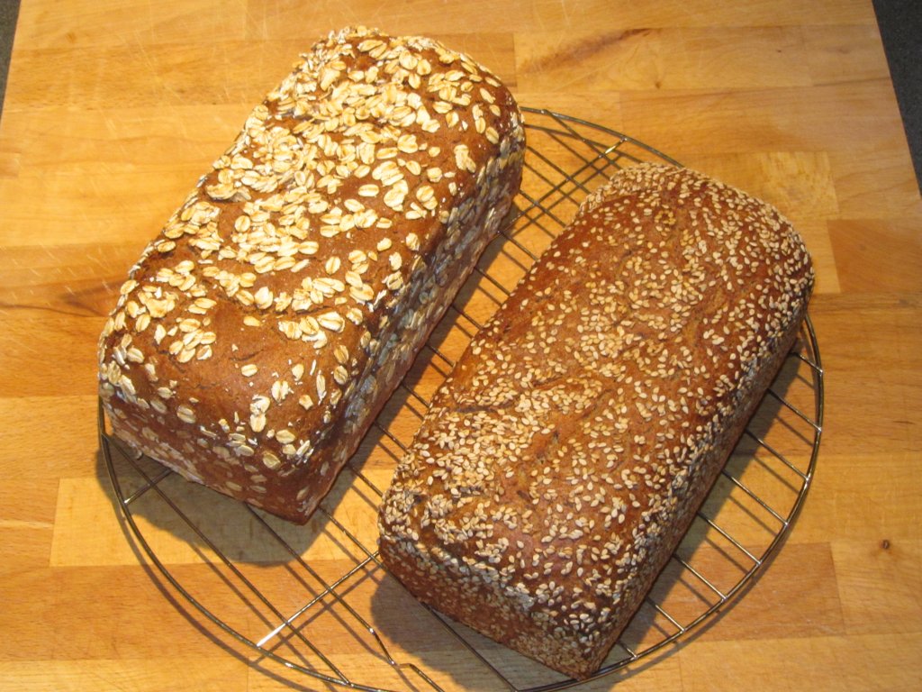

Heute morgen habe ich es wohl mit dem Anheizen etwas übertrieben; eine Stunde nach dem Ausräumen hatte ich noch 380 °C (!) Bodentemperatur. Das hat meinen Zeitablauf ziemlich durcheinandergebracht, ich habe also massiv ausgehudelt und dann bei 270 °C Bodentemperatur die ersten Brote, im Kasten mit Deckel, eingeschossen: 100% Roggen, innen mit gerösteten Sonnenblumenkernen, außen mit kernigen Haferflocken. 45 min mit Deckel, dann 20 min ohne Form:
100% Roggen
100% Roggen
Anschließend 2 Weizenmischbrote, 45 min mit Deckel, 35 min ohne Form
Weizenmischbrote
Weizenmischbrote

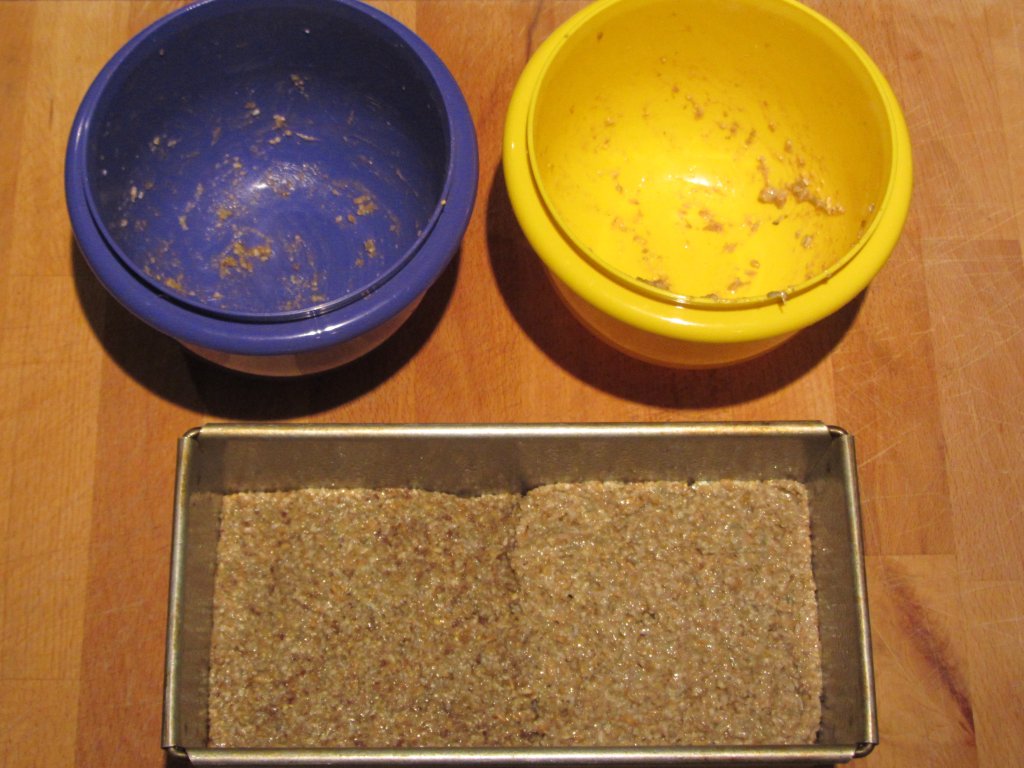

Brot 2 (blau)
Vortag, 21 Uhr: Brühstück
125 g Schrot
125 g Wasser
Backtag, 6 Uhr:
42 g Rest Pumpernickel (lecker) kleingebröselt und untergerührt
Backtag, 16.30 Uhr:
5 g Salz
125 g Schrot
125 g Wasser
Eingeschossen um 18 Uhr bei 155 °C Bodentemperatur im strömenden Regen...

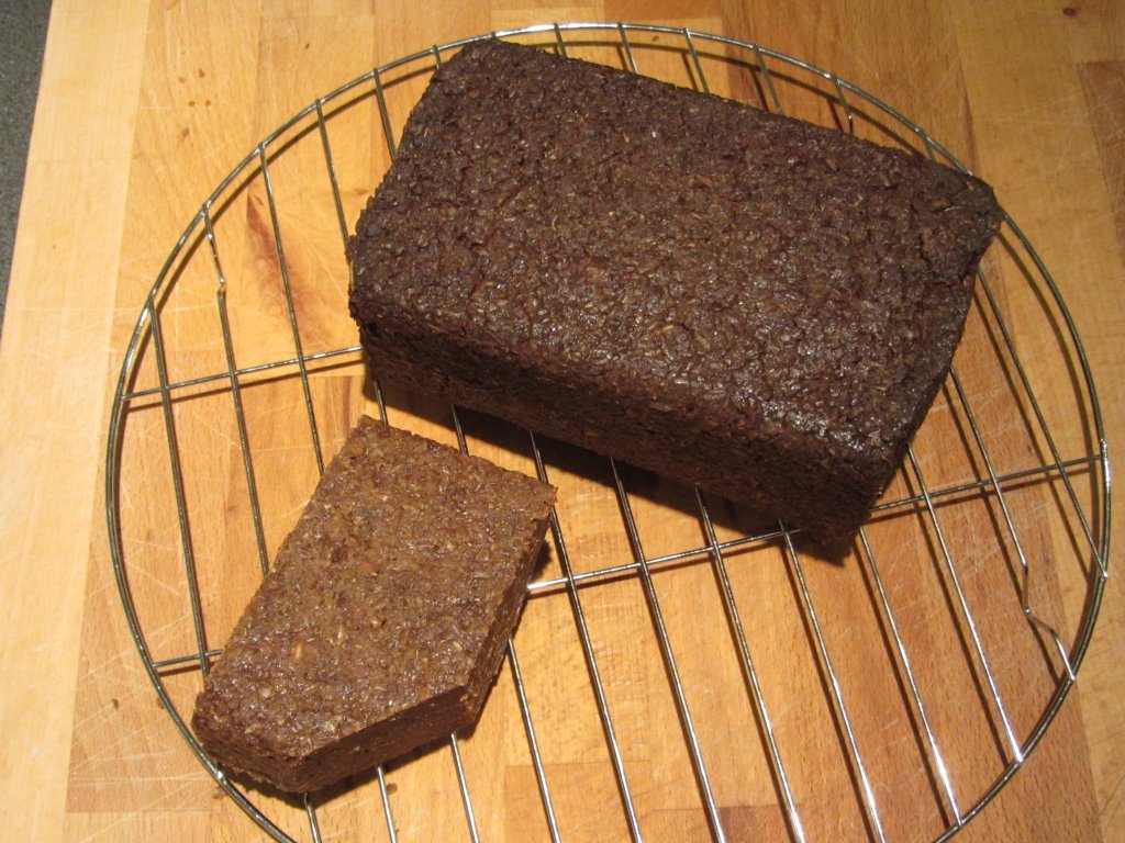

Heute nach 24 h rausgeholt, wieder im strömenden Regen...
Der Duft ist unbeschreiblich, daher konnte ich es auch nicht unterlassen, sofort zu probieren. Es schmeckt nach mehr... :sabbern:
Gewichte:
Brot 1 (gelb): 458 g
Brot 2 (blau): 498 g

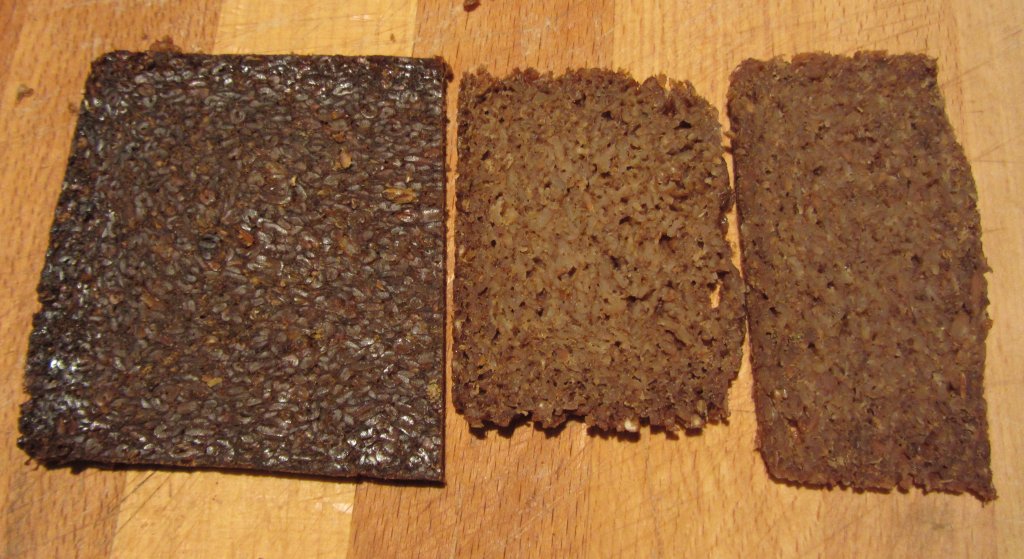

Steini hat geschrieben: liefert das ASG beim "gelben" eine deutlich sichtbare Lockerung
Ja, das stimmt. Ist aber meines Erachtens nicht "richtig", denn ich kenne Schwarzbrot nur total kompakt.
Hier mal Anschnittbilder:
(71.73 KiB) 164-mal heruntergeladen
Das linke ist gekauft. ----- In der Mitte mein Kandidat "gelb", mit Anstellgut. ----- Rechts mein Kandidat "blau", ohne Anstellgut.
Das gekaufte schmeckt deutlich besser. Viel intensiver. Der Unterschied ist etwa so, wie es die Farbe erahnen lässt.
Allerdings ist es auch trockener, das finde ich nicht so gut.
Falls ich dieses Jahr noch einen Versuch mache (hier ist es einfach nur noch nass...), werde ich stärker backen, d.h. bei einer höheren Temperatur starten.

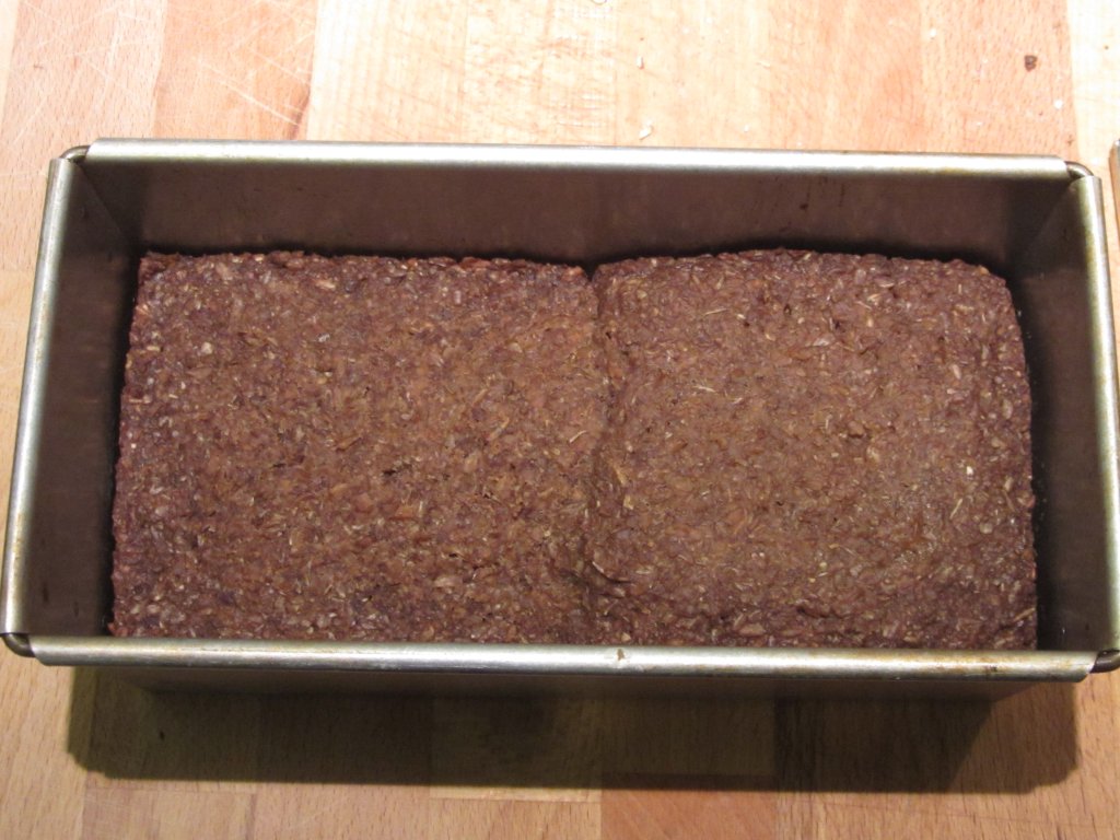

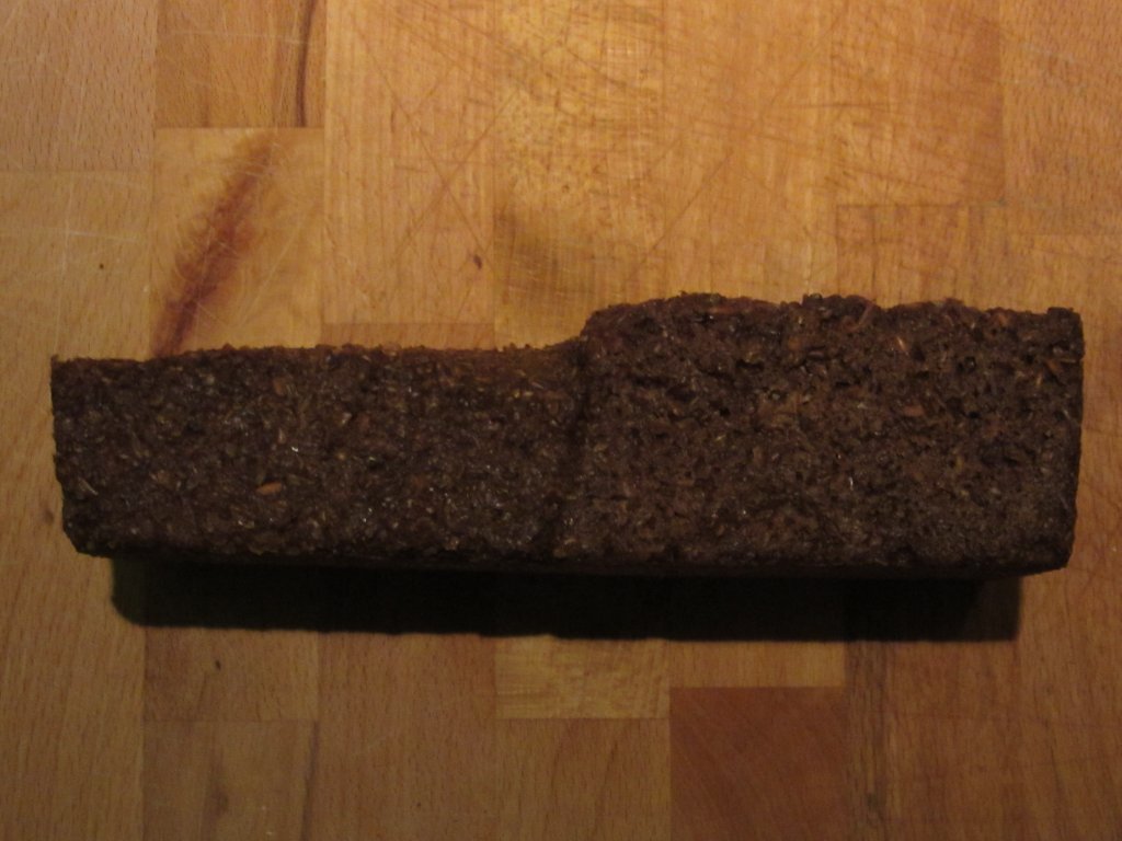

Hier mal das Ergebnis von diesem Wochenende:
Das ist jetzt schon richtig dunkel - zum Vergleich der Rest von Brot "blau" vom letzten Wochenende.
500 g Schrot
500 g Wasser
100 g Brot "blau"
10 g Salz
Gebacken von 160 °C - 70 °C im SBO, danach noch 5 h bei 90°C im EBO. Gewicht 958 g (= ca. 150 g Backverlust)
Das macht Hoffnung! Ich denke ich bin kurz vorm Ziel oder habe es schon geschafft, das muss nun der Geschmackstest noch zeigen.
Kleiner Wermutstropfen: Ich habe mir bei den Versuchen eine Backform ruiniert. Es war eine aus Stahl, aluminiert. Bei jedem Mal werden die Flecken in der Form größer und es kommen neue dazu.
=> Achtung für Nachbauer:
Entweder in einer Edelstahlform oder in Gläsern backen! Oder normale Form und Backpapier dazwischen!
Grüße,
