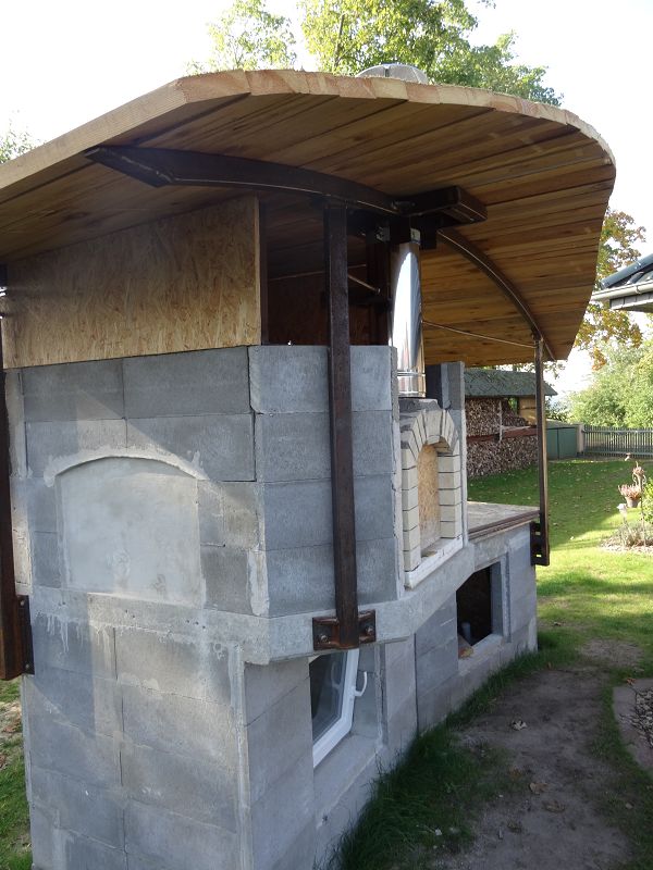

Hallo Crumb,

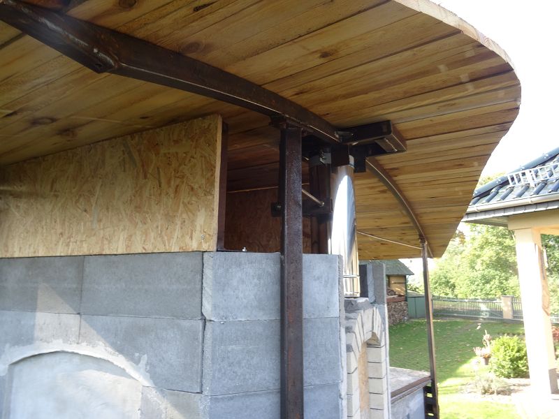

gute Schlosserarbeit , ein rundes Dach mal etwas neues, gefällt mir sehr . Bin mal gespannt wie es weitergeht besonders mit den rundgebogenen Biberschwänzen. Es gibt nichts was heute unmöglich ist man muss es eben nur machen.
MichaelDerVierte
- Beiträge: 796
Re: Ein Pole zieht nach Brandenburg!
Schließe mich Gerd an,
Saubere Schlosserarbeit
Bin schon auf dein Fertiges Dach gespannt.
Michael IV.
Michael IV.
Das ist mal was anderes.
Mir gefällts!
pupp jupp
Hi Crumb,
das sieht ja mal echt geil aus.
Machst du das mit der Schweißerei beruflich oder wo hast du das gelernt.
Ich glaube ich würde auch gern mal einen Schweißlehrgang mitmachen.
Torsten
Torsten
- Crumb
- Profiheizer
- Beiträge: 235
- Registriert: Fr 10. Mai 2013, 20:30
- Wohnort: Neustadt (Dosse)
Danke, danke
Das schweißen hab ich mir selbst beigebracht. Das ist so auf dem Dorf. Das ist mit MigMag geschweisst das ist nicht ganz so schwer. Ich bin sonst Schreibtischtäter, aber Metallbearbeitung ist mein Leben. Also das Schweissgerät ist auch eins aus der Profiklasse.
Ja und im Büro kann man viel Nachdenken. Das ist wichtig. Mich hat noch kein Problem beim Bauen überrascht, weil ich jeden Schritt vorher durchdenke. Das wurde am Anfang hier kritisch gesehen, weil ich keine gemalten Plan hatte.
Gerade beim Design ist das Grübeln wichtig. Der Ofen wurde bestimmt 25 mal umgeplant. Aber jedesmal wenn man die richtige Lösung hat, die wirklich geil ist, dann spürt man das, also ich jedenfalls. Kompromisse gibt es nicht, auch wenns mal etwas teurer wird. Morgen bestelle ich die Verstrebung für den Bogen, den Schornstein und die Bretter fürs Dach
Der Crumb
Der Crumb

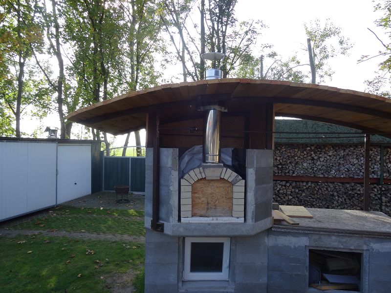

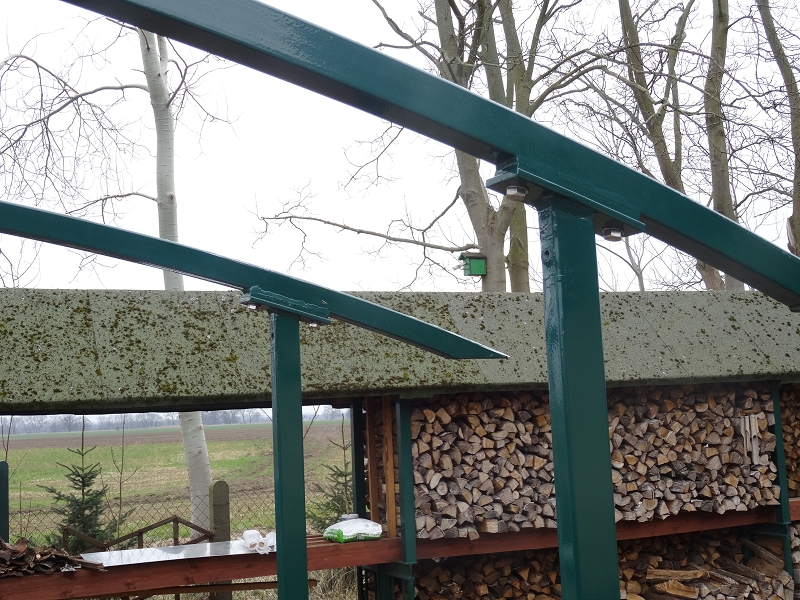

Guten Tag Freunde,
in der langen Winterzeit schaut man ja ganz gern mal Bilder, ich bin Euch noch einen Baufortschritt schuldig.
Wobei momentan ist alles wieder abgebaut, das Metall ist beim Pulvern, vom Schornstein wird die Drosselklappe gebaut.
Ein kleines Quiz: Wo habe ich nochmals was zurück/umgebaut ?
der Crumb
der Crumb
- k-DSC00430.JPG (94.62 KiB) 9367 mal betrachtet
- k-DSC004271.jpg (85.8 KiB) 9367 mal betrachtet
- k-DSC00426.JPG (77.81 KiB) 9367 mal betrachtet
- k-DSC00425.JPG (76.41 KiB) 9367 mal betrachtet
- k-DSC00424.JPG (113.84 KiB) 9367 mal betrachtet

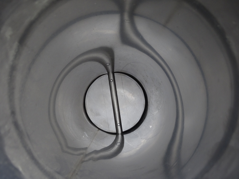

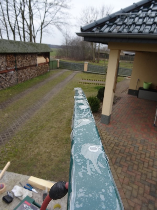

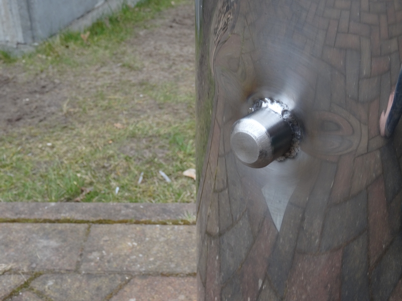

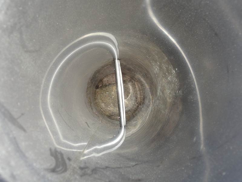

verdammt, zweiter Versuch eben alles abgestürzt.
alles vom Pulvern zurück und langsam geht es wieder vorwärts. Leider kann ich die Bretter vom Dach noch nicht streichen, dafür ist das Wetter noch zu schlecht

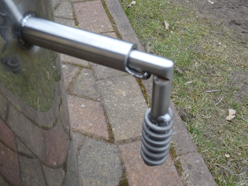

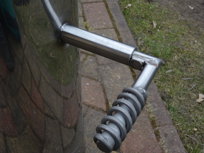

- OFFEN 1
- k-DSC01743.JPG (436.12 KiB) 9013 mal betrachtet
- OFFEN 2
- k-DSC01742.JPG (292.39 KiB) 9013 mal betrachtet
- ZU 1
- k-DSC01744.JPG (339.01 KiB) 9013 mal betrachtet
- ZU 2
- k-DSC01741.JPG (266.23 KiB) 9013 mal betrachtet
- Patentgeschützt ;-)
- k-DSC01745.JPG (482.79 KiB) 9013 mal betrachtet
- Soll ja keine Flamme in die Isolierung schlagen
- k-DSC01746.JPG (295.49 KiB) 9013 mal betrachtet
- RAL 6005
- k-DSC01748.JPG (468.25 KiB) 9013 mal betrachtet
- Licht über der Arbeitsplatte
- k-DSC01759.JPG (287.06 KiB) 9013 mal betrachtet
- Nietmuttern, darauf wird das Dach geschraubt
- k-DSC01758.JPG (117.75 KiB) 9013 mal betrachtet
- noch nichts verkabelt, auch zu kalt dafür
- k-DSC01738.JPG (382.55 KiB) 9013 mal betrachtet

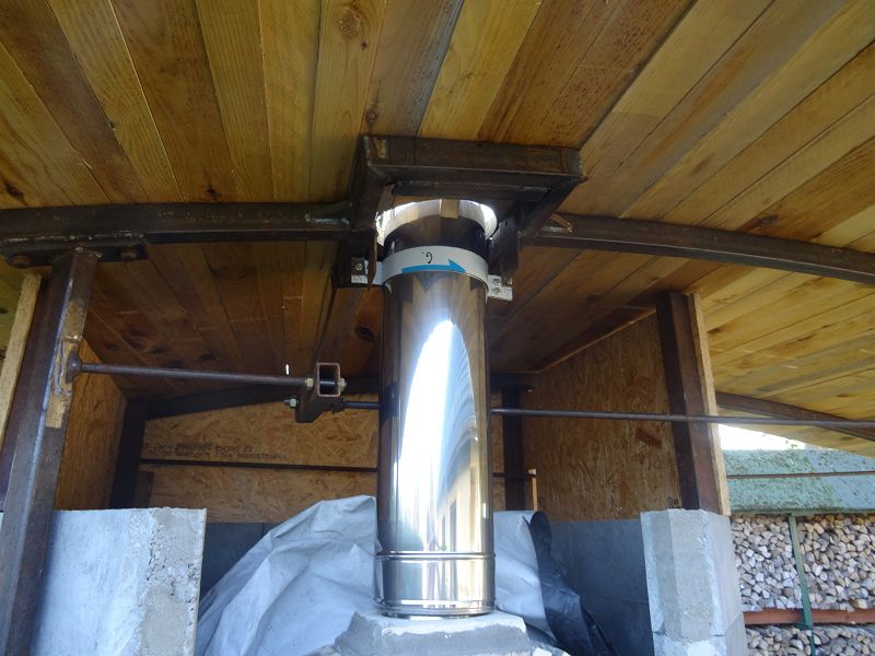

Crumb - wie hast Du den Anschluss am Schornstein gemacht?
Also wie wurde das Rohr an dem Beton angeschlossen?
Ich bin auf der Suche nach einer vernünftigen Lösung - so wie es aussieht hast Du ja auch doppelwandiges Rohr genommen - richtig?
- Golo
- Pyromane
- Beiträge: 460
- Registriert: Di 30. Jul 2013, 12:00
- Wohnort: Oberhausen-Rheinhausen (bei Karlsruhe)
Krass...ich bin echt beeindruckt !
- Crumb
- Profiheizer
- Beiträge: 235
Börni, das ist der Stein
http://www.schamottshop.de/product_info ... 60-mm.html
Mit so einem Teil
https://www.edelstahlschornstein-123.de ... 0wod9cYEFA
Crumb
Mit so einem Teil
Crumb
