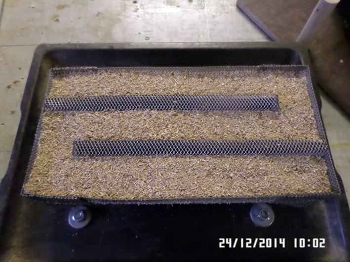

Heute werden noch einige Restarbeiten gemacht, u.a. auch der Außenanstrich mit Leinöl-Firnis, ein Prallblech an der Abluft wegen evtl. entstehendem Kondenswasser (kommt das bei Holz auch vor!??). Dann kommt der schwierigste Teil: Der Transport an die (vorläufige) Räucherecke. Sind zwar nur 5 m :rofl: , aber alleine geschätzte 200 kg handeln ... ist trotzdem schwer, weil im Prinzip nur mit 1 1/2 Arm ... :rofl: Schon als ich ihn gestern von der Waagerechten in die Senkrechte "befördert" habe, war das ein Kraftakt ...
Michel, ja, es wäre das Einfachste gewesen, den Badeofen auch zum Kalträuchern zu nutzen. Allerdings riecht der vom Heißräuchern dermaßen nach Fisch (dicke Ablagerungen an der Innenwand), dass ich das dem Schinken nicht antun möchte ... :rofl: . Und: Ich müsste ihn etwa 30 cm unten abschneiden, weil er dort deutliche Auflösungserscheinungen zeigt. Seine Tage sind also eh gezählt ... Bevor ich mit dem Bau des HRO begonnen habe, hatte ich mal recherchiert, ob ich hier irgendwo einen neuen gebrauchten Badeofen bekommen kann. Pustekuchen. Die Dinger sind äußerst ra, weil hier bei uns im ländlichen Raum fast jeder so ein Teil zum Fische räuchern rumstehen hat bzw. haben will.
Naja, nun ist der HRO (fast) fertig. Wenn ich mal Lust habe, bekommt er noch ein Dach. Muss ja schließlich später im Freien stehen. Dort kommt er auf einen schönen gemauerten Sockel.

Gegen KONDENZWASSER HILFT ein Stück Wellpappe, welches auf die oberen Stangen gelegt wird, bestimmt besser als ein Blech.
Ja, Michel, stimmt :gut: . Deshalb lasse ich das auch weg, ich habe da eine andere Idee, auch auf Pappe basierend.
So, der Schrank ist an (vorläufiger) Ort und Stelle. Gestrichen ist er noch nicht, aber die "Heizung" für alle Fälle ist drin, auch ein Schloß ist dran. Ich will ja nicht unbedingt halb Osteuropa mit Schinken füttern :rofl: :rofl: :rofl: Der Sparbrand ist gefüllt. Heute lasse ich's gut sein, morgen ist Streßtag (eine 7 kg Gans, ein großer Karnickel, Thüringer Klöße, Salzkartoffeln, Rotkraut, Rosenkohl ...
