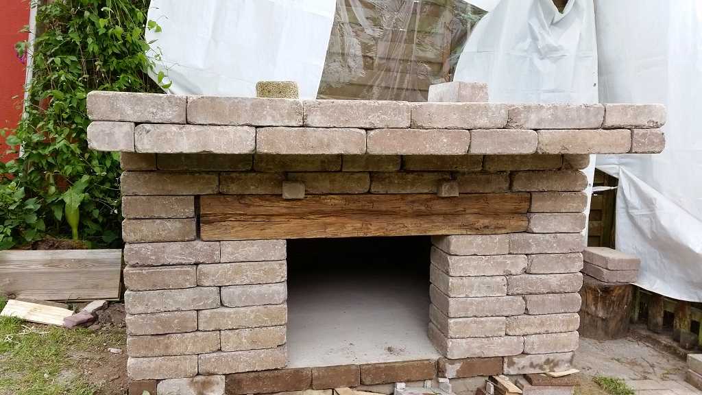

So nun ist der Unterbau fertig.
- 20150523_153527-Groß.jpg (83.18 KiB) 6095 mal betrachtet
- 20150523_153517-Groß.jpg (68.04 KiB) 6095 mal betrachtet
- 20150523_125501-Groß.jpg (63.34 KiB) 6095 mal betrachtet
- 20150523_153506-Groß.jpg (95.42 KiB) 6095 mal betrachtet

Re: Neuer Ofen im Saarland entsteht
Mit einem Wort: SCHICK!
DankeNovum64 hat geschrieben:Mit einem Wort: SCHICK!
Ja uns gefällt der Rohbau auch ganz gut.
Jetzt geht es an das eigentliche eingemachte.
hallo toto
das mit dem holzsturz hat was
sieht gut aus.
lg spätzünder
sieht gut aus.
lg spätzünder
Spätzünder hat geschrieben:hallo toto
sieht gut aus.
Ein ca.180 Jahre alter Eichenbalken. Vermutlich aus einer Kirche oder einem alten Bauernhaus.
Klasse geworden.
Hardy hat geschrieben:Klasse geworden.
Viele Ideen aus diesem Forum
