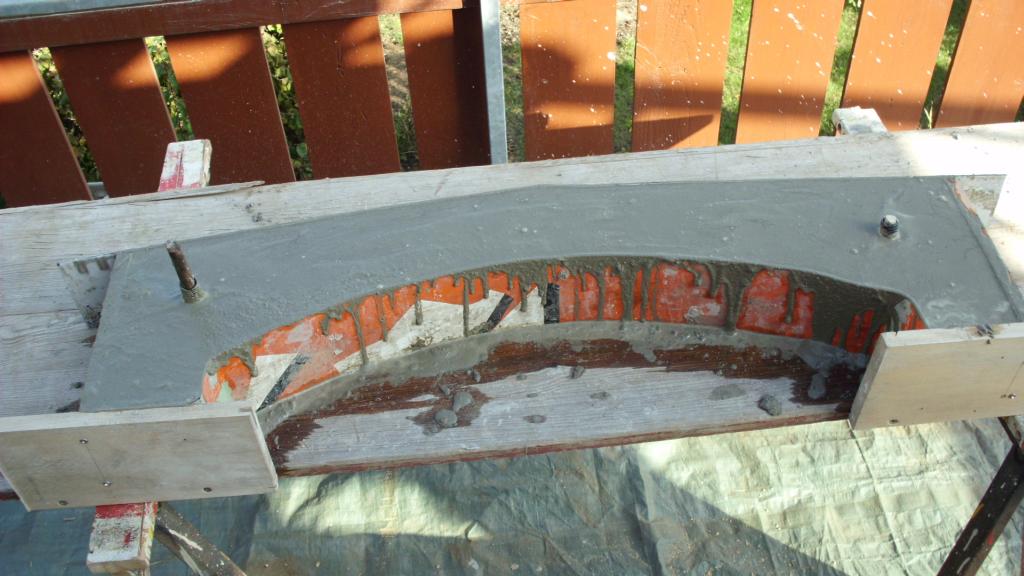

Hallo SBO-Freunde, wie ihr seht geht es wieder weiter . Nachdem das aussere Gewölbe erstellt wurde , habe ich mir eine Schalung für den Sturz obendrüber angefertigt. Ich nahm eine Schaltafel und baute eine Form , um die Rundung genau hin zu bekommen, ebenso für die obere Kante ein Firststück.
Sturz
Sturz
Die dann mit Estrichbeton aufgefüllt worden ist.
Mit Beton ausgefüllt
Die Löcher rechts und links sind zum duchstecken von Gewindestangen, wobei ich beide Stürze miteinander verbinden kann.
Löcher für Gewindestangen
So nun Ruhe in Frieden und werde hart wie Stein :patsch:
Bis Samstag werde ich ausschalen und sehen ob ich Erfolg hatte. Die Schalung kann ich mit 8 Schrauben komplett auseinander nehmen und wieder verwenden.
Das wars wieder vom Hochrheinbahner aus Murg an der Schweizer Grenze.
Viele Grüße Gerd
