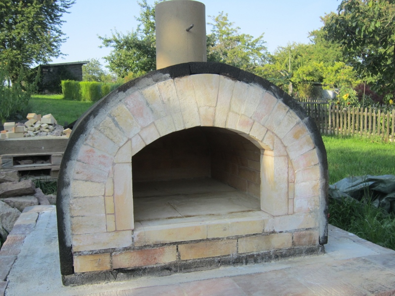

es hat sich wieder etwas auf meiner Baustelle getan. Der Türbogen ist nun fertig.
IMG_3760 (800x600).jpg (309 KiB) 7354 mal betrachtet
Die Schaumglasplatten habe ich mit Schamottmörtel auf das Gewölbe geklebt. Darauf kommt später noch 10cm Steinwolle.
IMG_3762 (800x600).jpg (357.17 KiB) 7354 mal betrachtet
Ein Schamottrohr vom Kamin ist auch an seinem Platz.
IMG_3763 (800x600).jpg (329.42 KiB) 7354 mal betrachtet
Als nächstes werde ich die Ummauerung machen. Die Steine liegen unter der blauen Plane.

Bis auf die "Kraftübertragung" an den oberen Ecken des Türbogens würde ich sagen: Genial!

Eine Frage beschäftigt mich aber: ich hätte gerne gewusst, weshalb du den "inneren" Bogen direkt über der Öffnung, der zwischen den seitlichen Steinen liegt, nicht direkt auf die beiden vertikalen Steine gesetzt hast? Dadurch würde sich der Bogen selbst abstützen und auch ohne Mörtel halten. Wie der jetzt eingesetzt ist, könnte er theor. runter fallen. Oder sehe ich das falsch?
